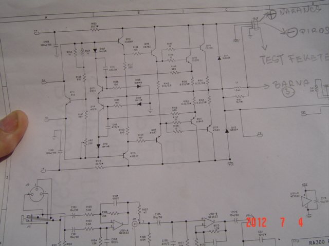

Alesis RA 300 tipusú erősítőmben olyan probléma van!
Hogy az egyik oldal nagyon melegszik!De nagyon -nagyon!Viszont működni jól működik!De perceken belül tűz forró a hűtőborda.S a tápfeszt is leveszi -+3 volttal!Főleg a pozitív oldalon levő két végtranyó az ami nagyon melegszik pillanatokon belül. 2SC5200 már ki is cseréltem mind a kettőt!Ennek ellenére iszonyatosan melegszik!A másik problémám ezzel az erősítővel!A másik oldalon -4,8 Volt egyenfeszültség van a kimeneten.De ennek ellenére működik!De ez sem normális!Ha valaki tudna segíteni!?Hol tapogatózzak?A végtranyók jónak tünnek műszeresen! Köszönettel!A válaszokat! Sajnos a kapcsolási rajzokról csak fényképeket tudtam készíteni!nem tudom hol található a neten.De így is kivehető a kapcsolási rajz.Tehát a problémák a fentiek szerint.Talán tud valaki segíteni!Köszönöm előre is!A sgítséget! http://kepfeltoltes.hu/120705/Ve__769_gfok_2_www.kepfeltoltes.hu_.jpg http://kepfeltoltes.hu/120705/Ve__769_gfok_02_www.kepfeltoltes.hu_.jpg http://kepfeltoltes.hu/120705/Ve__769_gfok1_www.kepfeltoltes.hu_.jpg http://kepfeltoltes.hu/120705/Ve__769_gfok3_www.kepfeltoltes.hu_.jpg ítséget!
Szia! Melegedés: a 2SC5200 lehet nincs elég jó hőkontaktusban a bordával. Hővezető pasztát használtál? Csökkentsd a nyugalmi áramot a VR2 330ohm trimmer ellenállásának magasabbra állításával. Nézd meg az R134 (úgy vélem NTC) együtt melegszik-e a bordával, mert ennek kéne a nyugalmi áramot stabilizálni.
DC hiba: az U2 melletti C18, C19, C20 elkók gyanúsak.

A tranyók a 2SC5200 tökéletesen illeszkedik!Ügyeltem rá!Pont emiatt a hűtőborda melegszeik!Anélkül szerintem már régen szétégett volna!Az a helyzet ,hogy a55V-ot,mind a két oldalon leveszi 3V-al!Tehát 52V-ot mérek!Éppen ez a furcsa,hogy a "hőelem",igazából nem tudom milyen alkatrész lenne!Szóval nem old le egyáltalán!De a borda már tűzforró!Nem tudom milyen hőmérsékletre van belőve?
A DC hibát pedig megnézem!Minden ötletnek örülök.Egy baj van,semmihez nem férek oda anélkül,hogy teljesen szét ne szedném!Mert minden a hűtőborda felől van szerelve.A madzagok,milliméter pontosan vannak mértezve.Már ezek miatt nem egyszerű!De köszi a segítséget!!!
Találtam fotót az erősítődről, cudarul el van rejtve a végfok. A nyugalmi áramból sem tudsz elvenni?
A DC szervó U2 IC-jének 7-es lábát ha eléred, azon közel IC tápnak kell lennie a hibával ellentétes polaritás szerint. |
