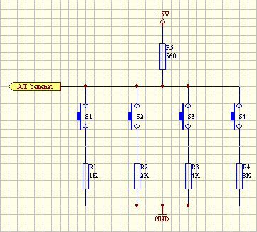

(#) Stadi hozzászólása Júl 10, 2012 /
A következő projektemben, melynek főszereplője egy PIC16F877 lesz, szeretnék pár I/O lábat megspórolni, ezért arra gondoltam, a szükséges gombok kezelését az A/D konverterre bíznám. Erre léteznek rajzok a neten, de amikbe eddig belebotlottam, azok az ellenállások sorbakapcsolásával állították elő az osztási arányt. Ezen megoldás hátránya, hogy több gomb egyidejű lenyomását nem tudja megfelelően kezelni. Ezért én úgy döntöttem, hogy (részben) párhuzamos kapcsolással fogok dolgozni (lásd mellékelt ábra). Az eredő ellenállások alapján kiszámoltam az A/D bemenetére jutó lehetséges feszültségeket, és úgy tűnik, hogy kb. 80mV a legkisebb különbség két lehetséges érték között. Vagyis az említett PIC 10-bites felbontása jónak tűnik, hiszen az egy nagyságrenddel nagyobb (~5mV).
Ti mit gondoltok erről a megoldásról? Be fog válni a gyakorlatban?

(#) vicsys válasza Stadi hozzászólására (») Júl 10, 2012 /
Ha nem fontos a megszakítás, akkor szerintem jó lesz. Bár a főprogramban futtatnod kell a gombfigyelést (A/D olvasás).
