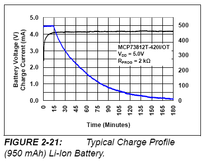

MCP73812T-420I/OT , MCP 73832T-2ACI/OT ezeket ajénlom, körömnyi méretben elkészíthető a töltő áramkör. Kapcsolás az adatlapban.
Ezzel mindösszesen annyi dolgom van hogy megépítem az 1. csatolmányba szereplő kapcsolást. Asok neki 5V ot mondjuk egy stabilizátoron keresztül és máris a grafikon alapján fogja tölteni a cellámat?
Mert ha igen akkor ez egy nagyon szuper kis IC nagyon jó áron.[OFF] Csak a közelben nincs módom megvásárolni.
Igen. Arra kell odafigyelni, hogy a bemenő feszültséget ne lépd túl, és legyen hűtés megfelelő méretű rézfelület formájában. A pdf vége felé emlékeim szerint van ajánlott nyákterv is.
Igen, van NYÁK terv. De lehet, hogy áttervezem nagyobb hűtőfelületesre mert elég sokat fogok vele tölteni folyamatosan. Egymás után 4-5 cellát.

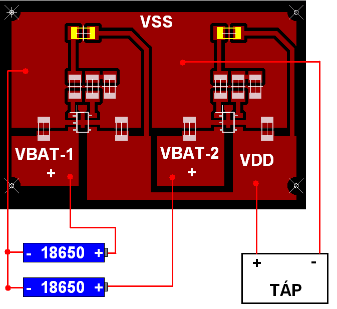

Sziasztok az MCP73832-vel megterveztem a töltőt, mellékeltem egy képet. Az akkuk egymással nincsenek sorba kötve, de a negatív pólusuk közös. A képen csak egy részlet látható, de összesen 8db akkut töltenék ily módon.
Arra gondoltam, hogyha a tápjuk úgyis közös, akkor nem kellene 8 külön nyák, hanem egybe lehetne tervezni az összeset. Szerintetek így működne ? (az alkatrészek bekötése elvileg oké) Köszönöm! zoka
Ha úgy fogod őket tölteni, ahogyan lerajzoltad, akkor nyugodtan mehet! Jó ez így.
Csak arra figyelj, hogy a tápod bírja a terhelést. 8 akku töltése még kisebb kapacitás esetén is viszonylag izmos feladat a tápot illetően.
(A táp terhelhetőségére figyelni fogok) Még azt meg szeretném kérdezni, ha esetleg úgy szeretném tölteni, hogy a 8 cella állandóan sorba van kötve egymással, akkor a képen lévő elv alapján tölthetem-e a 8 cellát, 8 töltőáramkörrel, 8 külön tápegységről ? A használat során a zöld vonal alatti rész leválasztásra kerül a töltőkről Köszönöm! zoka

Összeszereltem 1db töltőáramkört az MCP73832-vel, rákötöttem a tápot (5V) és ahogy a 18650-est bekötöttem, a LED világítani kezdett, az áram 0-ról felugrott 0,52A-re. Ezután elég hamar leesett 0,4-re. Ráfújtam a panelre, és rájöttem, hogy melege van, mert amíg fújtam, addig vissza is ment a töltőáram 0,5A-re. Aztán rátettem egy fél kilós hűtőborda sarkát az IC-re, mindjárt nem volt melege. A töltés során az akkun mérhető feszültség nagyjából 3,7V-ról nagyon lassan, kb. 3 óra alatt felmászott 4,1V-ra vagy kicsit többre (állandó 0,52A-es töltőáram mellett), majd az IC áramfelvétele folyamatosan csökkent, míg a feszültség elérte a 4,23V-ot. Kb. 6 óra elteltével lekapcsolt. Nekem ebből az egészből csak az furcsa, hogy a töltés vége felé teljesen belassult. Ez alatt azt értem, hogy a feszültség például folyamatosan 4,23V-on maradt, míg a töltőáram 4ó:40p-kor: 100mA, 6ó:02p-kor 45mA volt. (ez olyan időpazarlásnak tűnik...) Végülis az akkun 2500mAh-van írva, és most töltöttem fel először. A "leírásom" alapján elvileg jól működik a cucc ?
Teljesen jól működik, ha utánaolvasol a li-ion akku töltésének, akkor rájössz miért.
