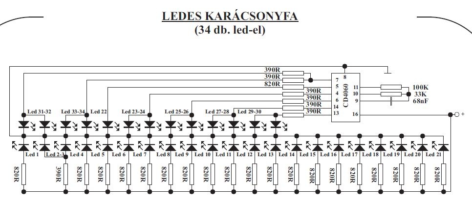

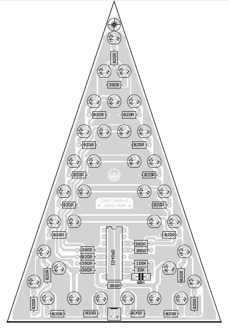

Sziasztok! A segítségeteket kérném. Megépítettem ezt a kapcsolást(rajzot),de sajnos csak a külső zöld ledek világítanak. A többit kékből,pirosból raktam ki de semmit nem csinálnak. Átnéztem zárlat biztos nincs. A kapcsolás biztos jó? (én annyira nem értek hozzá),. Ha gondoljátok rakok fel holnap képet is róla (mármint a kész cuccról) A másik kérdésem:hogy adott két 3mm-es led egy kék és egy piros mindkettő működik külön külön,ha össze fogom őket párhuzamosan (mint a kapcsolásban is van) akkor már csak a piros világít, ezt úgy vettem észre hogy mindegyik led beforrasztása után kipróbáltam (persze előtét ellenállással). A segítségeket előre is köszönöm. Üdv.
(#) proli007 válasza vladcepes hozzászólására (») Nov 29, 2012 /
Az természetes, hogy párhuzamosan nem működnek. A piros nyitófeszültsége kb. 1.5V, a kéké, pedig kb. 2.2V. Így mindig csak a kisebb feszültségű fog világítani, mer az kisöntöli a másikat. (Vagy is 1,5V feszültségen a a 2.2V-os még nem világít.)
De a rajz/nyák sem jó, mert a 4060 12-es lába a Reset, azt a GND-re kell kötni.
üdv! proli007

(#) vladcepes válasza proli007 hozzászólására (») Nov 29, 2012 /
Szia! Köszönöm szépen a választ. Holnap( vagyis ma majd kipróbálom. Üdv.
Szia! A 4060 12-es lábát beforrasztottam,most már biztosan villogna mindegyik,(tehát csak a pirosak villognak ),így a kérdésem az hogy most akkor milyen színeket párosítsak hogy működjön is rendesen,mert ugye a kék-el nem megy vagyis azok nem villognak. Üdv.
Nem volt érthető amit írtam, vagy nem gondoltad át? Csak azonos színűeket köthetsz párhuzamosan. De még akkor sem kizárt, hogy egyiken nagyobb lesz az áram.

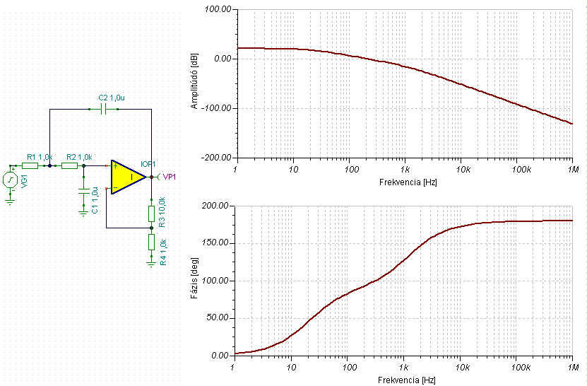

(#) Adam329 hozzászólása Nov 29, 2012 /
Egy másodfokú aktív aluláteresztő szűrőt szeretnék építeni.
A Sallen-Key kialakítású szűrőt néztem ki.
A kérdésem az lenne, hogyha csak egyszeres erősítést szeretnék akkor melyik kapcsolást alkalmazzam?
(#) reloop válasza Adam329 hozzászólására (») Nov 29, 2012 /
Amin az R3, R4 nem szerepel.
Ha jól értelmezem akkor azokra csak akkor lenne szükség ha egynél nagyobb erősítésre van szükség és ennek a beállítására szolgálnak.
Összedobtam mindkettő "bódéját". R3, R4-nek találomra választottam értéket.
(#) proli007 válasza reloop hozzászólására (») Nov 29, 2012 /
Ezért kell "vigyázni" a szimulátorral.. a -200dB hol van? A szuterénban?
Egyébként sokkal jobb karakterisztikát kapsz, ha C1 értéke kétszerese a C2-nek.
üdv! proli007
A/D konverzió előszűréséhez szeretném használni. A mintavételezési frekvenciának 6 kHz-nek kell lennie, így a vágási frekvenciát is erre kéne beállítanom. Azt tudom, hogy kicsit kisebb vágási frekvenciát kell választani mint 6 kHz mert a szűrő nem ideális, de nem tudtom mennyivel kisebbet.
Még azt szeretném megtudni, hogy mi alapján kell megválasztani az ellenállás értékeket?
(#) proli007 válasza Adam329 hozzászólására (») Nov 29, 2012 /
Egy szűrő csillapítása a töréspontján -3dB. Ha nem szeretnéd, hogy 6kHz-en jelentős csillapítása legyen, akkor minimum egy oktávval magasabbra kell választani a töréspontot. Vagy is 12kHz-re. Ekkor a csillapítás 6kHz-en, kb. -1,5mdB lesz. Tehát kb. +-1 ezrelék mérési hibát okoz, 6kHz-en.
