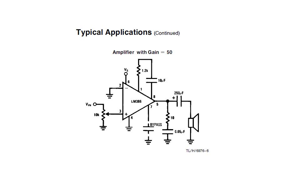

Sziasztok! Olyan kérdésem lenne hogy itt Bővebben: Link a Bypass kondinak milyen értékűnek kell lennie? Köszönöm a választ. Üdv.
