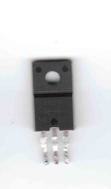

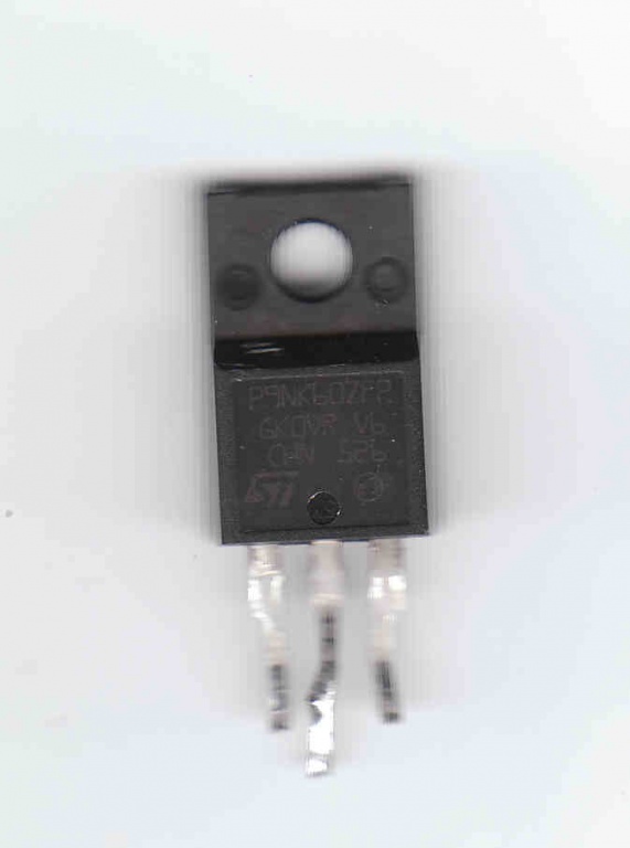

Régóta harcolok egy LCD monitorral, és az internet mélyén kiderült, hogy tápegység IC-ket kell kicserélni benne, és jó lesz utána. Összesen három darab van benne, ebből kettő egyforma. Keresgéltem HEStore-on, de nem találtam olyanokat, vagy lehet csak bamba vagyok. Így azt szeretném kérdezni, hogy hol találhatok ilyeneket.
Az egyiken ez a felirat van: FMB 29 L, az egyik szélső lábán 56, a másikon pedig 20-as felirat. Ebből kellene kettő.
A másikon pedig ez áll:
P9NK60ZFP
GKOVR 6
CHN 526
Ha jól látom. A képeken eléggé halványan olvashatóak csak, scannerrel csináltam róluk.

Szia itt megtalálod amivel helyettesithető Bővebben: Link
és itt a második Bővebben: Link

Az első helyett.:MBR20100.
A második helyett.:IRF840
Mind a kettőhöz kötelező EZ és EZ

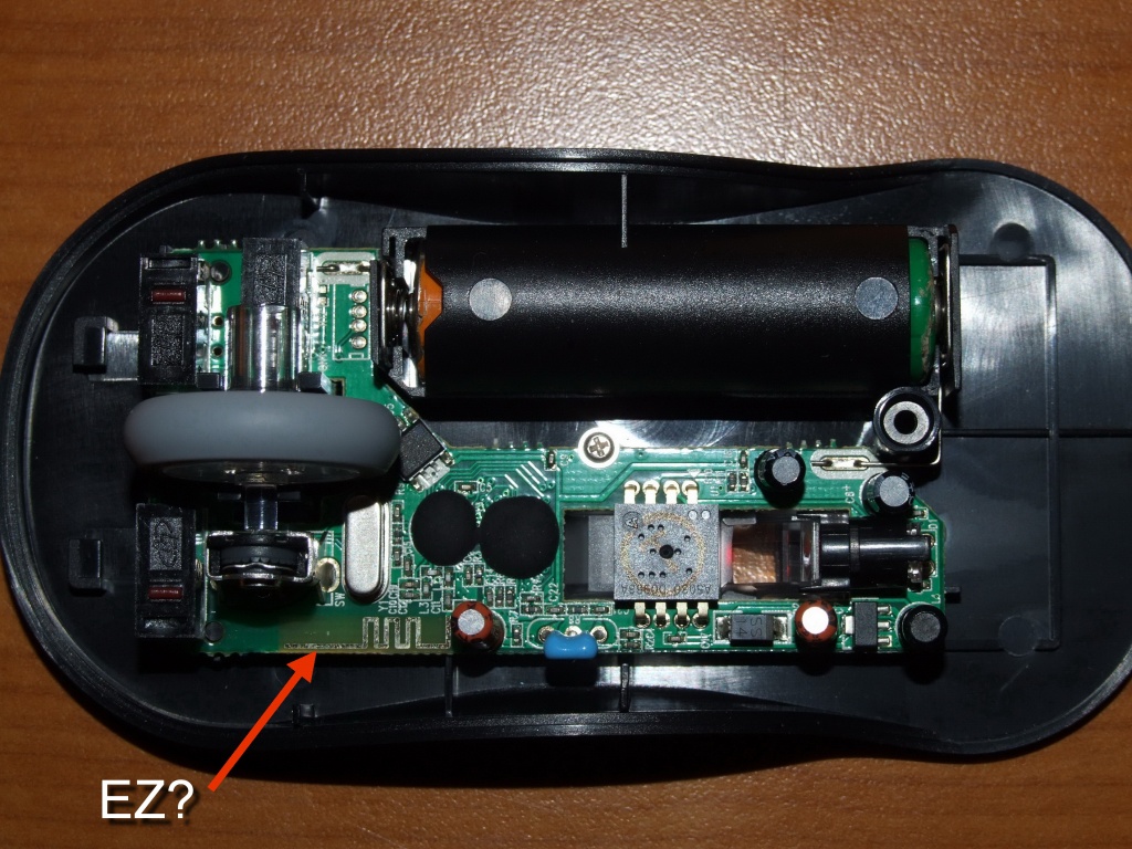

Üdv! A következő problémáról szeretnék pár véleményt meghallgatni. Van egy vezeték nélküli egerem (2,4 GHz), ami néha beszaggat. Az elem megfelelő, a felület is, amin használva van, de néha mégis megakad. 30-40cm-re a vevőegységtől nincs gond, de ha mondjuk 1,5m-ről használom, akkor előfordul ilyen akadozás. Valami vételi zavarra gyanakszom, mert papírforma szerint kb 10m hatósugara van a készüléknek(gondolom, ott már nem stabilan lehet irányítani a kurzort), de nekem mondjuk 2m is elég lenne, csak tökéletes legyen. Szétkaptam az egeret, és igazából nem sok mindent találtam benne. A nyákon van egy bejelölt rézcsík. Mivel nem végződik sehol, arra gondolok, hogy ez lenne az antenna, ami sugározza a jelet. Na most ha én ezt egy kicsit megtoldom, akkor elképzelhető, hogy jobban érzékeli az egér mozgását a vevőegység, vagy ezek a mikrohullámok már jóval bonyolultabbak, sem mint hogy itthon megbarkácsolja ez ember.

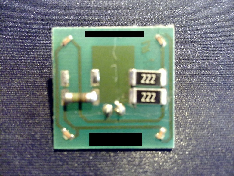

Van egy LED-es nyákom ami vizet kapott és meghalt, az lenne kérdésem, mivel a nyák 12V-ot kap, lehetne-e egy olyan "kókány" megoldást csinálni, hogy veszek x db sima mezei LED-et és összekötöm a nyákhoz vezető tápkábellel? (persze a megfelelő ellenállással együtt, szigetelve víz ellen)
Maga a nyák egy tenyérnyi nagyságú áttetsző műanyag burkolat alatt van és azt hivatott megvilágítani. Ahoz képest, hogy 4 apró LED van rajta egész erős a fénye, a képen jobb oldalt a 2db "valami" felirata vagy "ZZZ" vagy "222", nem igazán tudom mik lehetnek, a baloldali egyértelműen ellenállás (balról jobbra a színkódja: zöld, fekete, fekete, barna), a táp pedig a nyák hátoldalán van, egy sima 2 pin-es csatlakozó (pl számítógép ventillátor is hasonló).
Ebben kérném a segítségeteket, milyen LED-ek kellenek, milyen ellenállások, mi a kapcsolási rajz?
