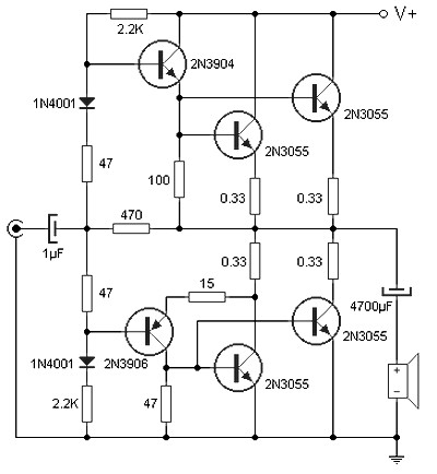

(#) Szabi1 hozzászólása Júl 25, 2012 /
Itt egy rajz. Azt szeretném kérdezni hogy terhelhető 4 ohmal ?S kiadna 800w teljesítményt?Szerintem kevés a végtranyó. Bővebben: Link Forrás Google képkereső

(#) bankimajki válasza Szabi1 hozzászólására (») Júl 26, 2012 /
Szia, 4 ohmmal terhelhető. De 800W-hoz már vagy 10-10 FET kellene a végére 4ohm-os terhelés mellett. Biztos hogy 4 ohmon akarsz 800W-ot?

(#) Szabi1 válasza bankimajki hozzászólására (») Júl 26, 2012 /
Igen megoldható hogy lehessen több fetet berakni?
(#) reloop válasza Szabi1 hozzászólására (») Júl 26, 2012 /
Szia! Maga az alapkapcsolás sem túl szerencsés. Amatőr szinten amúgy is nagyon kockázatos - ebből eredően nagy költséges - több-száz wattos erősítőt építeni.
A FET párhuzamos kapcsolása feltételezi, hogy nagy tömegű alkatrészből azonos paraméterűeket válogatsz ki. Ha közéjük keveredik egy alacsonyabb Ugs-re nyitó példány, az magára húzza a terhelést és elröppen a végfok. Ezt tartsd szem előtt.
