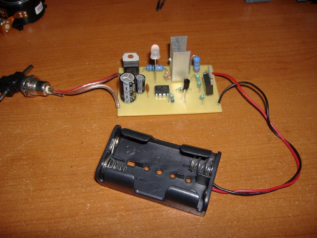

Megépítettem az oldalon megtalálható AVR vezérelt ceruzaakku töltőt. A töltőáramot 300mA-re állítottam, a terhelés 30mA-rel merít. A dobozolás még várat magára . Nyaraláskor volt alkalmam alaposan letesztelni, maximálisan jól működött! Nagyon hasznos szerkezet, csak ajánlani tudom mindenkinek!
(#) koboraram1221 válasza Józsi84 hozzászólására (») Júl 29, 2012 /
Szép munka gratulálok hozzá, a nyákot kézzel rajzoltad? üdv
(#) Józsi84 válasza koboraram1221 hozzászólására (») Júl 29, 2012 /
Ezt nem hiszem el! Ez a második nyákom, amit közzétettem és az előzőre is azt hitték, hogy kézzel rajzoltam. Valószínű, hogy valamit rosszul csinálok, ugyanis mindegyik nyákot vasalásos technikával csináltam.
Nekem így sikerülnek. Hullámos a széle tudom, majd megpróbálok a hőmérsékleten lejjebb venni, vagy rövidebb ideig vasalni, esetleg kevésbé rányomni a vasalót. (amúgy köszi a dicséretet!) Szép napot!
(#) JZoli válasza Józsi84 hozzászólására (») Júl 29, 2012 /
Szerintem nem a hullámossága fő ok, hanem az állandó vonalvastagság! Általában ezt "csak" kézi rajznál szokták alkalmazni. Ha számítógépes tervezést használ az ember a vonalvastagságokat az áramigényhez igazítja, legalább is egy határig ez így van. Attól még jó ez a panel amit csináltál, nincs vele semmi baj.

Ilyen elemtartót én is alkalmaztam egy processzor vezérelt akkutöltőben, és áruld el, hogy az aksikat hogyan szeded ki belőle? Nekem csak csavarhúzóval sikerül.

(#) Józsi84 válasza Vacok hozzászólására (») Júl 30, 2012 /
Igen, elég nehéz kivenni belőle (de körömmel óvatosan kijön). Amúgy faragni akarok a műanyagból, ami az elemekre hajlik rá, csak félek, hogy akkor meg kiesnének belőle.
(#) nedudgi válasza Józsi84 hozzászólására (») Júl 30, 2012 /
Közönséges selyemszalagot kell alkalmazni az elemek alá, azt meghúzva könnyedén kiemelhetők.

(#) Vacok válasza Józsi84 hozzászólására (») Júl 30, 2012 /
Nem hiszem, hogy kiesne, a rugó is elég erősen tartja.

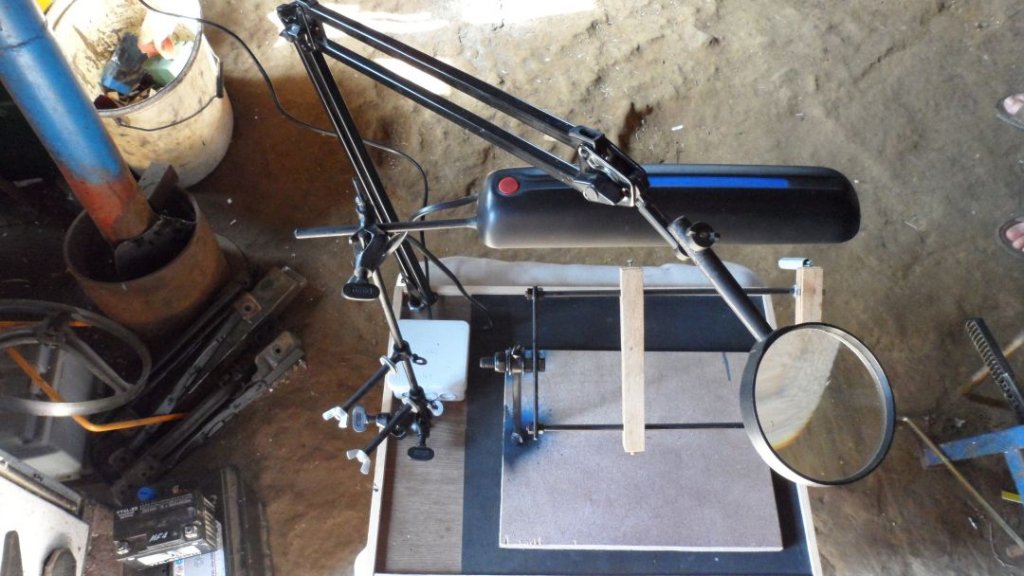

Meguntam,hogy elborul,leesik,szétesik,nem látok,stb.Szántam rá egy kis időt.Most látok,nem borul,nem esik szét,megtartja,forgatható,megáll ahol akarom és a gyógyszerem sem gurul el,nem ösztönöz cifra káromkodás folyamra.Nem a legjobb és legszebb,de használható és kis helyen elfér.

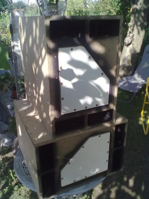

Sziasztok, az épülő mélyládáimat osztanám meg veletek néhány kép formájában építés közben.
Még csak a lyukak vannak lefestve meg a belseje, most jön a csavarok gittelése és a festés majd a teljes végkifejletről is mutatok képeket. A hangszorókat az elején lehet berakni. Most még csak két THE VOICE hangszoró van bennük de majd BEYMA 12G40-et teszek bele ha összejön. Ez a láda a KV2 AUDIO KX1.2 terv alapján készült kisebb módosítással. kellenek még fülek, csatlakozók, és kerekek a hátuljára mert olyan 40kg 1db.
