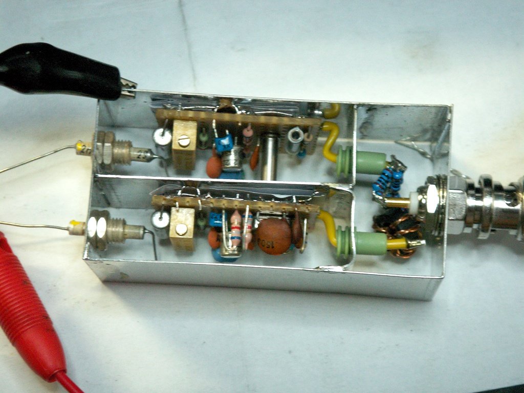

(#) Ballage hozzászólása Aug 1, 2012 /
Halihó!
Most lett kész egy ilyen kéthangú IMD teszt oszcillátor, annyi különbséggel, hogy nem az rajzon látható közösítő hidat építettem bele.
Nem egy szép darab, de műkszik... Sajnos csak olyan kristályaim voltak, amik között kb. 35 kHz távolság van, ami nem annyira "szabványos", de az én méréseimhez szerintem így is tökéletesen meg fog felelni.
Még a táp rész nincs kész, de azt egyelőre labortáppal ki tudom váltani. Majd kap valamikor egy rendes dobozt.
Ballage

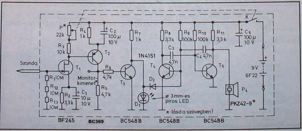

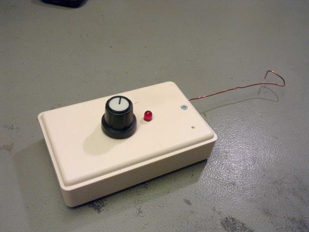

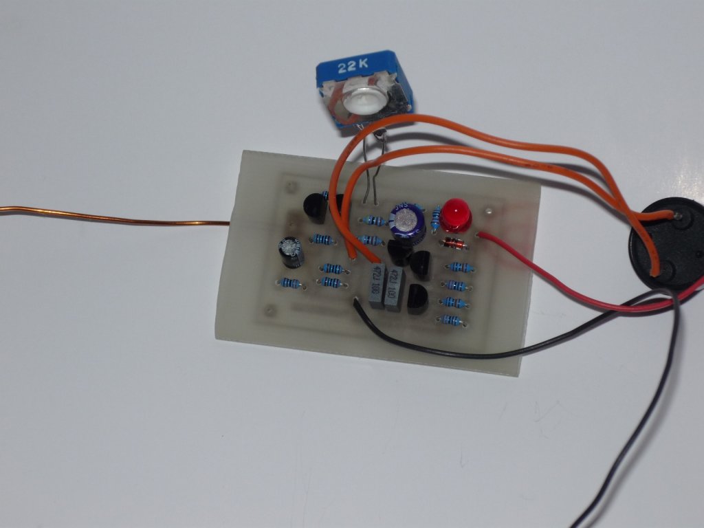

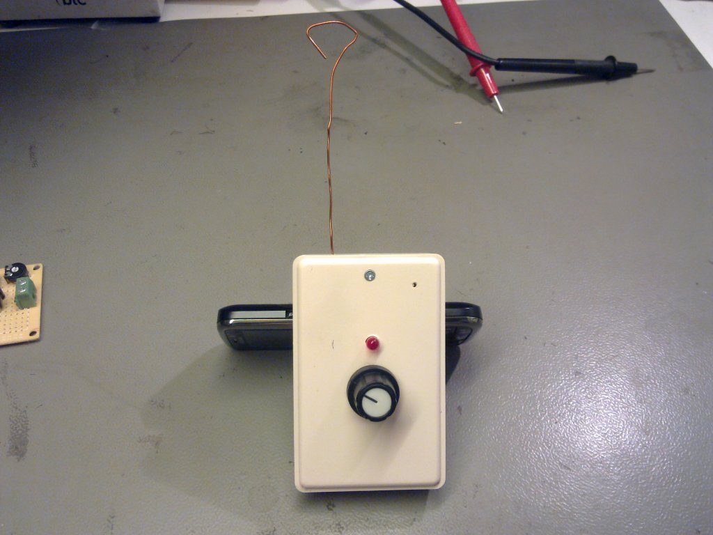

(#) kocsgab002 hozzászólása Aug 2, 2012 /
Építettem egy egy vezetékkeresőt, ami a falban futó kábeleket találja meg. falfúrásnál hasznos kis eszköz.
Képek csatolva
(#) Mybuster válasza kocsgab002 hozzászólására (») Aug 2, 2012 /
Nagyon szép lett. Gratula. Anno én is építetem ilyet bár az enyémnek egyszerűbb kapcs. rajza volt.
így van nagyon hasznos!

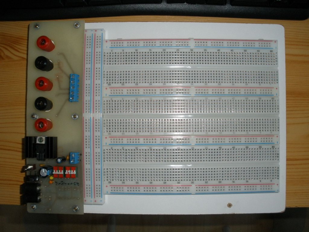

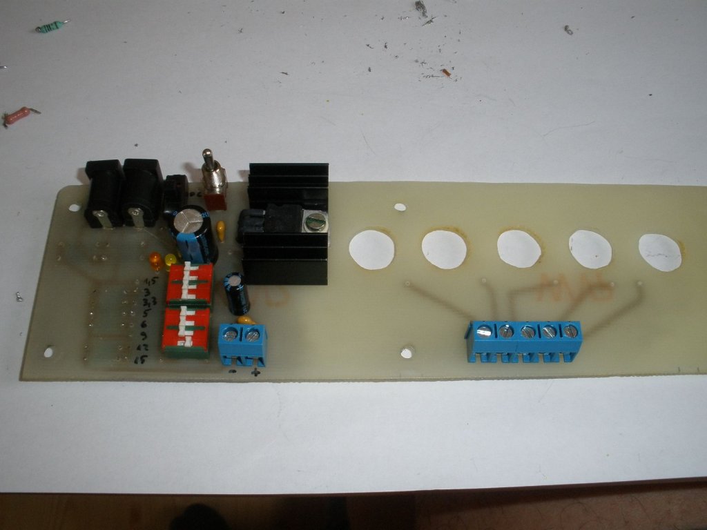

(#) Laslie hozzászólása Aug 2, 2012 /
Végre elkészült a breadboardom. Az LM317-es IC lábkiosztását összekevertem a stab IC-kével, ezért először nem akart működni. Érdekes feszültségeket adott ki. Viszont új nyákot nem akartam készíteni, ezért jött a sniccer, és a patkolás. Így már tökéletesen működik.
A segéd táp azért került rá, mert még nincs kész a labortápom, viszont van itthon dugaszolós tápom (24V 800mA). Így egyenlőre azt fogom használni.
