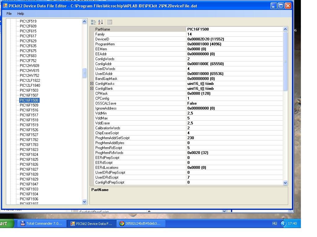

Talán még emlékeztek, szenvedtem a PIC16F1508 programozásával. Most megépítettem egy PicKit2-t, működik is szépen, de amint kiválasztom az MPlab-ban a 16F1508-t piros pöttyöt tesz mind PicKIt2, mind az ICD2 elé. Programozási menüben meg kiszürkíti a 2 hardwaret. Írtátok, hogy a megoldás a PicKit2 device data file editor.
Hp41c még egy képet is mellékelt. Addig eljutottam, hogy a monitoron most ugyan azt a képet látom, mint amit Hp41C küldött, de nem tudok tovább menni, fogalmam sincs hogy lesz ebből programozás az MPlab alatt. Kérlek segítsetek, mert teljesen elakadtam.
Mit kell csinálni ezzel a PK2DeviceFile.dat nevű adathalmazzal, hogy programozni tudjam az MPlab alól ezt a PIC-et. bemásolom ide mellékletként azt a képernyőképet amit az editorral megnyitott dat file mutat.
