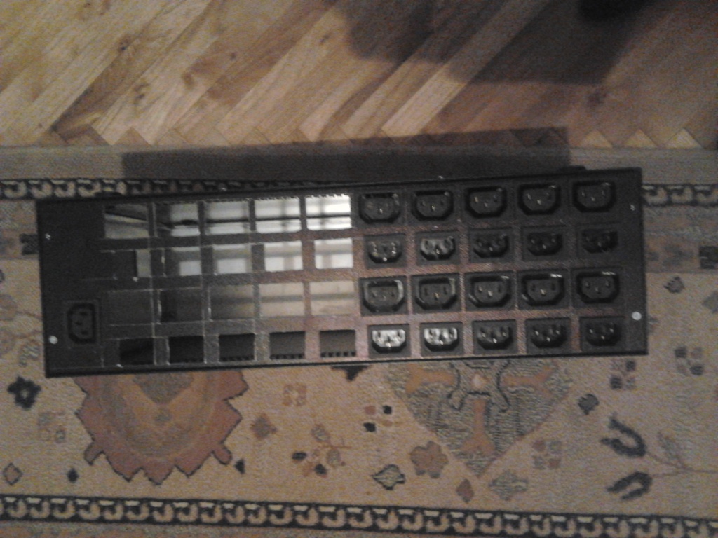

Mai termés: Csatlakozó temető!

Javíts ki ha nem jól gondolom de ez nem átalakító lenne?
(#) borvendeg válasza vipera1997 hozzászólására (») Dec 23, 2012 /
Nem! UPS-ek tesztelését fogja végezni. Egy kimenet-egy bemenet. Egyszerre 20 gépet tesztel.

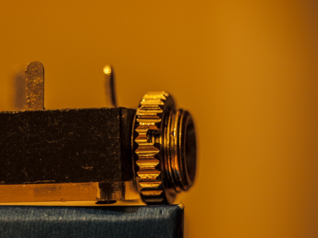

Kicsit sárgás lett! Hideg fehér led nem lett volna jobb?
(#) yankoo válasza san398 hozzászólására (») Dec 23, 2012 /
Útolag belegondolva de! Photoshop csodákra képes RAWból
(#) agronimus válasza yankoo hozzászólására (») Dec 23, 2012 /
Lehet hogy csak én leszek negatív, de a LED nélküli jobb kép lett.
Ha AF segédfény akkor nem az lenne a célja, hogy sötétben is tudjon fókuszálni?
Tehát expozíció előtt ki kellene kapcsolni.
(#) yankoo válasza agronimus hozzászólására (») Dec 23, 2012 /
Természetesen ez a célja makró fotózásnál állványról fotózok sötétben és mivel a gépen nincs segédfény ezért ez a segédfény amúgy a külső vaku fénye bőven elnyomja a ledeket fotózásnál ez a kép csak tesztkép.
(#) nagy hoho válasza yankoo hozzászólására (») Dec 24, 2012 /
A kép azért sárga mert kevés a fény, a ledek számát kell növelni. A gyári ledes kőrvakuk -ami nem vaku-de így hívják, minimum 60 db ledet tartalmaznak. De egyszerűbb eszközökkel is lehet a gép saját vakujával fényt deríteni makrózáshoz. A trükk egy tejfehér műa. lappon kivágni az objektív helyét. Egy gagyi szűrőt venni és abból csak a menetes gyűrűt felhasználva kész a derítő lap. Már csak a vakut kell felcsapni.
Ez a hsz. már itt valószínűleg off lesz, a itt merült fel a téma.
(#) agronimus válasza nagy hoho hozzászólására (») Dec 24, 2012 /
Szerintem azért sárga mert a színhőmérséklet nincs rendesen beállítva.
Viszont ha csak az AFhez kell (és a vaku teljesítménye elnyomja) akkor ha jól müködik, akkor ezért nem muszáj 5500K-es LED-ekre cserélni.
(#) enree válasza nagy hoho hozzászólására (») Dec 24, 2012 / 1
...egy gyertyával is lehet színhelyes képet készíteni. Semmi köze a ledek számának a színhőmérséklethez! Kell egy fehéret húzni előtte és kész...

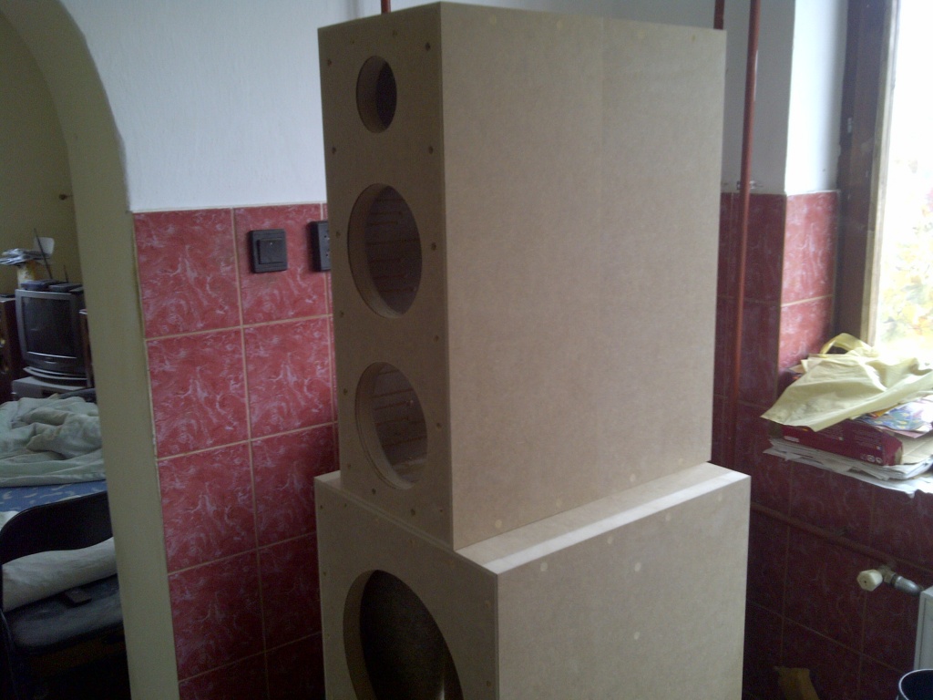

Tegnap elkészült a 2x 50 Literes mély ládám.

(#) yankoo válasza agronimus hozzászólására (») Dec 24, 2012 /
A LED-es gyűrű segédfény kézi fokuszáláshoz, nem fotózáshoz használom Külső vakuval szoktam deríteni papír használatával.
(#) agronimus válasza yankoo hozzászólására (») Dec 24, 2012 /
Értem és ahogy írtam egyetlen probléma, ha a vaku teljesítménye ellenére meglátszik a két különböző színhőmérséklet. Ahogy látom az objektívból ez vmi komolyabb gép. Azoknál szokott lenni remote controller, ahhoz kötve megoldható lenne az expo előtti segédfény kikapcsolás és akkor még jobb minőségű képeket csinálhatsz.

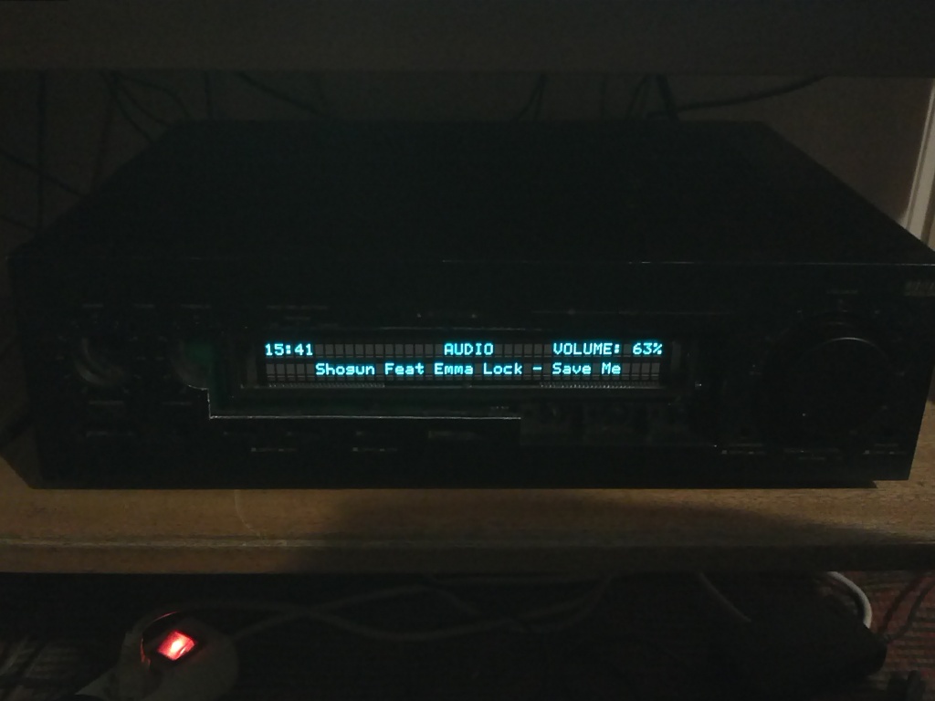

Végre volt időm egy kicsit itthon alkotni. Így a tegnapi nap végre összeraktam azt az usb-s kijelzőt, amit már vagy fél éve meg akarok csinálni.
Usb-hid kapcsolat, rotary-encoder a hangerőnek(ami a window-os főhangerőt szabályozza), két relé (egyik a benne lévő, másik az 5.1-es másik erősítőmnek), 2x40 karakteres vfd kijelző, és egy 200W-os végfok a subnak.
A lelke egy pic18f4550.
A programokat még csiszolgatom, de már működik mindkettő.
Az elejére még kell vennem egy zöld félig átlátszó plexi előlapot, mert így kicsi még csúnyácska, de már használható. Sok dolog újrahasznosított csak az új benne, amiből nem volt használt.
Szerk.: A végfok ami benne található nem az én alkotásom, egy barátom munkája.

Üdv! Ez úgy fest hogy csak előlapja van kész. Az is osb lapból?
