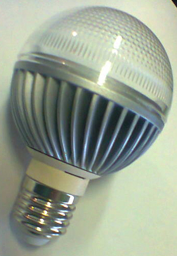

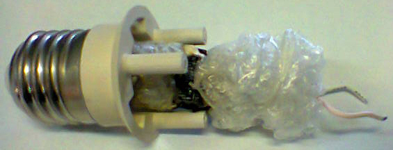

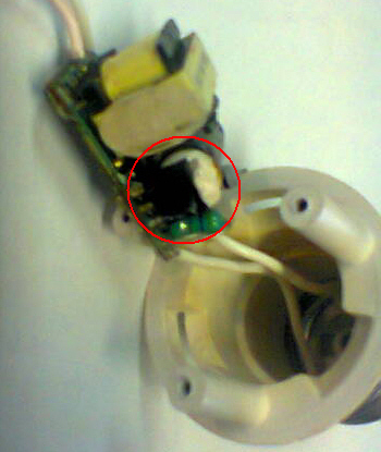

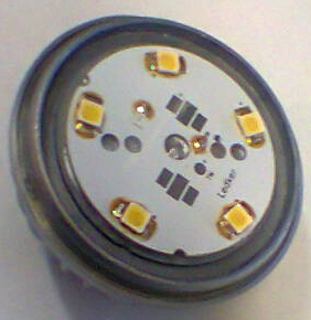

A minap egy ledes 230V-os égőt szedtem szét. Igen meglepődtem a belsején, a harmadik képen látható, hogy az elektronikát becsomagolták buborékfóliába ami szépen megolvadt. csak azért nem gyulladt ki mert idejében lekapcsolták. A negyedik képen látható ahogy valami fetet vagy hasonló dolgot gondosan hővezető pasztával bekenve, hozzányomták egy elkó végéhez.
Gondolom élettartam beállítás céljából.

Szia! Én is láttam érdekességet a most rendelt LED izzóban. Ott nem volt még buborékfólia sem, ami még rosszabb, mert AD_HOC jellegű az izolációs távolság a beépített táppanel és a kivezetések között. Pedig mindössze még egy távtartót kellett volna beépíteni, vagy úgy kialakítani a mechanikát, hogy a helyére csúszhasson a panel és ne lötyögjön. Kissé félelmetesnek tűnik, hogy míg a mechanika határozottan precíznek tűnik, az elektronikával annál lazábban bánnak. Bennem tiszteletet ébresztett például az a megoldás, hogy egyszerűen menettel letekerhető a LED-ek fölötti homogenizáló félgömb, hogy könnyedén lehessen szét és összeszerelni a LED izzót.

Ez a elkós hővezetőpasztás dolog félelmetes...
(#) kuka88 válasza brato hozzászólására (») Márc 28, 2013 /
Meg tudnátok mondani, hogy egy ilyen kondenzátornak megfelelő körülmények között mekkore az élettartama, illetve ezzel a beállításssal mekkora mértékben csökken?
(#) szamóca válasza kuka88 hozzászólására (») Márc 28, 2013 /
Ha feltételezzük a legköltséghatékonyabb (értsd leggagyibb) aluelkó kondit, annak 85C° 1000h a gyári garantált élettartama. Ha a FET üzemi hőfoka 85C°, akkor kb. 40nap működés után hal meg.
De a készülék már korábban is meghalhat, a kondi értékeinek eltolódásából kifolyólag. Meg kellene mérni az üzemi hőfokot, hogy pontosabban képbe legyünk.

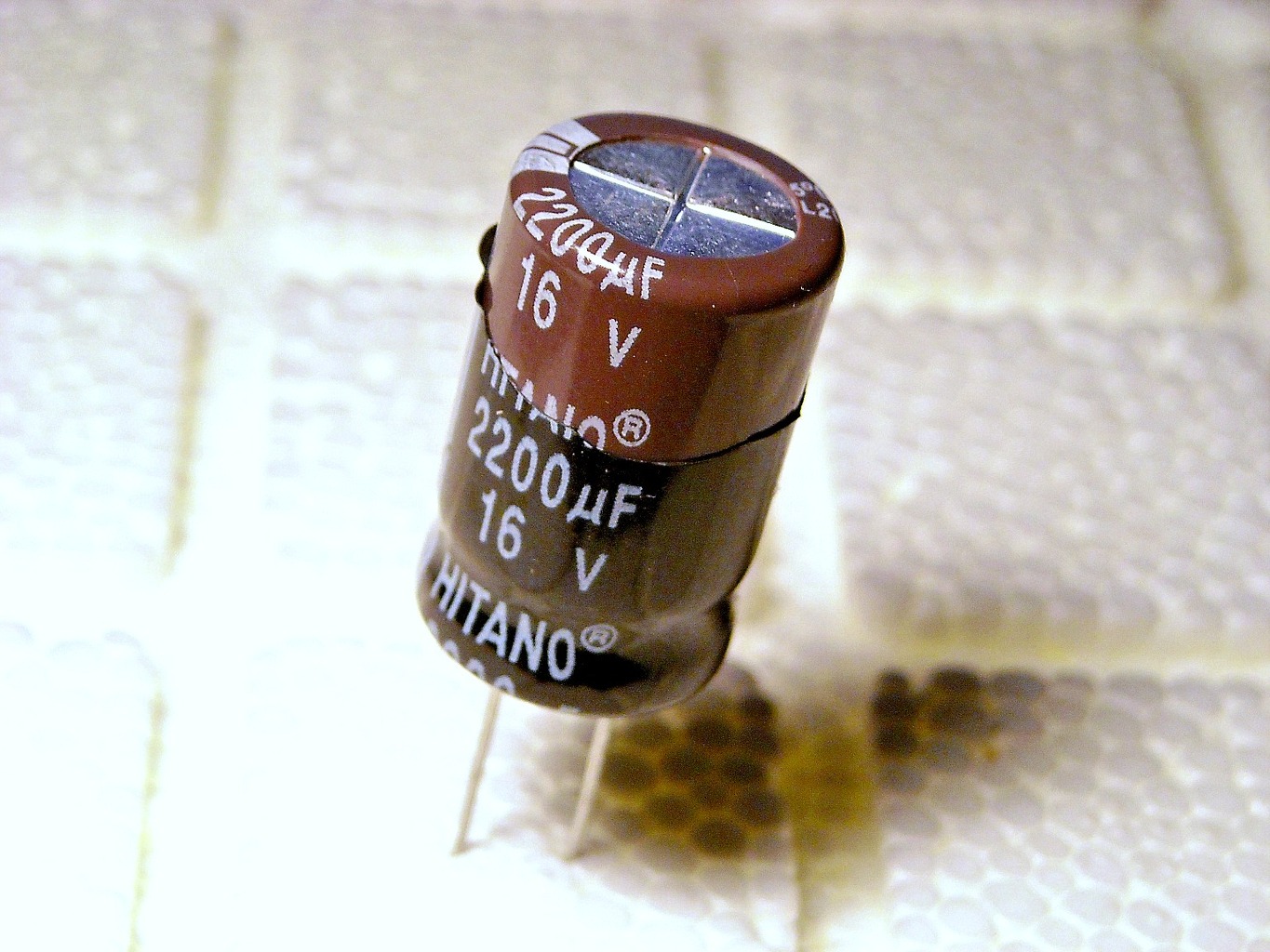

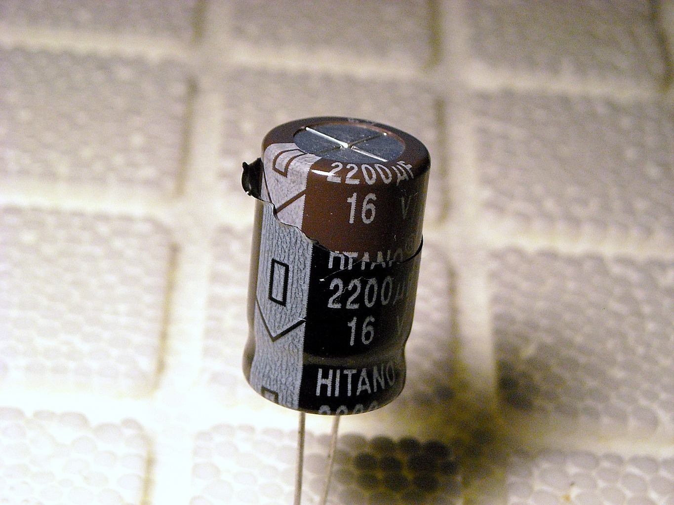

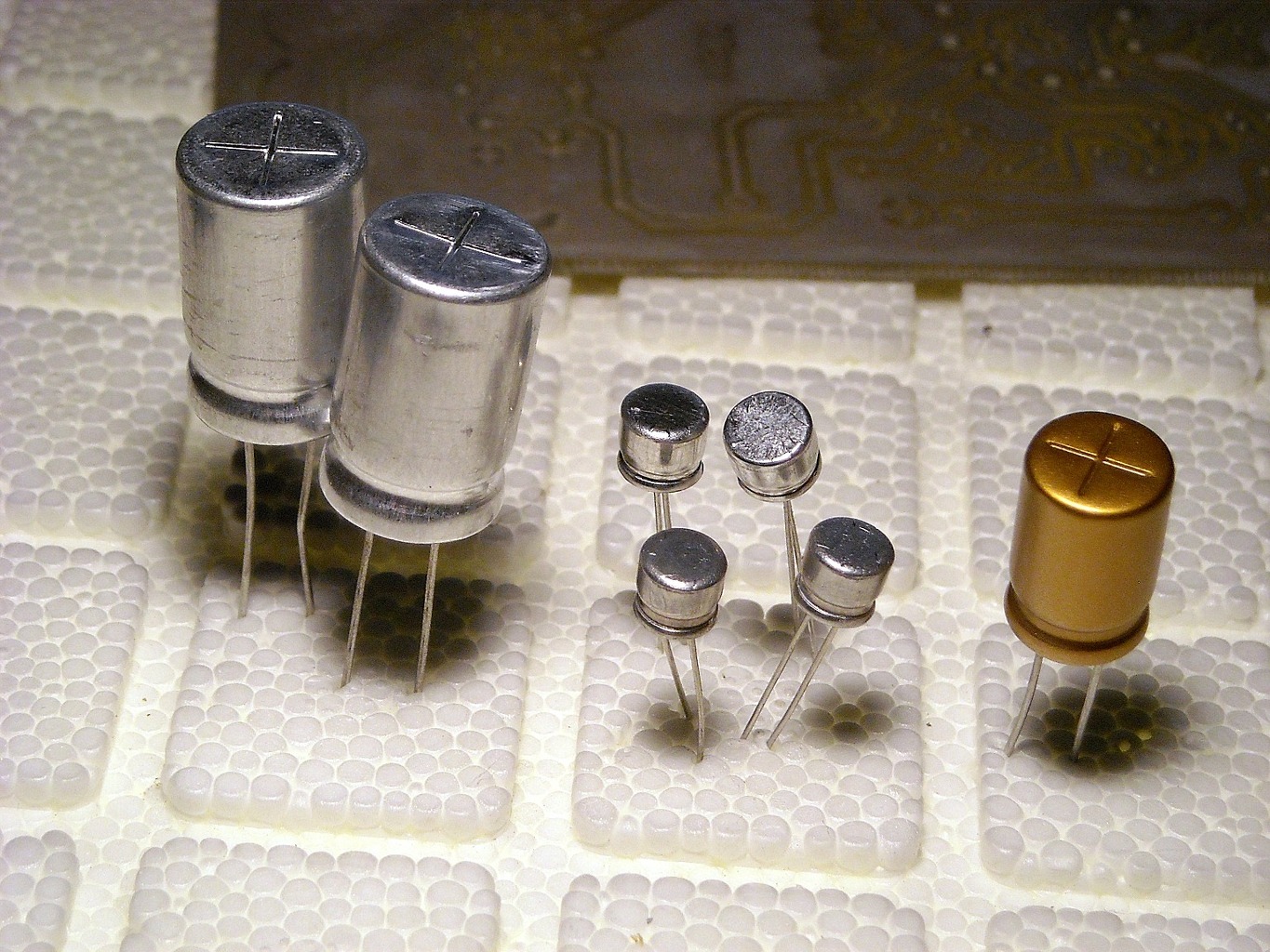

A hibrid erősítőmhöz kezdtem lepucolni a kondikat, hogy előkészítsem a festéshez (A harmadik képen már készen van egy.). Ekkor ért a meglepetés...! Az érték, a gyártó ugyanaz, csak a címke színe más.
(#) szamóca válasza vicsys hozzászólására (») Ápr 6, 2013 /
Mérj rajta egy ESR-t.
(#) vicsys válasza szamóca hozzászólására (») Ápr 6, 2013 /
Mértem. Meglepő módon jónak tűnik... Összehasonlítva egy másik fajtával, majdnem ugyanazt az értéket kaptam.

Újracímkézték, mint a tescós sajtot
(#) titi válasza vicsys hozzászólására (») Ápr 7, 2013 /
Szabad tudni, mitől lett ilyen szép színe?
85C-os mindkét fólia?

(#) vicsys válasza titi hozzászólására (») Ápr 7, 2013 /
Lefestettem. Igen.
