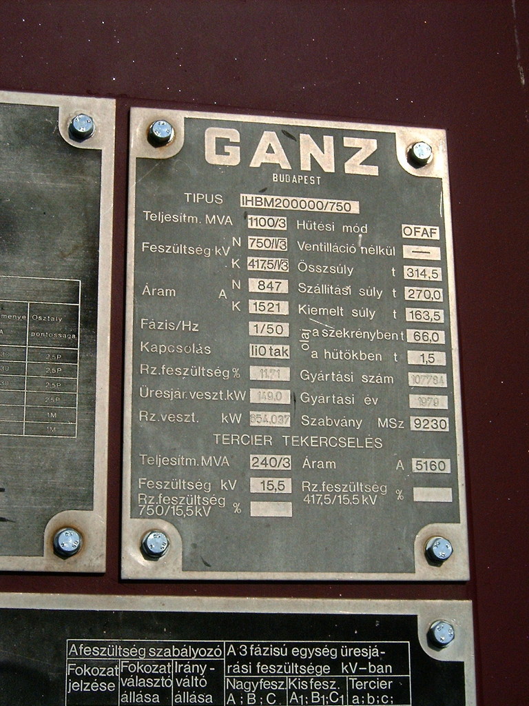

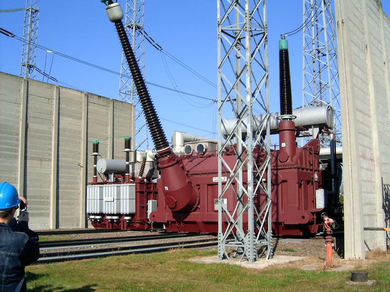

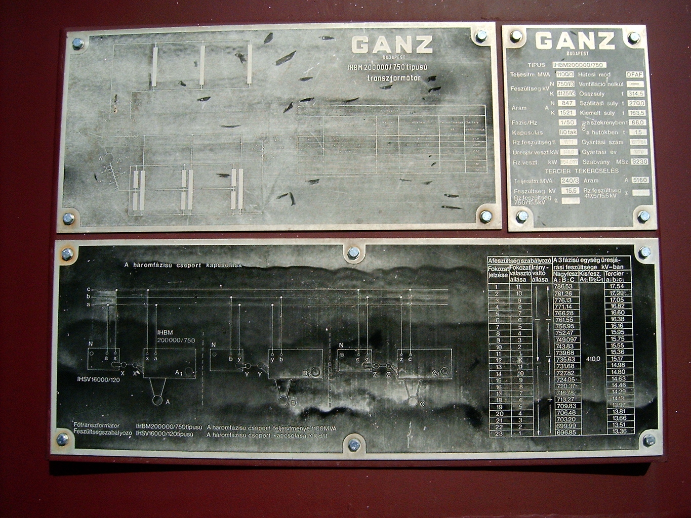

(#) dokidoki válasza kérdező hozzászólására (») Okt 14, 2013 /
Igazat megvallva nem értek hozzá, de van egy kép ami válaszolhat erre, nekem az sejlik, hogy külön trafó van fázisonként.
(#) Gafly válasza dokidoki hozzászólására (») Okt 14, 2013 /
Az említett linken van egy csomó link fényképekkel. Meg a leírásból is kiderül, hogy kűlön trafók vannak.
Kíváncsi lennék az műszaki okára, mert így sokkal több anyag kell bele.
Na jó, azért sejtem

(#) dokidoki válasza Gafly hozzászólására (») Okt 14, 2013 /
Szerintem, komoly kihívás kezelni a 750kV feszültséget főleg ezen a teljesítményszinten, meg egy trafó olaj nélkül is 270tonna... Három fázis egyben igen durva lenne.
(#) kérdező válasza dokidoki hozzászólására (») Okt 14, 2013 /
Hát igen. Ez valamivel nagyobb mint egy telefontöltő. Az adattábla alapján több trafó van. Érdekes, hogy a fázisokat a b c-vel jelölik a megszokott R S T, vagy a nyugati L1 L2 L3 helyett.
