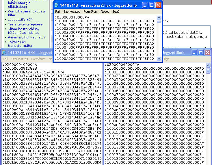

Korábban megépítettem a Hp41C által közölt pickit2-t, sikeresen égettem is már vele és most valaminek gondja támadt. 16f88-t szeretnék égetni. Az égető a picet felismeri.A hex fájl behívása után, a write nyomógombra kattintva jelenti, hogy az írás kész. Visszaolvasva a picet csupa 0 van beírva.Törölve a picet, a visszaolvas2.hex-et kapom. Segítsetek megtalálni mi a probléma!
A jelenséget Code protection -nak (kiovasás elleni védelemnek) hívják....
És egyébként a program benne van a picben?
Ha teljes törlés után a PICKit2 -vel felprogramozod, és eredményül egy zöld hátterű Success feliratot kapsz, akkor benne van. A programozás során beprogramozza a program memóriá és visszaellenőrzi, aztán az adatmemóriát és ezt is ellenőrzi, utánna az ID memória programozása és ellenőrzése következik. Eddig lehet kiolvasni, ellenőrizni. A befejező lépés a konfigurációs szó/szavak programozása és ellenőrzése. Ha bennük le van tiltva a kiolvasás, akkor e lépés után már nem lehet kiolvasni a program és / vagy az adat memóriát.
A hex file betöltése után a program figyelmeztet a kódvédelemre: Piros Code Protect, Data Protect, All Protect felirat a konfigurációs szavak környékén. Egyébként minek a kódvédelem egy letölthető hex állományra?
Valóban ez egy jogos kérdés....
Sőt az asm fájl is elérhető és azt nézegetve, valóban benne van a ";Program Configuration Register 1 __CONFIG _CONFIG1, _CP_ALL & _CCP1_RB3 & _DEBUG_OFF & _WRT_PROTECT_OFF & _CPD_OFF & _LVP_OFF & _BODEN_ON & _MCLR_ON & _PWRTE_ON & _WDT_OFF & _INTRC_IO ;Program Configuration Register 2 __CONFIG _CONFIG2, _IESO_OFF & _FCMEN_OFF" a teljes kódvédelem, ami számomra is érthetetlen. Lehet, hogy ezt ki kéne venni és újra fordítani ? :nemtudom: Köszönöm a segítséget, rendkívül hasznos volt. Egyébként ez egy napelemmel való savas akku töltője lenne, mindenféle okossággal ellátva. Mindenesetre megépítem az áramkört és majd meglátjuk...
Kódvédelem nélkül:
__CONFIG _CONFIG1, _CP_OFF & _CCP1_RB3 & _DEBUG_OFF & _WRT_PROTECT_OFF & _CPD_OFF & _LVP_OFF & _BODEN_ON & _MCLR_ON & _PWRTE_ON & _WDT_OFF & _INTRC_IO
