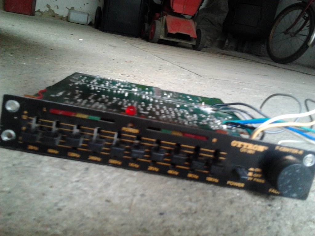

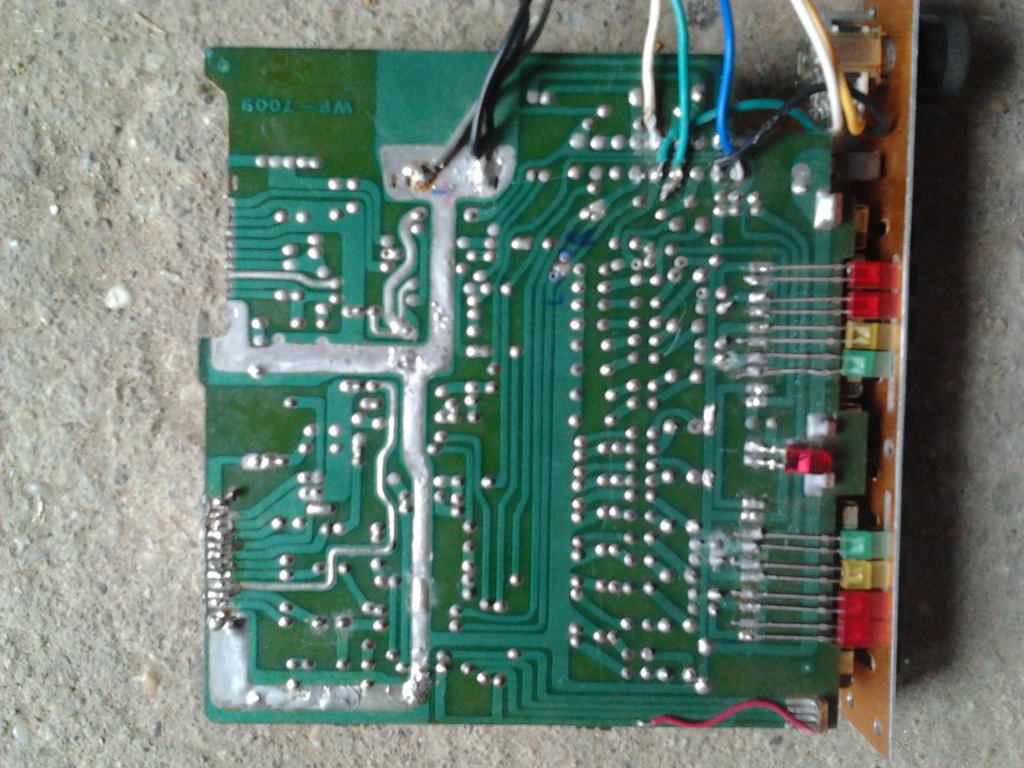

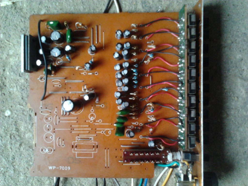

(#) balalaci41 hozzászólása Aug 23, 2012 /

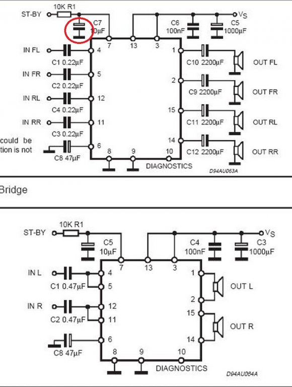

Van egy ilyen 10 sávos eq-m, ami mindkét oldalt szabályozta egyszerre, de sajna meghalt a végfok benne( ami egy LA4445 ös volt).
Azt akarom kérdezni, hogy szerintetek valahogy lehetne-e hasznosítani a hangszínszabályzó részt úgy, hogy utána lenne egy 2.1 számítógép hangfal erősítője, vagy kell elé valami előerősítő? Igy ha rákötök jelet, és bekapcsolom semmi hang nem jön belőle :\.
Köszi a válaszokat.
(#) reloop válasza balalaci41 hozzászólására (») Aug 23, 2012 /
A ST-BY-t felhúztad tápra?
(#) balalaci41 válasza reloop hozzászólására (») Aug 23, 2012 /
Nem, csak a földre kötöttem a 10uf es kondival, utána az ellenállással a +12 re is rá kellett volna?
(#) kadarist válasza balalaci41 hozzászólására (») Aug 23, 2012 /
A kondenzátoron nem megy át az egyenáram, tehát ez így mindenképpen kevés.
a/ Megtippeled minek van ott ellenállás.
b/ Megnézed az adatlapot. Minimum 3,5V kell a készenlét kikapcsolásához.
Köszönöm a felhomályosítást . Azt hittem, én tudom készenlétbe állítani azzal a lábbal, nem pedig alapból van abban
Most du. meg is nézem.
Marad a b-verzió. Ha felhúztad tápra és mégsem menne, mérj rá a lábra, vagy a kondira, az a biztos.
Na a jó hír az, hogy működik, a rossz az, hogy kb alap hangerőn és olyan minőségben, mint egy szokol . Csak egy régi rádióra kötottem, a saját hangszóróin szépen szól, mit nézzek át, lehet valami zárlat vagyelkötés, vagy a számítógéptáp zavar be?
A számítógép táp főleg zajt produkál. A csatoló kondik vághatják a mélyet.

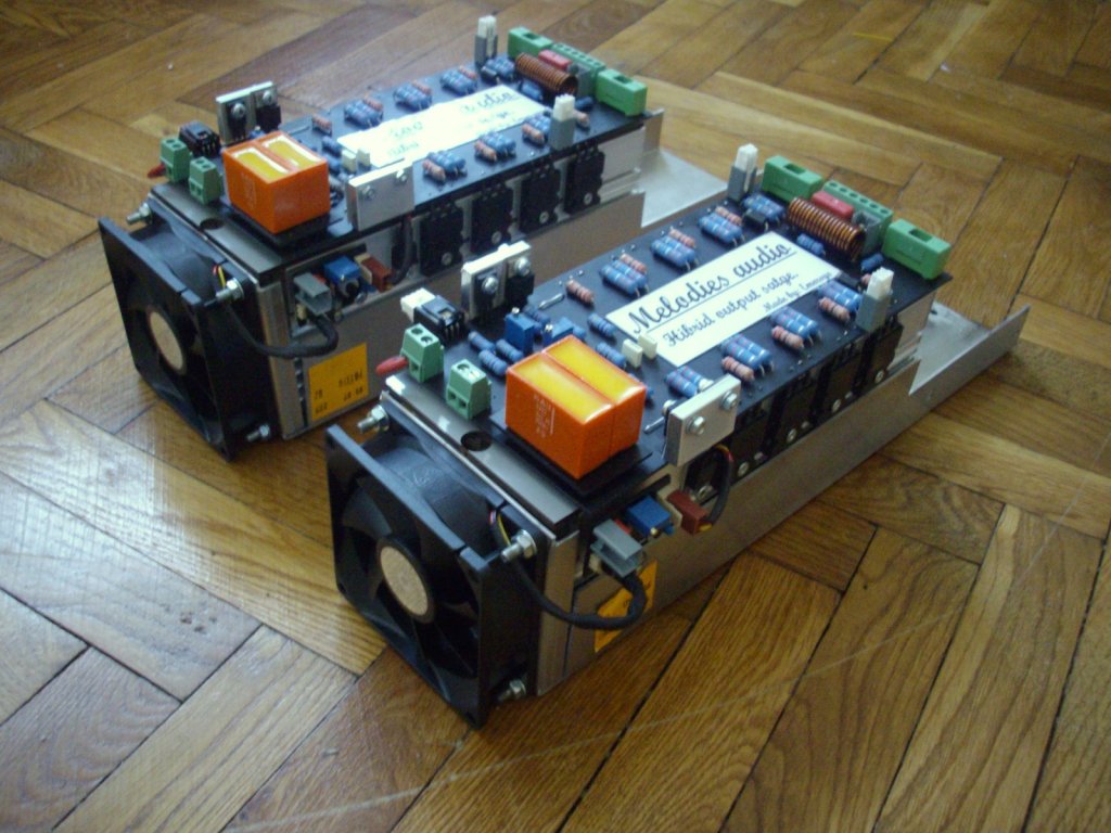

(#) emersys hozzászólása Aug 23, 2012 /
A ventilátor + vezérléssel felszerelve
Most szól rendesen, de csak pár mp ig, utána elhalkul. A 6 os láb ha le van kötve akkot nem szol semmiy, viszony mikor elveszem a földtöl megint jó pár mp ig. Ez motől van?
A 6-os lábon egy hidegítő kondinak kell lenni, és féltápra taksálom a helyes üzemi feszültséget.
Az elhalkulás nem lehet melegedéstől? Arra lekapcsol az IC. Hűtőborda van rajta?
Igen, féltáp körül van a fesz, kicseréltem a kondit egy másikra, most jól müködik, igen van rajta borda, meg venti is fújja , kézzel fogható
