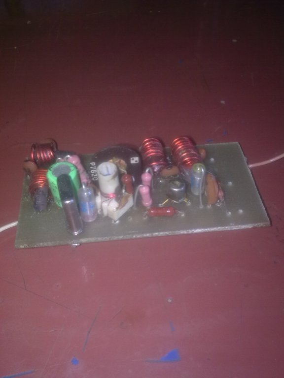

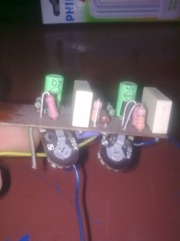

(#) Elektro Boy hozzászólása Aug 20, 2012 /
Szasztok!
A következőkben szeretném a segítségeteket kérni, hogy mik lehetnek ezek?

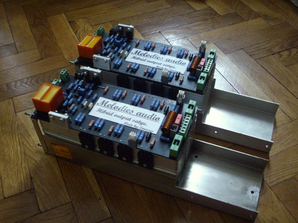

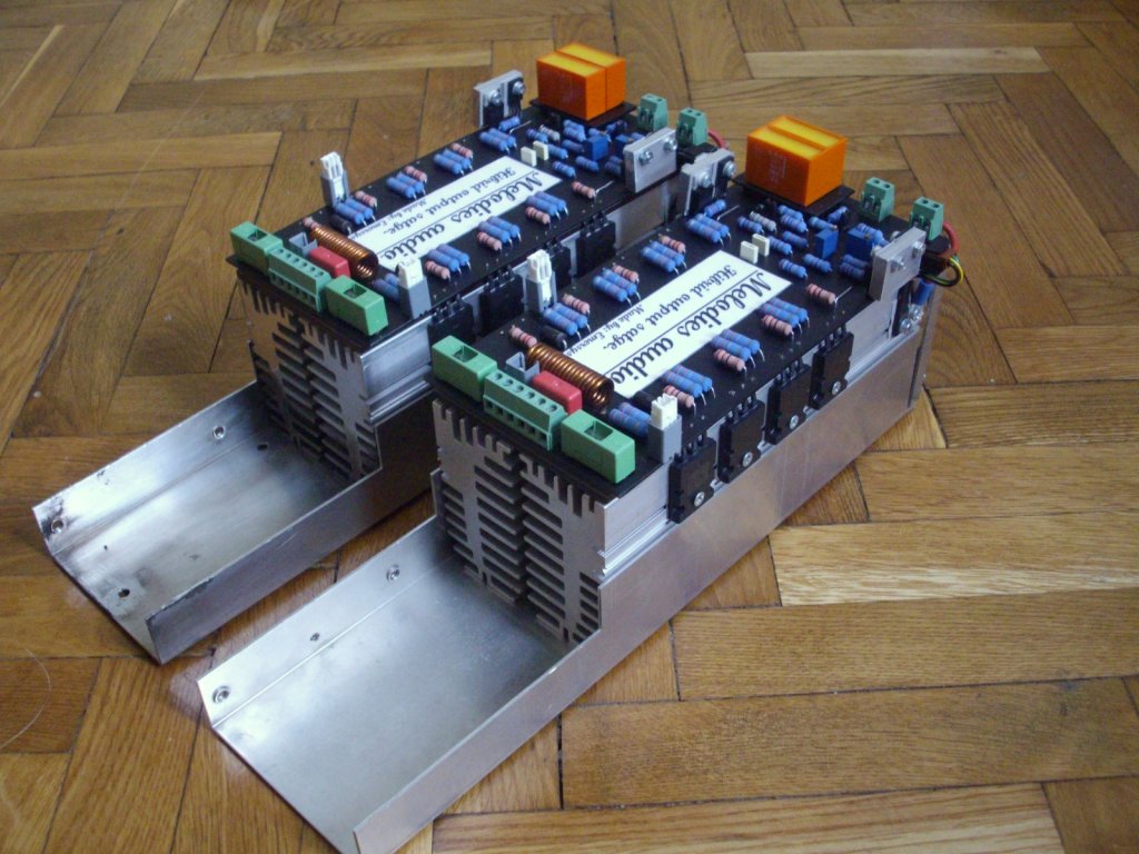

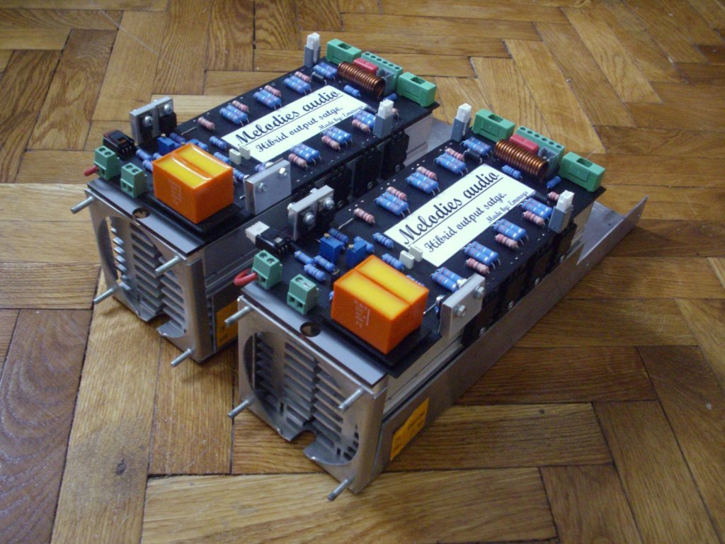

(#) emersys hozzászólása Aug 21, 2012 /
Lassan elkészült a tripla darlington kimeneti fokozatom testvére is.
Így már kitudom majd próbálni mit is tud stereoban. Remélem nem csak az időm töltöttem vele..
Az új csöves meghajtással szeretném legelőször majd kipróbálni.
A nyákon a Remix csatolók láthatóak, de mivel a Siemens már számtalanszor bizonyított (legalább is nekem) ezért hagytam néki becsatlakozási pontokat. Így egyszerre kitudom majd próbálni. Valamint a Remix csatolók egy "adapter" nyákon vannak, ami könnyedén cserélhető másra.
A ventilátor vezérlés, és maga a ventilátor is hamarosan felkerül. (Reményeim szerint már legkésőbb péntekre.)
(#) Beringer 600 válasza emersys hozzászólására (») Aug 21, 2012 /
Hali! Szép munka,gratula.

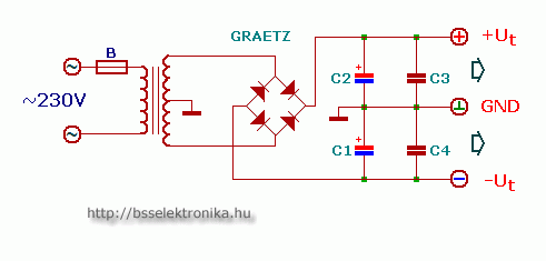

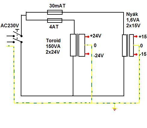

A tápegységem, melyet használni szeretnék a TDA7294-es IC-vel felépülő erősítőben a melléklet ábra szerint nézne ki.
Szükségem van két különböző, szimmetrikus feszültségre, melyek közül az egyik az előerősítőt, a másik a végfokot hajtja meg.
A problémám az, hogy ha a táprészt a mellékelt ábra alapján összeállítom, kiég a toroid trafó előtti biztosíték.
Mi lehet a probléma ?

(#) kadarist válasza libertitas hozzászólására (») Aug 21, 2012 /
Kevés a 4A-es biztosíték.
(#) reloop válasza libertitas hozzászólására (») Aug 21, 2012 /
Szia! Nézd át a trafók tényleges bekötését, mert az ábra szerint nincs indoka a biztosíték kiégésének.
(#) zsozso72 válasza libertitas hozzászólására (») Aug 21, 2012 /
Szia! Ez a bekötés nagyon sántít,szerintem jobban nézz utána mert a hállozati védőföldet nem igazán szerencsés helyre kötötted!Helyesen valami ilyesmit kellene összehozni.

(#) libertitas válasza zsozso72 hozzászólására (») Aug 22, 2012 /
„a hállozati védőföldet nem igazán szerencsés helyre kötötted”
Ebben a BSS Elektro kapcsolásban (is) a trafó középkivezetése, illetve a C1 és C2 közös pontját képező null ág is földelve van az ábra szerint, ezért kötöttem rá a védőföldre. Simán kössem csak össze a középkivezetést a C1 és C2 közös pontjával, kihagyva a védőföldelést onnan vagy milyen megoldást javasoltok ?
Ami érdekes, hogy a "kisebbik" trafó is az ábrám szerint van kötve, az pedig szépen működik. Csak a toroid nem.
Köszönöm az észrevételt. Ki fogom cserélni. Egyelőre csak a próbaidőre van bent, a beüzemelés biztonságáért.
(#) reloop válasza libertitas hozzászólására (») Aug 22, 2012 /
Egy 150VA-es transzformátor primer tekercse nem égethet el egy 4A-es biztosítékot. Tejes terhelésnél is 1A alatt van az üzemi árama. A szekunder körben nincs zárlat?
(#) libertitas válasza reloop hozzászólására (») Aug 22, 2012 /
Elnézést kérek, rosszul fogalmaztam.
A 4A-es bizti a tervezett "méret". Amit én elégettem az csak 250mA-es volt. Feljebb nem mertem menni, mert nem akartam kárt tenni esetleg.
(#) libertitas válasza libertitas hozzászólására (») Aug 22, 2012 /
Azt még talán érdemes tudni, hogy akkor nem ég el a toroid biztosítéka (pl. 125mA-es, amivel a 250-es előtt próbáltam), ha lekötöm a NYÁK trafó nullját.
Jobbat mondok! A biztosíték helyére köss 230V 40W izzót. Akkor távolítsd el ha már megszólal az erősítő. Ezzel az egyszerű áramkorlátozóval rengeteg kellemetlenségtől tudod magad megóvni. Az izzószál hideg-ellenállása pár tíz ohm. Ezzel lehet már az erősítőt halkan hallgatni, viszont ha bármilyen rendellenesség van: zárlat, gerjedés, túláram - a lámpa felizzik és megkíméli az elektronikát

(#) libertitas hozzászólása Aug 22, 2012 /
Hogyan tudom egyébként kideríteni biztosan egy középkivezetéses toroid trafónál, hogy melyik az a két kivezetett vezeték a szekunder oldali négy közül, amit össze lehet kötni és közös nullként kihozni ?
(#) reloop válasza libertitas hozzászólására (») Aug 22, 2012 / 1
A hangszóró elé 47-100 ohm ellenállást szoktam bekötni.
A két szekundert gondolom külön tudod választani. Köss össze egy-egy ágat. Ha a szabadon maradó kivezetések között a két szekunder feszültség összegét tudod mérni, akkor jó az összekötés. Ha a két tekercs feszültsége kioltja egymást, akkor az egyik tekercs kivezetéseit fel kell cserélni.
