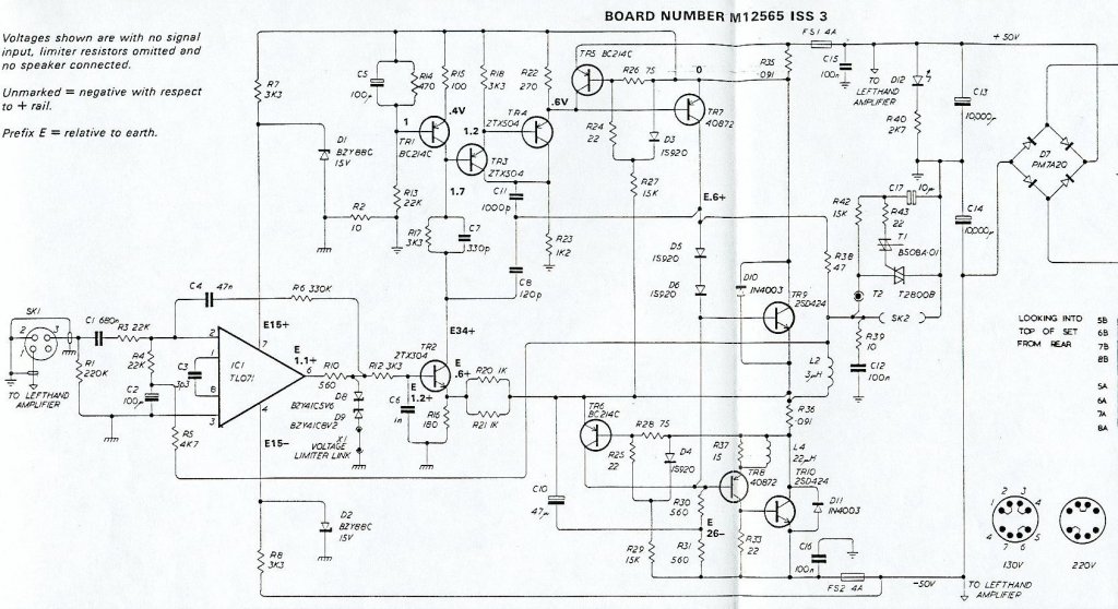

(#) uramesi89 hozzászólása Aug 23, 2012 /
Helló szeretném megépíteni a quad 405-t. Az a rajzom van ami a rádiótechnikában jelent meg 1983-ban. Működőképes változat azt tudom egyik ismerősöm építette azt meg és még most is megy neki.Ha 2n3442 és bd242c tranyot használok az jó?Milyen IC-t kellene belerakni? 45V +- tápfeszröl üzemelne.

(#) Ge Lee válasza uramesi89 hozzászólására (») Aug 23, 2012 /
Jó. Az IC szinte akármi lehet, az LF356 egy jó választás. Kondiból az 50V-os is elég, a mennyisége pedig csak attól függ hogy mennyire fogod terhelni, illetve mekkora feszültségesést engedsz meg rajtuk kivezérlés közben (Tau=RxC, vagy szimulátor).

(#) uramesi89 hozzászólása Aug 24, 2012 /
Ha lf356-ot teszek a quadba akkor kell bele a kompenzálás?vagy sem.
(#) uramesi89 válasza (Felhasználó 13571) hozzászólására (») Aug 25, 2012 /
hali de a régi rajz szerint a 901-es ic hez is van meg az lm301-hez is van kompenzálás.akkor az emlitett ichez is kell valami vagy semmi sem?

(#) Ge Lee válasza uramesi89 hozzászólására (») Aug 25, 2012 /
Egyik IC-hez sem kell! Az egy osztó az IC kimenetén, amivel így csökkentve van a kimeneti feszültsége. E szerint a rajz szerint így 50W lesz a max. kimenő teljesítmény.
(#) uramesi89 válasza Ge Lee hozzászólására (») Aug 25, 2012 /
Hali ez a rajz szerit az R9;R10;R11; kompenzálást kérdeztem. és az R16 mekkora teljesítményű?
R9 és R10 rövidzár, R11 pedig nem kell. Az R16 mezei 0,5W-os.
