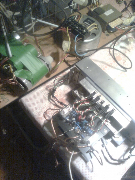

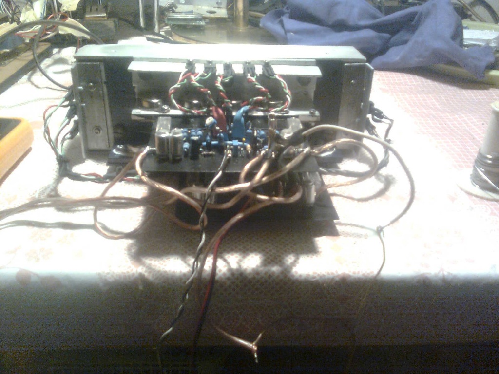

(#) blasz hozzászólása Nov 15, 2012 /
Tessék a képen látszik a direkt kábel dzsumbuj,a bemenő jelvezeték sima hangfal vezeték,és a potit letekerve az égvilágon semmi zaj nincs.

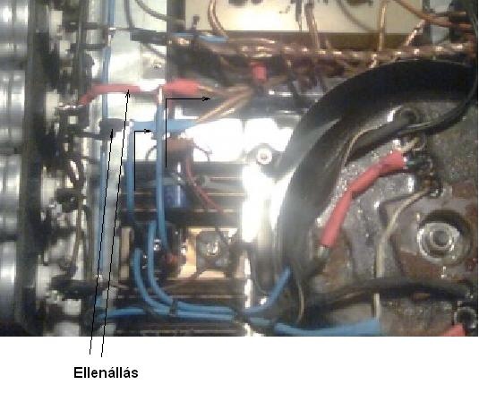

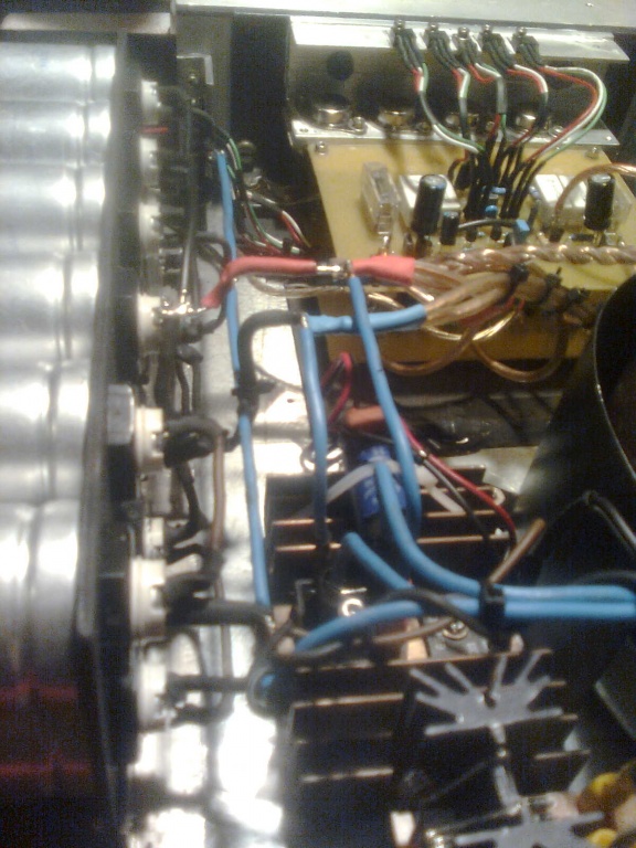

(#) reloop válasza blasz hozzászólására (») Nov 15, 2012 /
Ilyenkor a trafó és a táp többi része hol helyezkedik el?
(#) blasz válasza reloop hozzászólására (») Nov 15, 2012 /
6-7cm melette

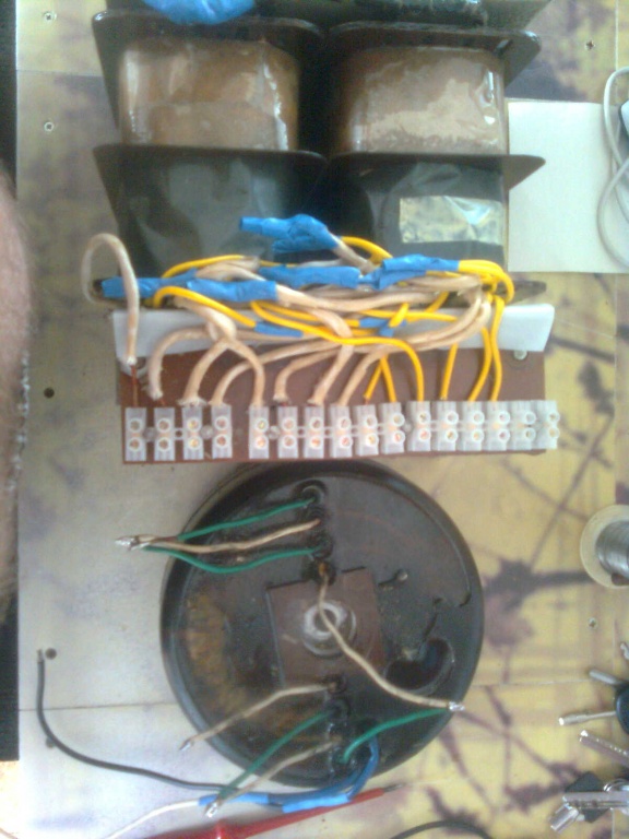

(#) Doncso válasza blasz hozzászólására (») Nov 15, 2012 /
Az a trafó szinte nem is szór. Nem tudom elhinni hogy dobozba meg zúg. Szerintem klausztrofóbiás a cucc. Ennek a nemtetszését hallod amikor beépíted.
(#) blasz válasza Doncso hozzászólására (») Nov 15, 2012 /
Nem ilyen trafóról megy hanem nagyobbról.A toroid az.

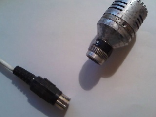

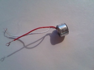

(#) SomaZsolt hozzászólása Nov 15, 2012 /
Sziasztok, egy egyszerűen megépíthető erősítőt szeretnék készíteni a képeken található mikrofonokhoz. Ehhez várok mindenféle segítséget!
Előre is köszönöm!
Toroidra gondoltam. Pedig ezek nem szórnak. Azt próbáltad, hogy árnyékolsz a trafóval a panel körül, hogy mit művel? Illetve még annyit csinálhatnál, hogy vaslemezt teszel a panel alá, és leföldeled, imitálod a dobozolást, előbb utóbb el kell hogy árulja magát. Ha kinn abszolut nem zúg, és beépítve meg igen, akkor kizárólag a dobozolás változik, akkor ott kell lennie a bajnak. Olyan nincs, hogy minden jó és mégse jó, mert akkor értelem szerűen valami nem jó.

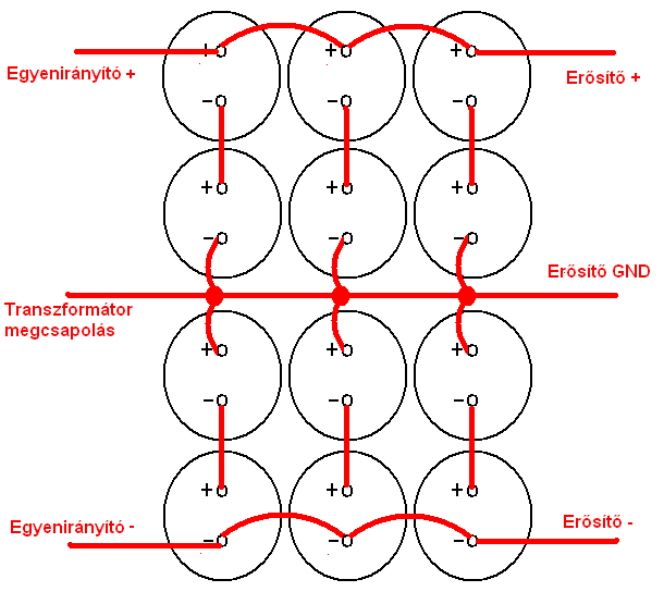

Ez a puffer nem az a puffer. A mellékelt rajz mutatja milyen gondtalanul jut az erősítődbe a zavaró feszültség.
Amikor az egyenirányító diódái nyitnak, a transzformátor egy pillanatra azt hiszi, hogy rövidre zárták a szekunderét és izgalmában képes lengéseket produkálni.
Érthető mi az alapvető különbség eközött és eközött?

(#) BEMcorp válasza SomaZsolt hozzászólására (») Nov 15, 2012 /
Hirtelen ezt találtam a bal oldali electret mikihez: Bővebben: Link. Elég egyszerűnek tűnik.
A jobb oldali (nagyobb) mikrofon én nem ismerem, majd egy szaki mond rá valamit.
