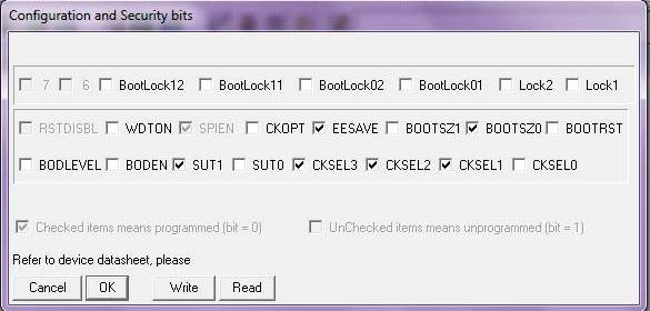

Sziasztok. Abban kérném a segítségeteket, hogy szeretném felprogramozni a hvprog féle stk500-as Atmega8535-t. De nem tudom, hogy mik a fuse bit beállítások. Avr studioval szerettem volna (egy klón segítségével), de fogalmam sincs mit állítsak be. Előre is köszi a segítségeteket.

A FUSE beállítást csak a SUT_CKSEL-nél kell módosítani, külső kristályra(ext crystal, high freq), ezzel működni fog! Érdemes még ezeket is beállítani: CKOPT, EESAVE, BODEN.
