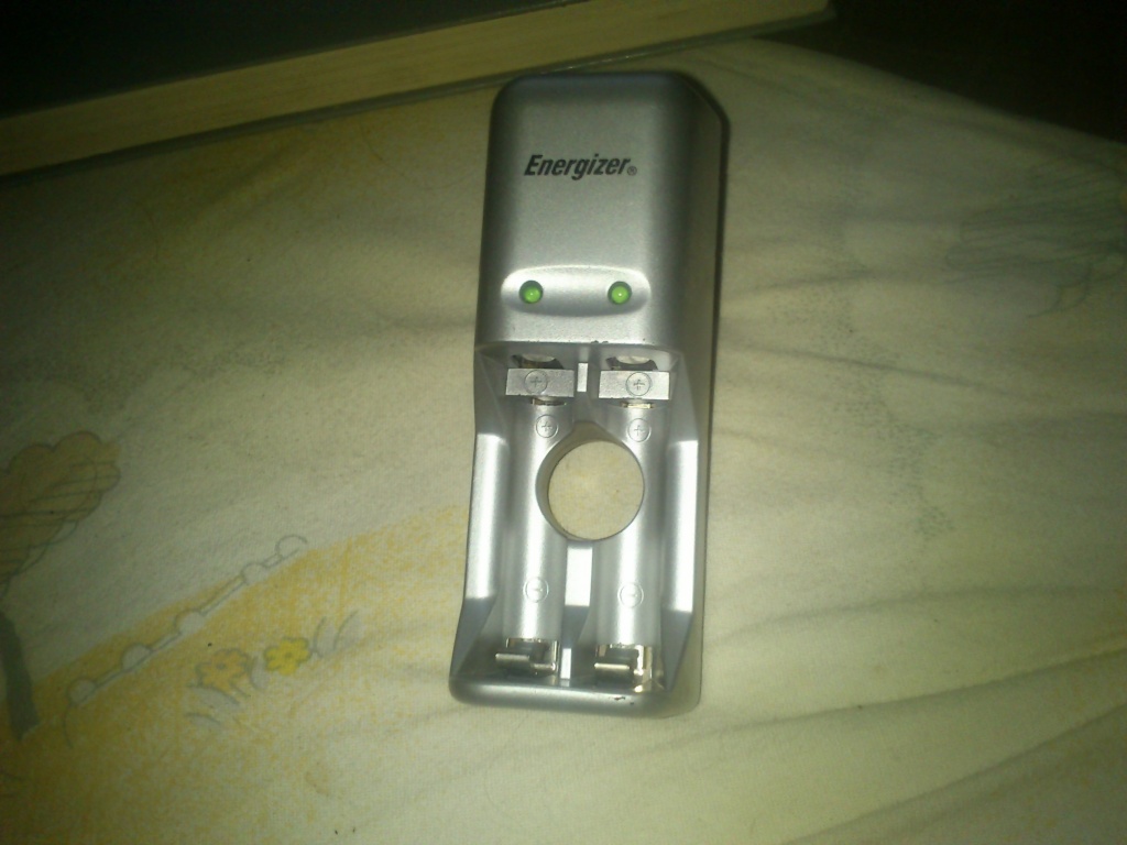

(#) kormika hozzászólása Szept 23, 2012 /
Sziasztok! Megint lenne egy kérdésem Vettem régebben egy Energizer mikrokontrolleres akkutöltőt, itthon el is kezdtem vele tölteni 2 AAA-s akkut, aztán kb 3 óra múlva egy hangos pukkanásra lettem figyelmes... Az egyik akku volt az, a másikon is szét volt már olvadva a zsugorfólia, szóval evidens volt, hogy a töltő a ludas. Mivel adtak rá 2 év garanciát, visszavittem, de elküldtek, mondván az akkuk voltak rosszak. Ma miután elkészültem a hangerőszabályzóval (köszi kissi ) unalmamban szétszedtem. Nemhogy mikrokontrollert, de még aktív alkatrészt sem találtam benne, van benne egy 2x5V-os szekunderű trafó, 2db 1N4001 dióda, 6 db ellenállás, amiből 2 meg is pörkölődött, és két LED a csatolt rajz szerint. senki ne vegyen ilyen töltőt, nagy átverés, elkértek érte 5990Ft-ot, aztán van benne 200Ft-nyi cucc... Gondoltam átalakítom, hogy egy PIC vezérelje, az AD-vel mérve az akkuk feszültségét, és ha megvan a töltés végén a DeltaPeak, akkor lekapcsol. Az A/D átalakítás megy, a kérdésem az lenne, hogy jól értelmeztem-e a PIC adatlapját... Szóval ha én a PIC AD-jének a pozitív referenciafeszültségnek használható portját rákötöm egy 1,5 voltos referenciafeszre, a negatív referenciafesz meg a föld lenne, akkor a 0-1,5volt közötti tartományt tudja mérni 10bit-es pontossággal? Vagy rosszul értelmeztem az adatlapot?

(#) El_Pinyo válasza kormika hozzászólására (») Szept 23, 2012 /
Jól értelmezted, viszont egy dologra azért felhívnám a figyelmedet!
Az adott kontroller adatlapjába az elektromos jellemzők szekcióban meg van adva, hogy mekkora lehet az ADC minimális referencia feszültsége. Ezt a korrekt működés érdekében mindenképpen be kell tartani.
(#) kormika válasza El_Pinyo hozzászólására (») Szept 23, 2012 /
Akkor jó Megnéztem a datasheetet (amúgy 16F818 lessz ez is, ebből van itthon jópár darab ) és ott azt írták, hogy 0,6 V a minimum referencia, szóval akkor elvileg gond nélkül kell tudnia mérni az akkufeszt, ami olyan 0,9-1,4V lessz kb
A hozzászólás módosítva: Szept 23, 2012
(#) El_Pinyo válasza kormika hozzászólására (») Szept 24, 2012 /
Ezt a 0,6 V-os értéket én nem láttam az adatlapban. Amit találtam azt a mellékletekhez feltettem. Ez alapján 5V kontroller táp esetén a (Vref+) -nak legalább 2,5V- nak kell lennie, úgy, hogy a (Vref+) - (Vref- ) különbség legalább 2V legyen.
