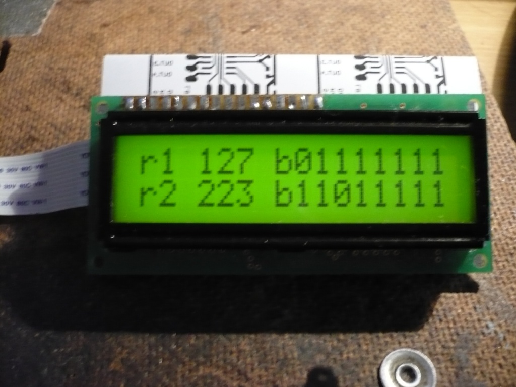

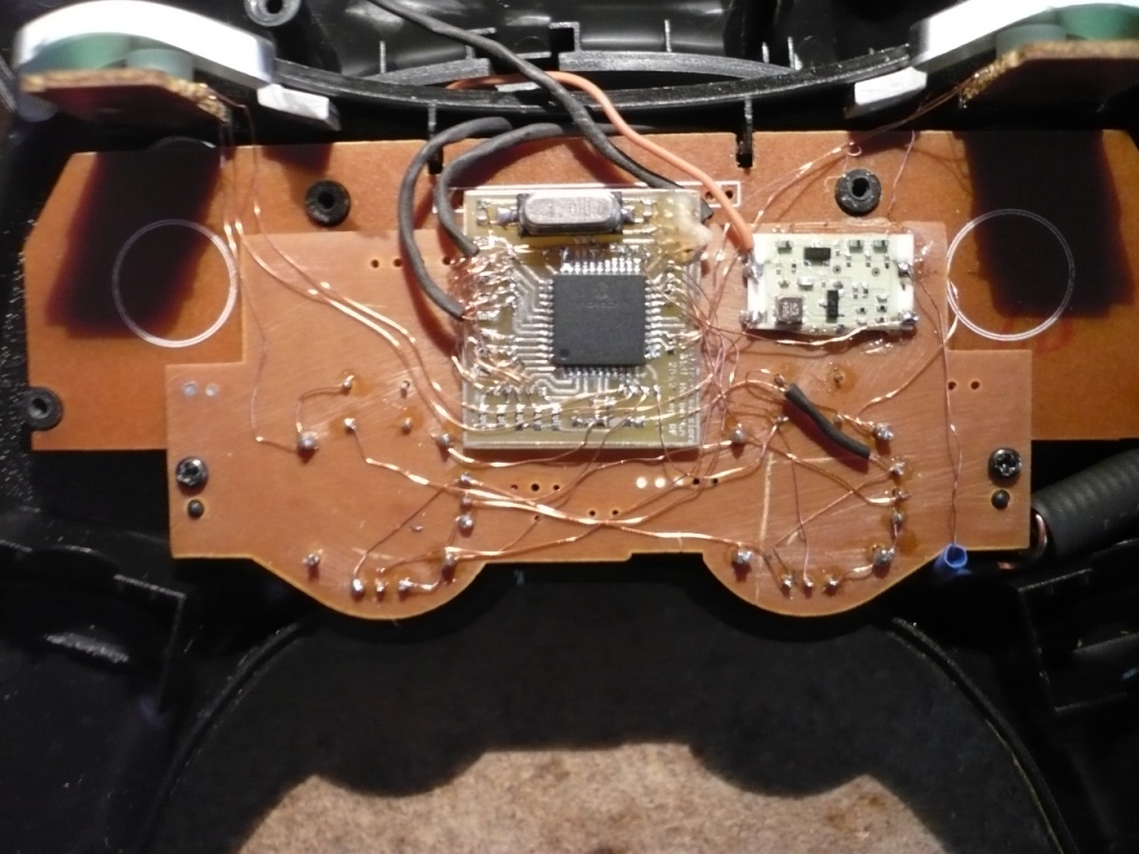

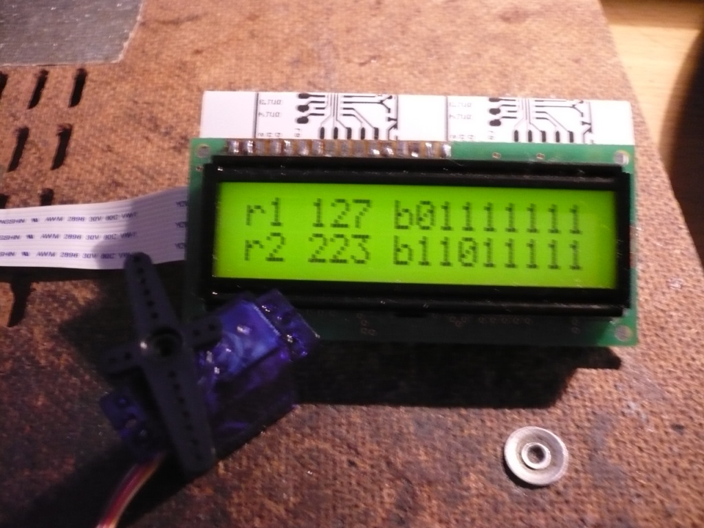

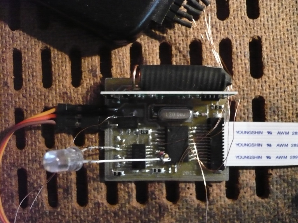

(#) n_yálastrubadúr válasza foxi63 hozzászólására (») Szept 25, 2012 /
Az adó oldalon egy 16f887 van 4Mhz-es kristállyal a vevő oldalon egy 16f716 van 20Mhz-es kristállyal és egy elég gyenge rr3, rt14-es Am páros. Egy csomag kb 23ms alatt megy át. Az lenne a kérdésem hogy a tmr1 el egyszer szünetelsz egyszer meg a változó jelalakot oldod meg?
