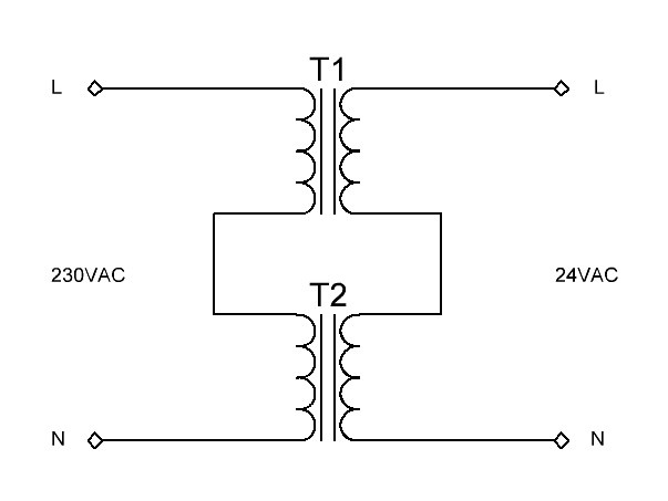

Általánosan nézve a lemezes transzformátorok alkalmasak állandó üzemre? Tehát a a nap 24 órájában az év 365 napjában?
(#) kadarist válasza blackdog hozzászólására (») Szept 26, 2012 /
Természetesen! Miért ne bírnák?

(#) blackdog válasza kadarist hozzászólására (») Szept 26, 2012 /
Nemrég egy RT évkönyvben olvastam egy cikket és ott érintőlegesen volt szó állandó üzemre tervezett trafóról. Ezért bizonytalanodtam el.
Nekem egy 24VAC szekunder feszültségű trafó kell aminek a max terhelése kb. 12VA. Arra gondoltam, hogy alkalmazok akkor egy 24VA trafót így a disszipáció is minimális lesz hiszem 50% terhelés fölé nem megyek. De a primer kör az állandóan 230VAC 'alatt' lesz.
(#) blackdog válasza (Felhasználó 13571) hozzászólására (») Szept 26, 2012 /
Értem. És készen kapható? Semmi lehetőségem arra, hogy gyártassak.
(#) Action2K válasza blackdog hozzászólására (») Szept 26, 2012 / 1
Ha sehol nem találsz, akkor, veszel két 230/24V-os 20VA-s trafót. Primert/secundert fázishelyesen sorba kötöd, és kész a cseppet sem melegedő állandó üzemű trafód.
A hozzászólás módosítva: Szept 26, 2012
(#) blackdog válasza Action2K hozzászólására (») Szept 26, 2012 /
Így érted?
Vagy toroid jobb megoldás lenne? Nem számít, hogy nagyobb a szórása.
(#) proli007 válasza blackdog hozzászólására (») Szept 26, 2012 / 1
Legjobb választás, egy osztott csévetestű biztonsági trafó. Az állandó üzemre készült.
üdv! proli007
(#) blackdog válasza proli007 hozzászólására (») Szept 26, 2012 /
Igen. Ezt értem. Csak az a baj, hogy mikor bemegyek a boltban és elmondom, hogy milyen trafó kell akkor simány a kezembe nyomják a 'mezei' 230/24 VAC trafót. Ezért próbálok kiindulni a helyi raktárkészletből.
(#) kadarist válasza blackdog hozzászólására (») Szept 26, 2012 / 1
Ezen ne rágódj! Használd úgy a kapott trafót, hogy ne határértéken terheld és akkor nagyon sokáig jó lesz.
(#) jani1987 válasza kaqkk hozzászólására (») Szept 26, 2012 /
Lehet hogy tudjátok, de én az lennék.
Igen, így.

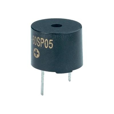

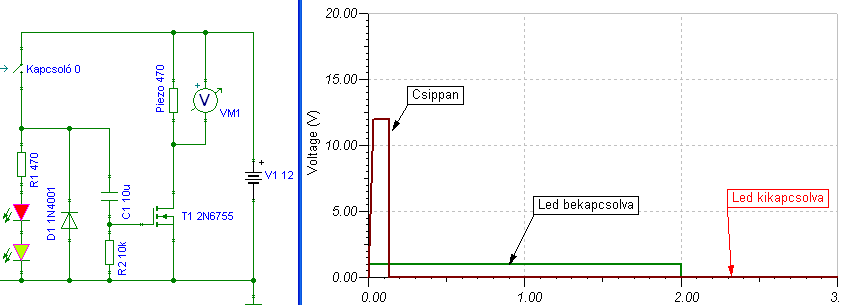

(#) world-s válasza fecameca hozzászólására (») Szept 26, 2012 /
Köszi...
Mi ennek a pontos neve? (szerintem ez van a PC alaplapon/(vagy hozzá) is néha...)
És kicsit kifejtenéd bővebben.
A ledekkel nincs bajom, azt csináltam máskor is...
Itt ugye az kell, hogy ha aktív helyzetbe teszem a kapcsolót, akkor ledek be, és egy csippanás hozzá....
A kondit hova és hogy teszem?
Hogy fog működni, hogy egy kapcsoló átkapcsolásra gyorsan feltöltődik a kondi, és egyetlen egyszer kisül a csipogón?
Előre is köszi...
(#) proli007 válasza world-s hozzászólására (») Szept 26, 2012 / 1
Elég ha feltöltődik. Majd kisül az, ha kikapcsolod. Hogy ne legyen szükség nagy kondira, lehet ott egy ellenállás és egy Fet is. De meddig "csippantson' a piezó? Vagy a hangot is generálni kell?
üdv! proli007
(#) world-s válasza proli007 hozzászólására (») Szept 27, 2012 /
Akkor pontosítok...
Tehát alap esetben ki van kapcsolva a rendszer....
Ekkor nincs csipogás, és nem világítanak a ledek...
Ez az alap állapot...
Ekkor jó lenne ha nem venne fel áramot, mert ebben az állapotban akár napokig, hetekig is lehet a szerkezet... (így lesz tárolva ez a replika...)
Amikor viszont valaki a kiállításon átkapcsolja a kapcsolót (tehát a detonátort aktiválja), akkor onnantól folyamatosan kell világítani a két lednek.
A piezó feladata csak annyi, hogy egyetlen egy csippanással jelezze az állapotváltozást...
A piezó többet nem csippan... (legalábbis amíg működik a rendszer)
Ha a kapcsolót újra kikapcsolt állapotba helyezzük, akkor a ledek lekapcsolnak és ennyi....
Mielőtt megkérdezitek, hogy kikapcsoláskor nem -e kell újra csippania a rendszernek:
Sajnos nem tudom, mert a filmben csak aktiválást mutattam, deaktiválást nem.
De inkább kivágtam a jelenetet, mert így elolvasva lehet zavaros....
http://www.learnnavi.hu/avatar/detonator.mpg
Köszi...
(#) Tarbur hozzászólása Szept 27, 2012 /
Nagyon kis helyen kellene megoldanom egy áramkör magszakítását, lehetőleg mágnessel, létezik olyan reed relé ami mágnesre nyit? Ráadásul viszonylag nagy amperek is folynak, azt is bírnia kellene. Hely szűkében relé vagy egyéb áramkör nemigen jöhet szóba. Ha ilyen reed nincs, esetleg más megoldást tudnátok javasolni? (Egy airsoft AEP pisztoly moddolásáról lenne szó, tár kiürülés esetén megállna a motor, nem lenne üres lövés.)
(#) nedudgi válasza world-s hozzászólására (») Szept 27, 2012 /
Kétáramkörös, kétállású kapcsolóra van szükséged. Például ilyenre vagy ilyenre.
Az egyik áramkör átkapcsol egy kondenzátort a telepről a csipogóra, a másik áramköre pedig a LEDeknek ad tápfeszültséget.
Csipogó , a LEDekkel pedig sorba kell kötni ellenállást.
A hozzászólás módosítva: Szept 27, 2012

(#) proli007 válasza world-s hozzászólására (») Szept 27, 2012 / 1
Szerintem csak neked zavaros, nekünk nem.
Mert a kapcsolás pont azt teszi amit leírtál. Azt viszont nem írtad, milyen csipogót szeretnél használni.
üdv! proli007
