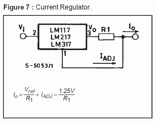

A notebooktápot ki kell egészíteni áramkorlátozással, hogy biztonságban legyen a LED.
például egy LM317 megteszi. Az adatlapjában van kapcsolás az áramgenerátor üzemmódra.
Ez már az ágyúval verébre esete.
Elnézést, meggondolatlanul írtam az LM317-et. Az csak 1.5A áramot tud. De az adatlapjában levő áramhatároló kapcsolása jó . Helyette mondjuk egy TO220 tokos TS1085 jobb lenne, az bír 3A-t is.
oksa akkor egy laptop táp ami 19vdc 3amper környéki ehhez egy áramkorlátozó és kész is a cucc

Valami ilyesmi kell, csak az LM317 helyett a TS1085 legyen. Örülök, hogy sikerült! A hozzászólás módosítva: Szept 21, 2012

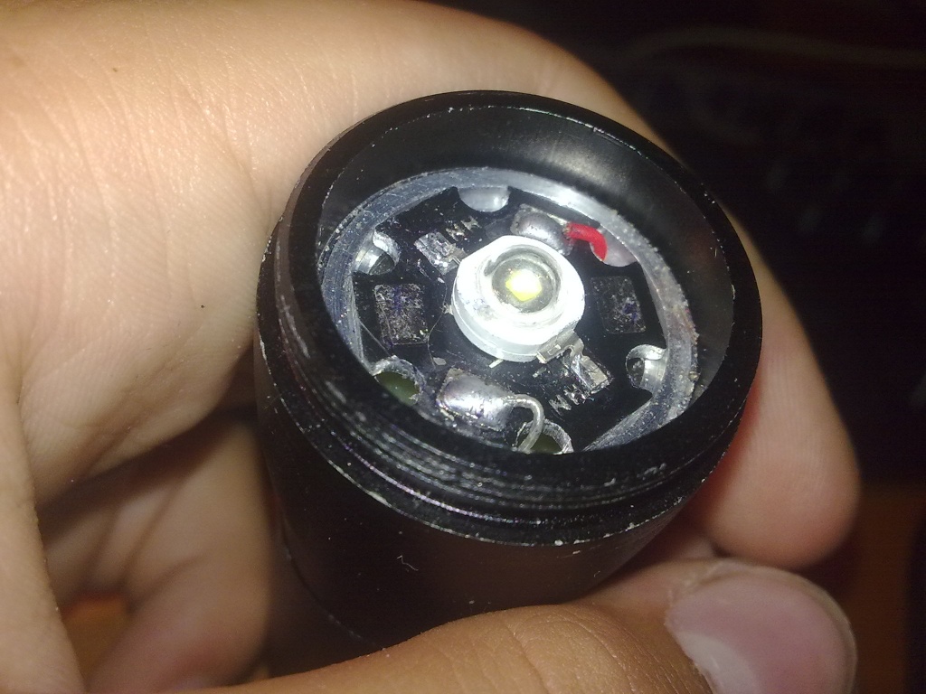

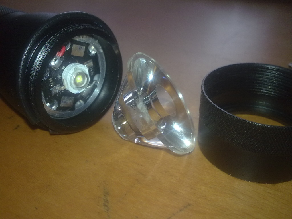

a képen látható power ledet szeretném erősebre cserélni egy zseblámpában, a zseblámpa aku feszültsége: 3,77 V Milyen ledet tegyek bele ami erős de nem vakít meg ha véletlenül valki szemébe világítok ?
Most akkor mi is a cél? Erősebb legyen, de ne vakítson? Talán egy denevérszárny(batwing) karakterisztikájú LED kevésbé vakít. Ellentmondás van a célod és a kérdésed között. A megvakít kitételt ugye elvakít értelemben kell venni? Egy 1W Luxeon LED legalább 50-60 candela fényerejű, az már erősen elvakít egy időre pár méter távolságból is. Fontos szempont az is, hogy milyen driver van eredetileg a lámpában. Ha az nagyobb áramot zavar át a LEDen, akkor az hamar megsül. Ha szép fénykört akarsz, akkor a reflektort is cserélni kell, amikor más karaterisztikájú LED kerül a lámpába. Az akku eszültsége lehet, hogy pillanatnyilag 3.77V, de ez 3 és 4,2V között változik, feltöltöttségtől függően. A hozzászólás módosítva: Szept 27, 2012
A cél az hogy erősebb legyen de nem akarok kárt tenni senkiben,

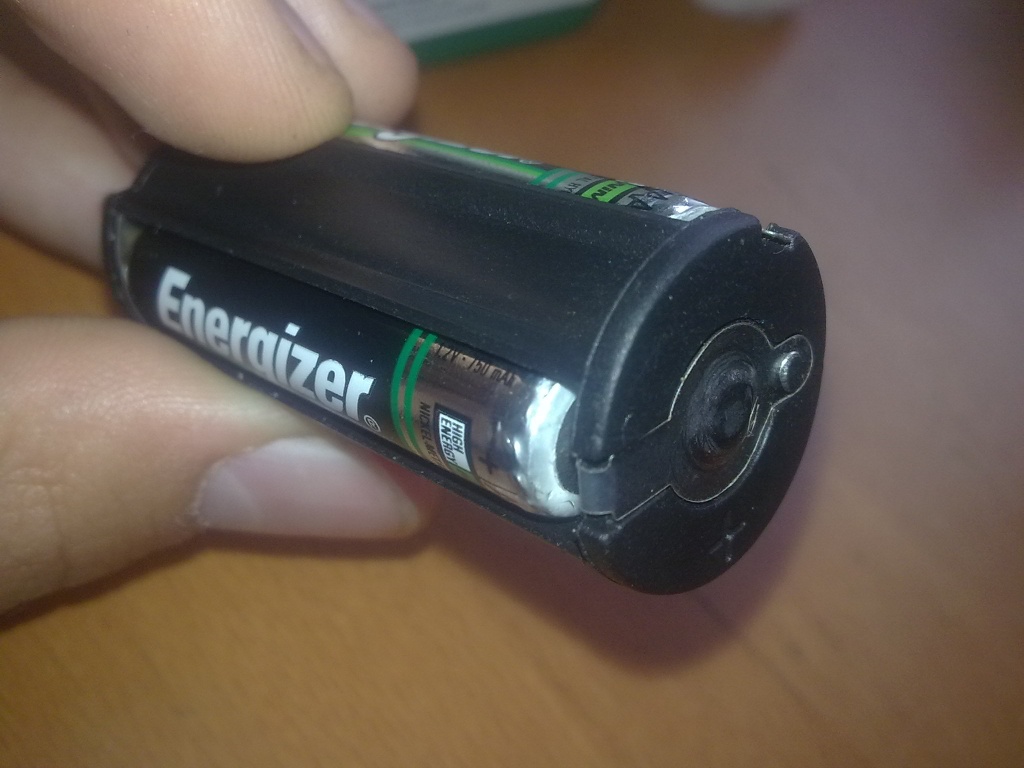

ez az ominozus aksi nem más mint egy egy ilyen henger alakú elem tartó amibe bele raktam 3 tölthető energiser aksit. 1 aksinak ezek a tulajdonságai: 1,2 V 750 mAh A lámpa nem egy bonyolult szerkezet, direktbe megy az áram a ledre,
Ne nyúlj ehhez a lámpához. Így összerakva működik, tehát nem szabad hozzányúlni. Erősebb fényt akkor kaphatsz, ha nagyobb teljesítményű, szabályzott áramforrásod van, és a LED megfelelően van hűtve. Különben pénzkidobás, a LED megsüti magát.

Milyen az az erősebb LED? A mostani milyen típus? Hány candela a fényereje? Ha nem tudod, akkor milyen alapon választasz másikat? A mostani valamennyi ideig működik ilyen felállásban. Amit beteszel helyette, tönkremehet, ha nem biztosítod a működési feltételeket: hűtés, limitált áram.
KösziNem tudom milyen led sajnos gőzöm sincs a paramétereiről. Ha egy ilyen ledet bele raknék az mit produkálna ?
NAgy valószínűséggel ugyanazt, mint most. Nem lesz erősebb a fénye, valószínűleg csúnya fénycsóva. Nem tudhatom, milyen lámpád van, így csak azt tudom ismételni, ne nyúlj hozzá!
Miért lenne a csúnya a fény csóva ? A lámpában van egy lencse ami fókuszál! Miért ne lenne erősebb ha nagyobb a lumen/watt ? (tény és való hogy nem tudom a jelenleginek menyi)
