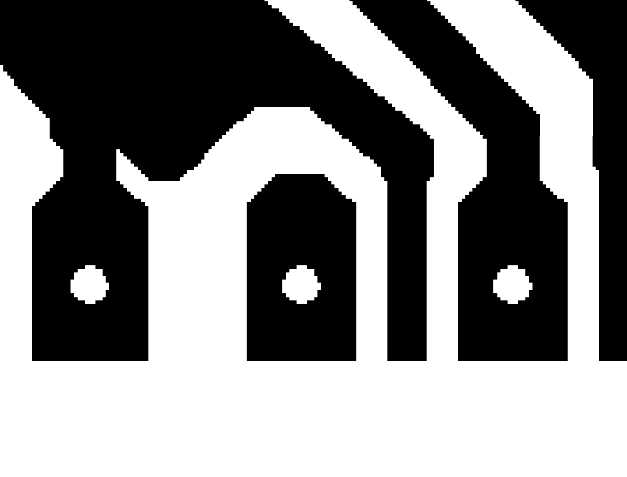

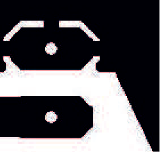

Nem azért , de nem szeretném elvenni a kedveteket , de mind a két PDF rajzotok nem megfelelő nyákhoz.A képeken láthatjátok miért is . Néha csodálkoztok miért nem szép a vasalás stb stb stb .
Csak az elejétől a végéig , ha minden jó akkor lesz szép egyébként olyan lesz mint a két első képen főleg maratás után még rosszabb eredmény lesz. A legutolsó képen láthatjátok milyennek kellene lennie az éleknek , sarkoknak forr szemeknek , ez a rajz maratás után is szép lesz.Az első kettőre nem mernék fogadni .

Nem tudtam , hogy kaptad a rajzot ,és nem kritikaként tettem fel , csak mikor kinagyítottam , és láttam a minőséget gondoltam szólok nehogy késő legyen. Mivel nincs meg az eredeti nyáktervezőben készült rajz, amiből a PDF be lehet alakítani sajnos nem várható olyan eredmény, mint a harmadik képen látható.De teszek egy próbát hátha.

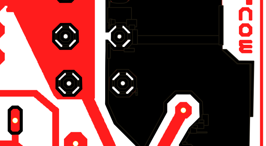

Úgy néz ki , hogy jó lesz a rajzod.Kiragadtam egy részletet a piros az eredeti a fekete meg amilyen lesz.Volt egy kis meló nem mindig tudtam csinálni , de ha tudsz várni , és kell a jó minőség , akkor szerintem megéri főleg ha többet kell belőle csinálni.A kép PNG be van értelem szerűen kicsit ront a minőségen , de a végleges az PDF be lesz vektoros , és 10000 DPI be .Jó lesz így vagy már nem aktuális ?Nem tudom mihez kell a nyák , de megcsinálom hátha valakinek valamikor szüksége lesz rá .Egyébként nagyon rossz az eredeti sok helyen pontatlan a vonalvezetés , és valahol meg az azonos méretű forr szemek nem egyformák.De azért sikerül valamelyest korrigálni.

(#) eyess válasza (Felhasználó 13571) hozzászólására (») Szept 29, 2012 /
Hát én nem mondanám , hogy tuti nézd csak .
Adobe reader be 6400 felbontásnál . Amit én csinálok neked azt nagyíthatod bár mekkorára nem lesz ilyen.Alakul csak még egy kis idő kell.

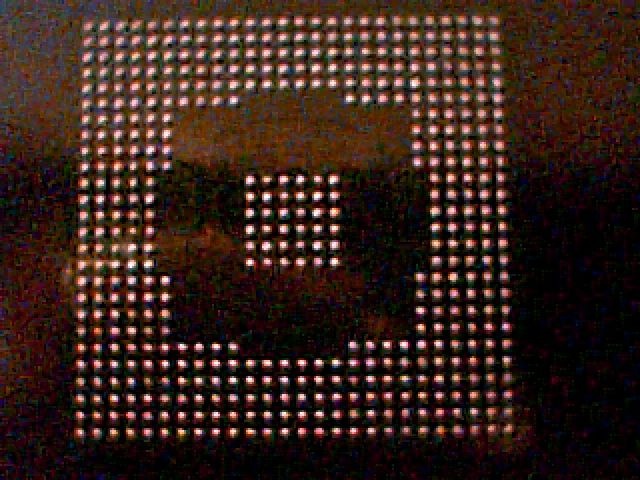

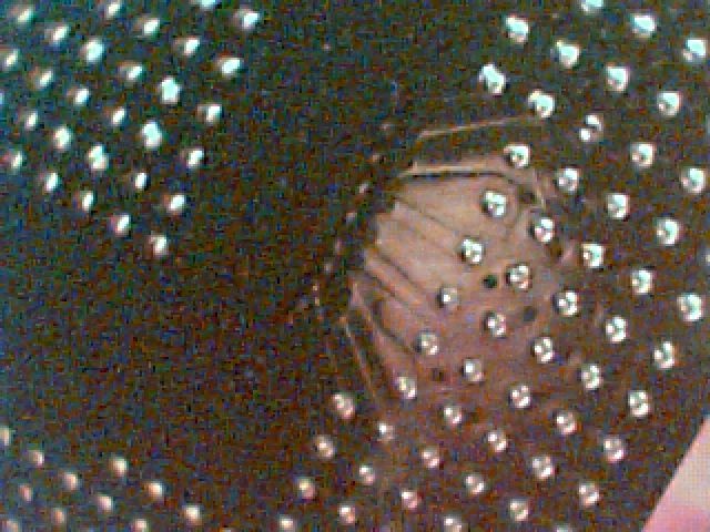

Na egy kis minta , hogy milyen lenne PDF be , ezt állítsd 6400 ra nem lesz recés.Csak az van , hogy fél kézzel BGA t golyózok fél kézzel ezt is kéne csinálni , és a nem létező kezemmel meg annyi mindent kéne csinálnom , hogy annyi kéz nem is lenne.Kicsit összeszaladt most a tennivaló, de ha tudsz várni ,én meg legfeljebb kevesebbet alszok , és ráfekszek tényleg , mert az ígéret szép szó ha betartják úgy jó . Ja Adobe Reader rel nyissátok meg , ha lehet.

(#) eyess válasza niedziela hozzászólására (») Szept 29, 2012 3 /

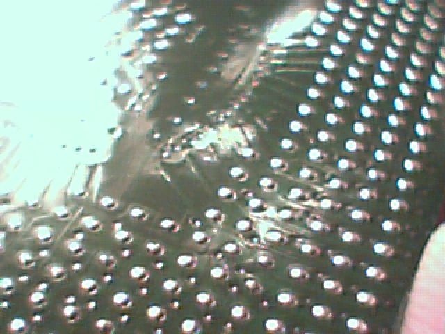

Nem PDF be 10000 Dpi be lesz kinyomtatva. Ja és BGA kis ici pici kici gólyóckák /Vigyá koci /.Ja ezt nem itt szokták mondani .További jó fórumozást mentem rajzot csinálni , mert így tényleg nem lesz kész .

Emmzolee :: Ez azért nem semmi mi Te tudsz BGA t golyózni ?Golyózhatnál pedig.

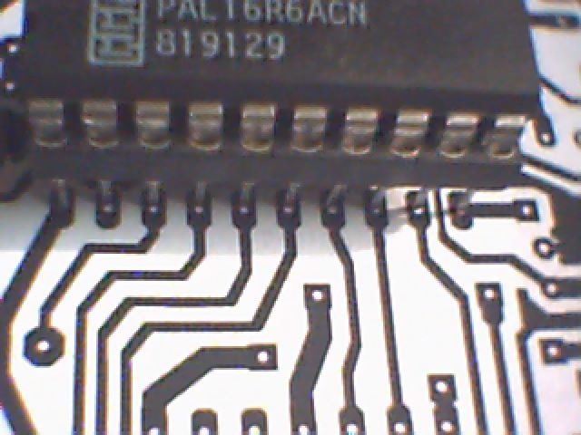

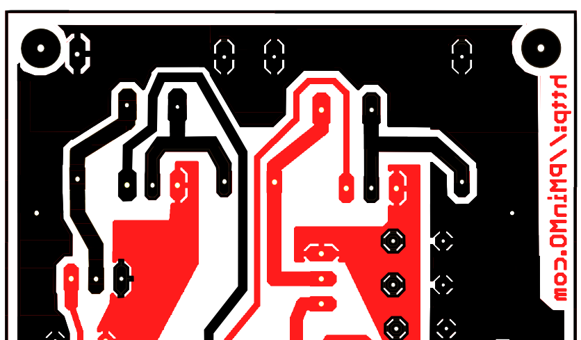

Tessék parancsolni elkészült az ígért munka.Bocsánat a kicsit hosszúra nyúlt időért , de mindig közbe jöttek dolgok.Nos a rajz csak egyszer van fent , de ha kell többszörözhetem , de gondolom ez nem jelent gondot .Át kellene azért még nézni én is átnéztem , de több szem többet lát , és ha valahol esetleg nem felelne meg korrigálunk ha kell.Nem tértem el az eredeti vonalvezetéstől sem , azért írtam , ha esetleg itt ott dizájnosabbra kell , akkor lehet változtatni rajta.
Kinyomtattam tettem rá IC t is megfelelőek a lábtávolságok.Remélem így már jó lesz .
(#) eyess válasza eyess hozzászólására (») Okt 2, 2012 1 /
Köbzoli::A Simpi ét , ha kinagyítod Adobe reader ben 6400 ra , akkor ugyan azok a hibák jelentkeznek mint az eredetin , ha azt nagyítod amit feltettem neked azon nem lesz ilyen.
Niedziela : PDf fájlba van kinyomtatva 10000 Dpi be .Valós fizikai nyomtatás az 2400 Dpi ben volt , de ilyen minőségű pdf fájlnál lehet akár 600 Dpi től is nyomtatni ,mert ha jó a rajz a nyomtató nem szokott magától hibákat kreálni a vonalvezetésben.De ha a rajzon recések a vonalak azt úgy is fogja vissza adni.

„De ha a rajzon recések a vonalak azt úgy is fogja vissza adni.”
Ez igaz, de ha 600dpi-n nem recések a vonalak normál méretben, akkor már nincs gond.
Ha ezt nagyítod akkor természetesen recés lesz, csak minek a nyomtatási felbontás fölé nagyítgatni ? Azt még érteném ha mondjuk 2400dbi a nyomtató felbontása akkor egyel fölé mész, de szubjektive értelmét nem látom valamit 10000dpi-ben rajzolni, hogy azt 2400dpi-ben kinyomtasd. De mondom ez magán vélemény, nálam a 600dpi-be mentett pdf amiben a normál nézetnél nem cakkos semmi, 600dpi-s nyomtatás után sem lesz az.
Másik amit nem értek, általában a nyákrajzok egy nyák tervezőben születnek, ha onnan nyomtatod pdf-be, akkor sem lesz cakkos 6400% nagyítás után, bár akár lehetne is.
Honnan születnek azok a rajzok, amiket külön monyizni kell 10000dpi-be ?
(#) _vl_ válasza niedziela hozzászólására (») Okt 2, 2012 /
„Honnan születnek azok a rajzok, amiket külön monyizni kell 10000dpi-be ?”
Egyes ügyes versenyzők pl. JPG-ben, GIF-ben, PNG-ben, meg ehhez hasonló "szuper" technikákkal teszik közzé a tervezéseiket. Ami sajnos pixeles.
Vagy nem megfelelő technikával gyártják a PDF-et (esetleg JPG-ből!), amibe így nem vektoros ábraként kerül be, hanem pixeles képként.
