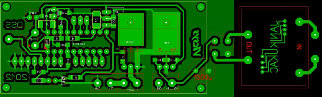

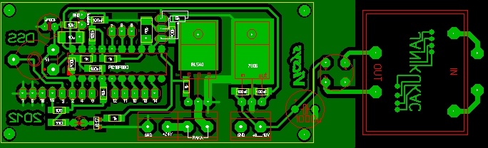

Valóban a pufferkondi volt a gond. Sose gondoltam volna, hogy az ilyen hibákhoz vezet. Mér szépen működik. Azt szeretném kérdezni, hogy 220µF-ot is rárakhatok? Mert akkor SMD-ben oda tudnám biggyeszteni, és nem lenne ilyen csúnya, mint most ezzel az odaforrasztott 100-assal.
(#) CHZ válasza janikukac hozzászólására (») Szept 15, 2012 /
220u SMD? Kifúrod és mehet bele a sima 1000u
A hozzászólás módosítva: Szept 15, 2012
(#) janikukac válasza CHZ hozzászólására (») Szept 15, 2012 /
De nem birok már fúrni rajta. 1000 mikro? Miért olyan nagy? Kisebb nem elég? Mi a gond a 220u-al???
Elférne...,nyáktervet láttam, de tegyél kisebbet.
(#) janikukac hozzászólása Szept 15, 2012 /
Itt vannak képek a félkész műről! Bővebben: Link

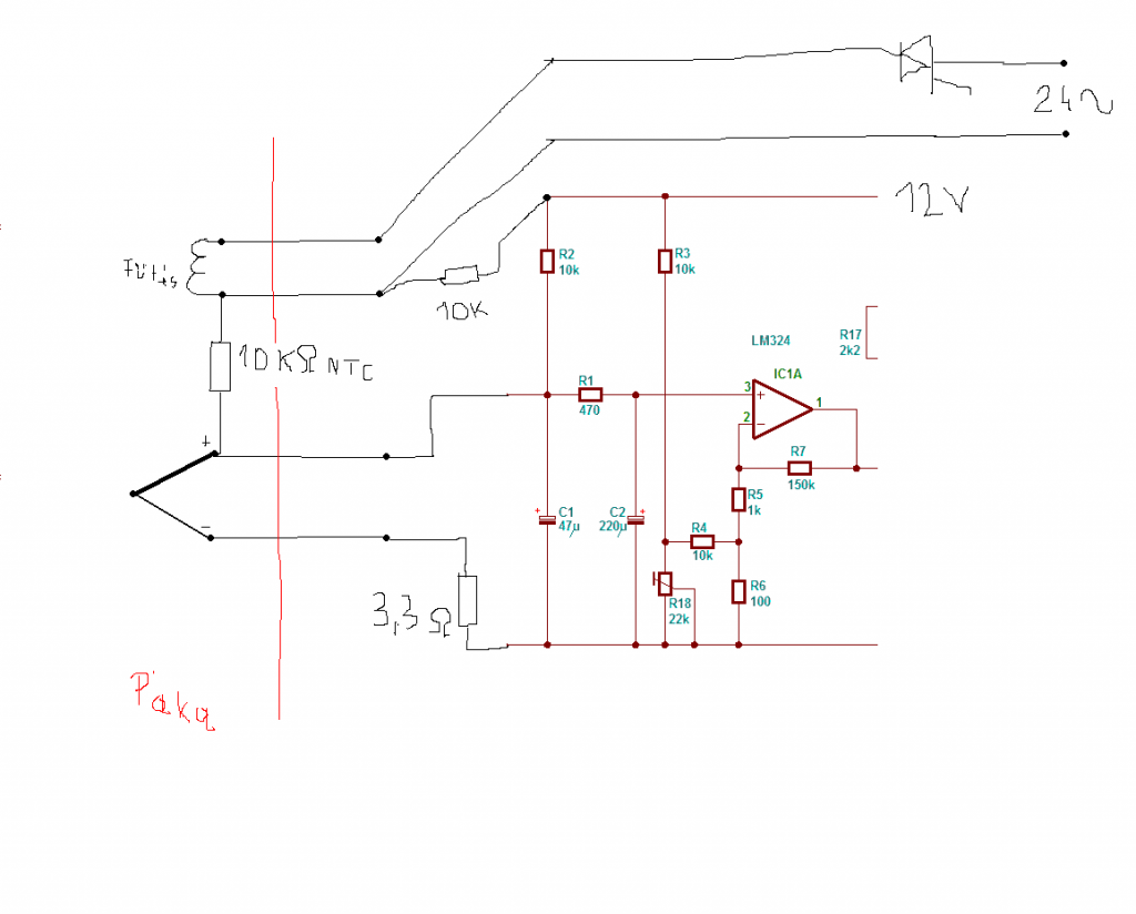

(#) proli007 válasza (Felhasználó 15355) hozzászólására (») Szept 22, 2012 /
Végül is elképzelhető, hogy "J" típusú a hőelem. A vas-konstantán hőelem nem lehet drágább, mint a "K". Ennek meredeksége kb. 55uV/fokC, ami kedvezőbb. Vagy is kb. 35%-al meredekebb. Ezt már elég könnyű kideríteni, mert ennyit nem lehet tévedni, még egyszerű forróvízzel sem. (A "hidegpontot" olvadó jégbe kellene tenni.) A vas Curie pontja 770 fokon van, ezért csak 750 fokig használható. De egy pákánál ez nem lehet szempont.
üdv! proli007
(#) vzoole válasza (Felhasználó 15355) hozzászólására (») Szept 22, 2012 /
Milyen hőfokokon kéne megmérni?
(#) proli007 válasza (Felhasználó 15355) hozzászólására (») Szept 23, 2012 /
Majdnem biztos, hogy nincs a pákában hidegpont kompenzáció. Egyszerű prózai oka az ár.
Ha kompenz vezetéket raknánk a páka vezetékébe, akkor oda speciális kábelre lenne szükség. Ha a hidegpont hőmérsékletét mérjük, és úgy kompenzálunk (mint itt a jobbak), akkor pedig hőérzékelőre és plusz vezetékre van szükség.
üdv! proli007

(#) mate_x válasza proli007 hozzászólására (») Szept 23, 2012 /
Ennek a kompenz vezetéknek le tudnád írni a működési elvét? Még nem hallottam róla, de elég érdekesnek tűnik.
Üdv, mate_x
A hozzászólás módosítva: Szept 23, 2012
(#) proli007 válasza mate_x hozzászólására (») Szept 23, 2012 /
Nagyon egyszerű a "képlet". A kompenz vezeték vezetőinek anyaga, ugyan olyan anyagjellemzőjű fémből készül, mint a hőelem. Ezért a hőelemmel történő összekötési pontban nem keletkeznek parazita hőelemek, mint ha más fémekkel találkozna az összekötési ponton. Így a hidegpontja a mérésnek nem a hőelem végén lesz, hanem áthelyeződik a kompenz vezeték végére. Célszerűen a jelfeldolgozó elektronika bemenetére, ahol sokkal könnyebb a hidegpont hőmérsékletét mérni, nem kell külön kábel ér.. a hőelemig. Hátránya vezeték ára.
üdv! proli007

Na én is csináltam egy gyors tesztet. Szétszedtem EZT a pákát és a digimultim hőelemét bedugtam a belsejébe, közvetlen a hidegpont mellé. Aztán visszanyomtam a nyélbe az egészet. Mivel a forrasztóállomás III áramköröm, amely majd ezt a pákát fogja meghajtani még nem működik, ezért a pákát úgy forrósítottam fel hogy gázlángba nyomtam. A szobahőmérséklet 22 fok volt, és pár percig melegítve a páka fűtőszálos részét 32 fokig melegedett fel a pákanyél belseje, azaz a hidegpont.
Kipróbáltam kíváncsiságból, forgatgattam a pákát össze-vissza de ahogy gondoltam, ló****t sem változott a nyél belső hőmérséklete.
Ezek szerint az is elég ha a szoba hőmérsékletét mérjük mert akkor is a hidegpont hőmérsékletének (ebben az esetben) kb 2/3-át kikompenzálnánk. Ráadásul szerintem a hidegpontnál lévő hőmérséklet max 1-2 fokban térhet el ha a pákahegy 150 fokos vagy ha 450 fokos. De ezt már csak én gondolom.
De a lényeg, hogy szerintem nem biztos hogy ez a hidegpont-kompenzáció olyan nagyon fontos. Persze, ha figyelmen kívül hagyjuk akkor a pákánk nem pont olyan hőmérsékletű lesz mint amit mérünk, hanem néhány fokkal eltér tőle. Mérlegelni kell hogy e hiba kiküszöbölésének milyen ára van és az megéri-e. Esetemben a fentebb linkelt pákának mind a 6 ere használva van (fűtőszál:2ér, hőelem:2ér, mozgásérzékelő:2ér), egy termisztor (vagy valamilyen más hőmérő alkatrész) beiktatása ezért nem túl egyszerű, illetve ennek jelének erősítése további alkatrészeket kívánna a nyákon. Ez bonyolítja az áramkört, több hibaforrást hoz be, növeli az anyagköltséget és sűrűbbé teszi a nyákot.
Véleményem szerint ennek a néhány fokos eltérésnek a kiküszöbölése nem ér meg ennyit. (Persze ezzel nem kell egyet érteni, ez az én szubjektív véleményem.) Főleg, hogy a fentebb említettek miatt a hiba jelentős része pusztán a környezeti (szoba)hőmérséklet mérésével is kiiktatható. Annak a PIC-nek egyébként amit én a forrasztóállomásomhoz használok majd van belső hőmérője, úgyhogy így még plusz alkatrész sem kell.
