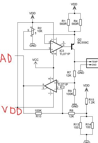

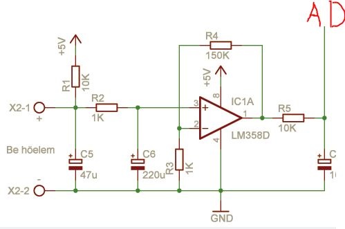

Most szántam rá magam, hogy én is építsek egy digitális állomást. Bár van jó állomásom, de ez azért mégiscsak profibb. Saját progi és tervezésű panel lenne, viszont az analóg dolgokban nem vagyok annyira otthon, így egy olyan kérdésem lenne, hogy melyik elő fokozat a jobb, pontosabb a két linkelt közül?
Szerk:
Egy WSX80-as pákához lenne.

(#) El_Pinyo válasza sirály12 hozzászólására (») Szept 8, 2012 /
A két kapcsolás nem is azonos szenzorokat tud fogadni. Az 1. kép RTD-hez való, a másik meg hőelemekhez. A hőelemhez való elég puritán kivitel, nagy pontosságot nem lehet elvárni tőle.

Megpróbáltam megkeresni hogy milyen érzékelő van benne, nem sok sikerrel. De mintha hőelemre emlékeznék! Bár ez nem 100%.
Azt mondtad a hőelemhez való elég puritán, nem lenne esetleg egy ettől jobb képességekkel bíró rajzod? Megköszönném!

(#) vzoole válasza sirály12 hozzászólására (») Szept 9, 2012 /
A "weller2.jpg" hőelemhez lett tervezve, de termisztorral is működik, ami az összes weller pákában van. A ptc hőszenzor az R1-el egy feszültségosztót hoz létre, amiből így pár mV feszültség jön ki, ami arányosan növekszik a páka hőmérsékletével. Annyi, hogy az R1-et érdemes kisebbre cserélni (1,8k). Ezt a pár mV-ot erősíti fel utána az LM358.
Amúgy a gyári, profi pákákban sincs túlbonyolítva a hőérzékelés, egy sima műveleti erősítő és mehet az ADC-re. A nagyon profikban max precíziós erősítő van (OP07).
