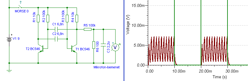

Mikrofon bemenetre úgy tudod kötni, hogy pld. készítesz egy astabil multivibrátort, (555-ből tranyóból, bármiből) melynek a tápfeszültségét kapcsolgatod a nyomógombbal. A kimeneti feszültségét két ellenállással vélhetően le kell osztani, hogy a kisjelű mikrofon bementet ne vezérelje túl.
