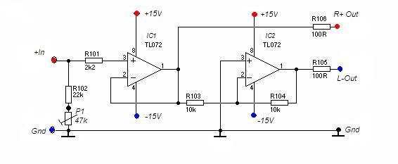

Van egy SKAA1000J típusu csodálatos végfokom. Ebbe szeretnék fázisfordítót kreáltratni valahogy, remélem lehetséges. A teljesítménye 2*380W/4Ohm ill. 2*250/Ohm. A leényeg, hogy 1 db 400/800w/8Ohm sub lenne hajva róla. Köszönöm válaszotokat. Üdv

Szia! ez megfelel? nyugodtan csináld meg,tuti működik,én is ezt használom. Panelom belül is meg lehet oldani a fázis fordító kapcsolást.A fetes kapcsolást,szemléltetőnek mutatom,mert így lehet ki építeni panelon belül a fázis fordítást.
Szia! Én ezt a kapcsolást már régóta használom,és nagyon jól szól.Csak a 33 o, elenálást cseréld ki rövid zárra,mert nekem is így a legjobb.Meg lehet oldani a fázis fordítást panelon belül is.Nézd az előző hozzá szólásomba,már mutattam a fetes erősítőnél.Ha kérdésed van,szívesen segítek.

Sziasztok! A mellékletben szereplő fázisfordítót szeretném +20V-ról járatni. Ha az műv.erősítő megkapja a 20V-ot, V- pedig földre megy az helyes megoldás? Vagy rail splittert kéne alkalmazni hogy 20V-ból +-10V legyen? Esetleg valami más megoldás? Ötleteket szívesen fogadok. Törekszem a legegyszerűbben megoldani. LME49720-ról lenne szó.
