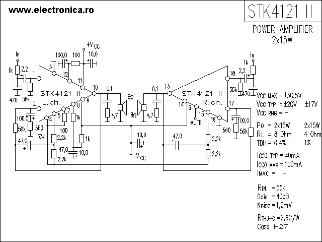

Sziasztok ! Egy STK 4121II végfok modul problémájával fordulnék hozzátok mert én már tanácstalan vagyok. Figyelmetlenségből bekapcsolva forrasztottam fel a potméterre a jelvezetéket aztán azt csinálta ,hogy recsegve , torzan , szinte csak mély hangokkal szólt. Kicseréltem az IC-t benne , azóta keveset javult a helyzet most , azt játsza velem ,hogy egy bizonyos jelszint alatt nincsenek magas hangok , már kicseréltem a komplett kondenzátor készletet ami található benne . Mi okozhat még ilyen problémát ? Segítségeteket előre is köszönöm !
Üdv : Dávid

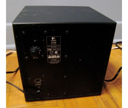

Hali Mindenkinek!
A problémám a következő: kaptam egy Logitech Z-340-es 2.1-es hangfalszett subwooferét, amibe az erősítő van beépítve. A két szatellit hangszóró sajnos nincs meg hozzá pedig ebben van a bekapcsoló gomb és ezekbe van bekötve a 3.5-ös jack dugós vezeték. Ezekből meg a wooferbe 9pin-es mini din dugóval a jel.
A kérdésem az lenne hogyan lehetne működtetni csak a woofert a szatellitek nélkül? Hová kössek bemenő jelet a 9 láb közül?
(#) Medve hozzászólása Okt 23, 2012 /
Hello, arra a lábra amelyik az erősítő vonal bemenetére csatlakozik.
(#) Szabi1 válasza Tomy666 hozzászólására (») Okt 23, 2012 /
Szedd szét keresd meg a végfok IC nevét aztán rákeresel a lábkiosztására és csipogós multiméterrel kiméred.
(#) sound.man válasza Tomy666 hozzászólására (») Okt 24, 2012 /
Vagy fogsz egy gombos tűt, beledugod szépen sorba a csatlakozó összes pontjába és ahol búg az a bemenete.

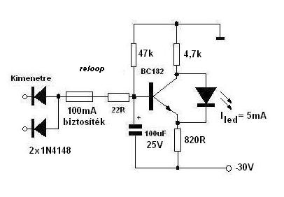

(#) McDeath hozzászólása Okt 25, 2012 /
Szeretnék egy egyszeres erősítőt készíteni egy LM324N műveleti erősítőből hangfrekvenciára. Elég egy erősítőre a kapcs. rajz, mert ugye a többi ugyan az, csak más lábról. Azért kell egyszeres erősítés, mert védelmi feladata lenne az áramkörnek.
A segítséget előre is köszönöm
Üdv McDeath
(#) Massawa válasza McDeath hozzászólására (») Okt 25, 2012 / 1
Az egyik erösitö kimenetét kösd ugyanazon erösitö ( - ) bemenetére. Ez 1-s erösitést ad. A (+) bementre meg adhatod a jelet egy ellenálláson kerszetül (csak a védelem miatt kell).
(#) McDeath válasza Massawa hozzászólására (») Okt 25, 2012 /
Köszönöm szépen a gyors választ. Tehát ha 1V-ot adok rá akkor annyit is ad ki? Az ellenállás legyen mondjuk 1k ha az megfelelő.
Igy van.
Nem irtad, de esetleg fontos lehet, hogy szimmetrikus a táp vagy nem.
Ha nem, akkor egy kicsit bonyolultabb a dolog, de elvben ugyanaz. Ilyenkor ugyanis a referencia a táp felén van (pl. ha 12V a táp, akkor 6 V az elvi 0, azaz a kimeneten nyugalmi állapotban ennyi lesz, ha ezt 1V-tal kivánod változtatni akkor 7 vagy 5 V-t kell a bementere adni!)
megoldható a szimmetrikus táp is de ha lehet akkor szimpla 12V lenne a táp, mert PC-ben lesz hangkártya védelemnek. Azért kell, mert már másodszor lövi ki az alaplapi integrált hangcsipet a TV-m... Ezért gondolkodtam hogy akkor egy műveleti erősítőt neki és megoldva a probléma

(#) reloop válasza McDeath hozzászólására (») Okt 25, 2012 /
A problémádról ez jutott eszembe.
