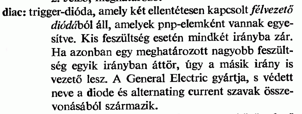

(#) MaxPower hozzászólása Okt 12, 2007 /
hali,
El tudná nekem valaki mondani, vagy linkelni, hogy mi a fenét csinál a DIAC, meg minek?
A könyvemben annyi van, hogy kétirányú dióda... akkor ez most váltóáramon ad egy 0,7V-os referenciát? gyértem van egy letörési feszültsége + és - irányba is?
(#) szabi83 válasza MaxPower hozzászólására (») Okt 12, 2007 /
ezt találtam
(#) Norberto válasza MaxPower hozzászólására (») Okt 12, 2007 /
Találtam egy leírást a neten ezzel kapcsolatban, azt hiszem, potyo írta még 2005-ben:
A diac az azt csinálja, hogy amíg a végein nem nagyobb a fesz. egy értéknél (tipikusan 32V), addig nem vezet. Amint eléri ezt a feszt, elkezd vezetni, és mindaddig vezet, amíg rajta az áram le nem csökken nullára. A diac szimmetrikus, tehát mindegy, hogy kötöd be.

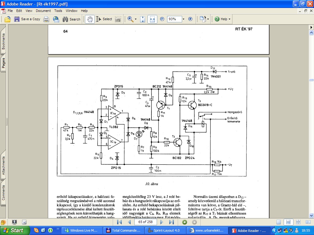

(#) Parázs Gábor hozzászólása Okt 13, 2007 /
Sziasztok a belinkelt védelem esetében, hogy oldhato meg:sztereo erősítőhőz ne keljen 2db-ot épiteni?Igazából ötletem van csak nem tudom helyes e?2áramkörös relét használok idáig oké de viszont van az R1 és ráköthetem e, a relé másidok áramkörének a kimenetét?Vagy tegyek be ahoz is egy másik 47Kohm-ot és R2,R3-nál kösem össze?AZ elsö az eredeti a második ahogyan elképzeltem.
köszönöm
(#) szabi83 válasza Parázs Gábor hozzászólására (») Okt 13, 2007 /
az erősítő kimenetet direktbe kötni.. nem jó dolog
viszont én beraknám R1,R2,R3,R4 és C1-t is.

(#) Parázs Gábor válasza szabi83 hozzászólására (») Okt 13, 2007 /
Kösz.Elsönek az ugrot be hogyha ugy csinálom ahogy mondtad akkor is össze lesz kötve a kimenet csak ellenálások-kal de ugye ott van a kondi ami váltoáramulag vezet tehát rövidrezárja az ellenálásokat.Nem?Vagy te nem így gondolkodtál?

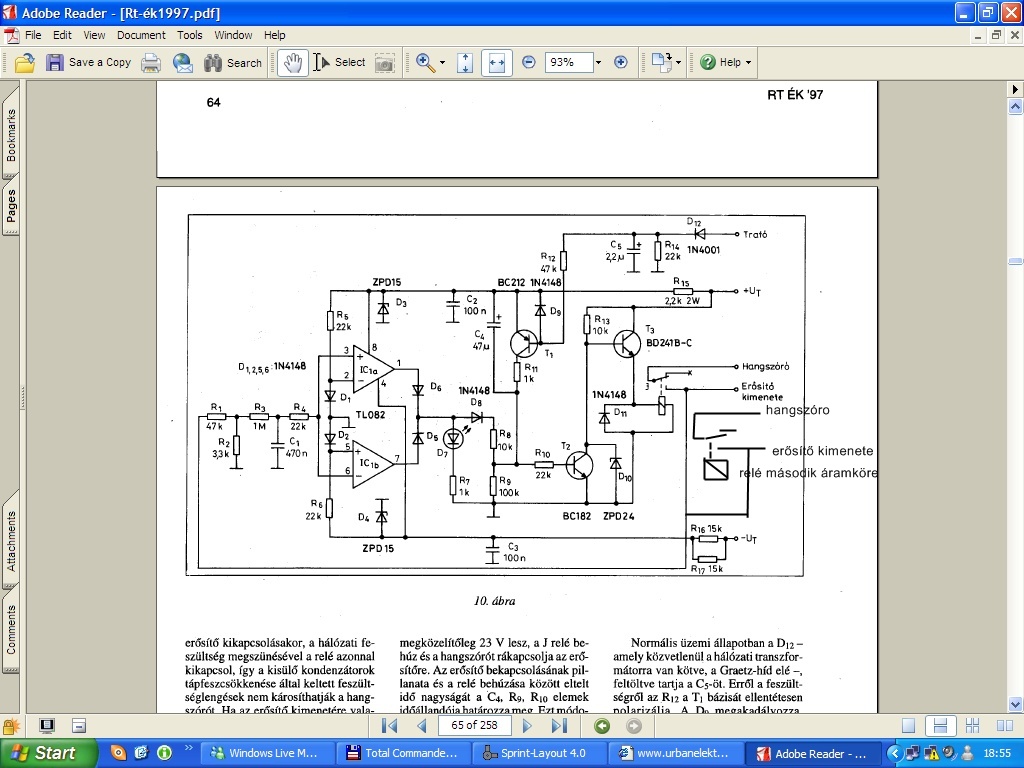

(#) zsoltee0001 válasza Parázs Gábor hozzászólására (») Okt 13, 2007 /
Hi
ezen már én is gondolkoztam, ötletem is van, kell egy 2 morzés relé, tehát 2 független áramkört kezelő relé, az egyik oldal védelme már megoldott, kell még egy 47Kohmos ellenállás , az egyik végét rákötni az R1 és R3 közé a másik végét a relé másik áramkörére (erősítő másik kimenetére), nem vagyok 100%, hogy jó, de ha azt nézzük a subfilter is 1 panel és 2 bementeről szedegeti össze a mélyet ilyen alapon ez a megoldás is lehet jó.

(#) Parázs Gábor válasza zsoltee0001 hozzászólására (») Okt 13, 2007 /
Én is erre gondoltam.Nem tom jó-e?
(#) Norberto válasza Parázs Gábor hozzászólására (») Okt 13, 2007 /
Hát ha feltétlenül sztereo rendszert szeretnél alkalmazni, és azt is szeretnéd, hogy működjön sokáig, akkor nem kötöd össze semmilyen formában a 2 független kimenetet..........................
(#) MaxPower válasza Norberto hozzászólására (») Okt 13, 2007 /
köszi a választ, és szabi83-nak is,
...így már értem, hogy miért kell a triac mellé

(#) zuisti válasza Parázs Gábor hozzászólására (») Okt 16, 2007 /
Parázs Gábornak!
Bocs, hogy a csapos közbeszól , de - legalábbis szerintem - NE építsd meg ezt a kapcsolást!
A belinkelt hangszóró védő kapcsolási rajz több sebből vérzik:
1.
Bekapcsoláskor a C4 üres, vagyis a relé azonnal behúz, és a bekapcsolási koppanást éppen közvetíti a hangszórókhoz. Ha nincs jel, a szövegben emlegetett C4-R9-R10 időállandó által meghatározott idő múlva a relé éppen el fog engedni (amikorra C4 feltöltődött és T1 is lezárt).
2.
Kikapcsoláskor ua, hiszen az ellenfeszültség megszüntekor T1 tranzisztor R14 miatt szinte azonnal kinyit, és a relé behúzva marad, amíg az áramkör tápja (+Ut) ki nem sül. Következmény: kikapcsolási kopp, amit éppen el akartunk kerülni.
3.
Nem igazán jó megoldás ablak-komparátorral (IC1) érzékelni hangfrekis jelet. Én inkább egy csúcsegyenirányítót alkalmaztam volna. További hiba, hogy hosszab jelszüneteknél a relé elengedne, bár ez lehet, hogy előny ?
4.
A közösítés egyébként - szerintem - lehetséges volna, ahogy írtad, a másik csatorna jelét egy másik 47k-val vezetve R2 és R3 közös pontjára. Nem zavarnák egymást, a tápok úgyis közösek...
Csodálkozom, hogy az RT ÉK-ben ilyen kapcsolás megjelenhetett! Mindeesetre kérlek linkeld be vagy csatold a komplett PDF-et, lehet, hogy a szöveg alapján más derül ki (bár nem hiszem)!
Elnézést a sok szövegért, de talán segítek vele.
Ha tévednék, elnézést kérek és beszéljük meg!
zuisti
(#) zuisti válasza zuisti hozzászólására (») Okt 16, 2007 /
Bocs mindenkitől! Így jár az, aki kapkod
Metségemül szolgáljon, hogy már sokszor kidobott a fórum, mert közben lejárt a login időm ...
Szóval:
Elnéztem a végfok működését, ha T2 nyitva van, akkor éppen elenged a relé, egyébként T3 nyit R13 miatt.
Vagyis nem láttam az invertáló működést...
Így az előző 1. és 2. pont az én tévedésem, az áramkör helyesen működik.
Ugyanakkor a 3. pontot fenntartanám, de ettől még működhet a kapcsolás.
A közösítésről írt 4. pontom is igaz maradt, és talán segít.
zuisti
