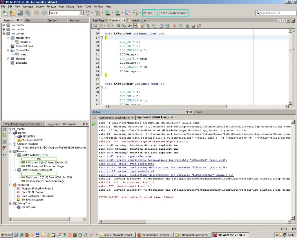

(#) ToMikaa válasza tibike32 hozzászólására (») Nov 6, 2012 /
Mi a hiba? Gondolom jó fordító van kiválasztva, a 2 db c fájl a Sources, a maradék 1 db h fájl a Headers mappában van, innentől nem sok hibalehetőség van.
(#) tibike32 válasza ToMikaa hozzászólására (») Nov 6, 2012 /
Itt van, lementettem a képernyőt.
Na most itt valami keveredés van. Van egy header.c fájlod, amit nem tudok, hogy mire van. Csak az a 3 fájl legyen a projectben, amit küldtem. A main.c és az lcd.c a Source Files mappában, az lcd.h pedig a Header Files mappában legyen.
A fordító egyébként arra panaszkodik, hogy a header.c fájlban már egyszer létrehoztál egy LCDPutCmd nevű függvényt, de mivel erről a main.c fordításakor nem tud a fordító, ezért az abban lévő LCDPutCmd függvényt a híváskor automatikusan (implicit) létrehozza, ami persze ütközni fog az "eredeti" függvénnyel. Ezért kell az lcd.h. Ez a fájl mind a main.c-be, mind az lcd.c-be be van "include"-olva, így a fordító tudni fogja, hogy mindenhol ugyanarról a függvényről van szó.
Szerk.: most nézem, hogy még azt a main.c-t használod, amit legelső alkalommal "összeollóztunk" a honlapról. Az nem kell. Az kell csak, amit küldtem.
A hozzászólás módosítva: Nov 6, 2012

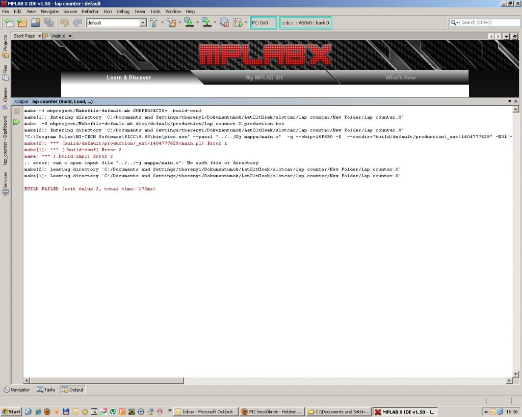

Végigjátszottam így is, de most ez van.
Gyanítom az lehet a baja, hogy olyan elérési útvonalon van a projekt mappája, amiben van ékezet ("Letöltések"). Én megpróbálnán csak szimplán a Dokumentumok alá létrehozni.
Létrehoztam ahogy írtad, de ugyan az a hiba.
Bocsi, de most mennem kell, majd holnap folytatjuk.

(#) tibike32 válasza ToMikaa hozzászólására (») Nov 7, 2012 /
Köszi a HEX-et majd kipróbálom.
De még mindíg foglalkoztat az MPLAB dolog, hogy ymiért nem akarja lefordítani.
Tibi
(#) ToMikaa válasza tibike32 hozzászólására (») Nov 7, 2012 /
Mellékeltem a teljes project-et. Annyi, hogy a build konfigurációt lehet, hogy át kell szerkeszteni, mert az én gépemen lévő elérési utakra van beállítva. Ez meg tudod tenni úgy, hogy megnyitod a project-et, rámész oda, hogy Run->Set project configuration -> customize -> New -> Manage configurations -> New -> Beírod a nevét, pl. MyConfig -> OK, utána a bal oldalon rákattintasz a MyConfig-ra és beállítgatod a szükséges dolgokat (fordító, programozó, PIC típusa).
Ha kész, akkor OK, utána a felső eszköztáron lévő legördülő menüből kiválasztod a MyConfig-ot és megpróbálod lefordítani a project-et.

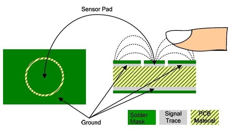

Minél nagyobb a távolság, annál nagyobb felületek kellenek az üzembiztos érzékeléshez. Finom érzékeléshez csak a PCB forrasztásvédő lakkján kell "áthatolni". Valamit esetleg segíthet (ha nyomógombról és nem csúszkáról van szó) ha a "nyomógomb" érzékelő felületet földelt gyűrű veszi körül (nyitott kondenzátor).

(#) tibike32 válasza ToMikaa hozzászólására (») Nov 8, 2012 /
Helló!
Na úgy néz ki, hogy sikerült lefordítanom az MPLAB-al .
Összehasonlítottam a tieddel és minden stimmel.
A 8.56-os MPLAB-al sikerült , HI-TECH universal toolsuit-el.
Tibi
