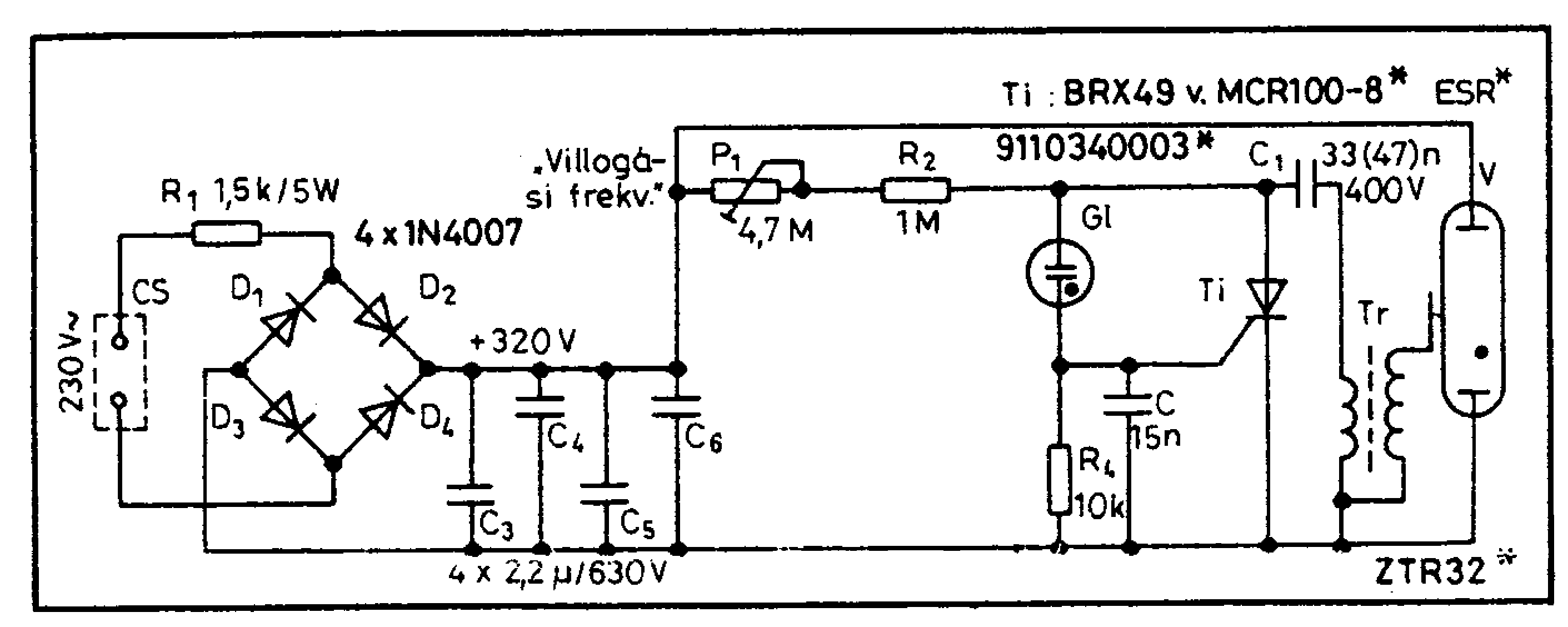

(#) peter1995 hozzászólása Nov 16, 2012 /
Sziasztok. Mi történne ha az alábbi kapcsolásba nem 1,5K 5W-ot hanem 3,9K 10w-ot tennék? Mennyiben befolyásolná a működést? Több boltban is volt, itthon is körülnéztem de nem találtam 5W-osat. Itthon 4W-osat találtam az egyik 1,5K a másik 1,6K. Sajnos egyikból sincs több hogy párhuzamosan köthetném...
(#) kadarist válasza exorcist hozzászólására (») Nov 16, 2012 /
Ha három kivezetéses a fototranzisztor, akkor valóban lehet így használni, de egy erősítőfokozat akkor is kell, hogy kapcsolhasson valamit.
(#) exorcist válasza peter1995 hozzászólására (») Nov 16, 2012 /
Hello! 3,9k 10W-ot beteheted próbaképpen, ez egy soros áramkorlátozó ellenállás, így kb. fele áramot enged befolyni a kapcsolásba, mint az eredeti rajzon, ha szerencséd van, így is begyújtja a csövet, de ennek az esélye 50%. A 1,5k 4W-ost és az 1,6k-t is simán kipróbálhatod, valószínűleg kicsit melegebb lesz mint egy 5W-os, de mivel az is túl van méretezve (legylább 2x-esére ajánlott), nem lesz semmi gondod.
Viszont ha lenne 2x1,5k 4W és azt párhuzamosan kapcsolnád, akkor az csak 750 Ohm, azaz kétszer akkora áramot engednél az egész cuccra. Ha így oldanád meg, akkor 4db 1,5k kell, 2-2 sorban és ezek párhuzamosan

(#) peter1995 válasza exorcist hozzászólására (») Nov 16, 2012 /
Értem. Akkor egy próbára elég lesz a 4W-os is. Aztán holnap még elmegyek egy tv szerelőhöz neki hátha van. A próbára ugyis csak egy kis fényképező cső lesz rákötve. Köszönöm a segítséget.
(#) peter1995 válasza peter1995 hozzászólására (») Nov 16, 2012 /
10W-al a 3,9K-val elkezd parázslani a grimm de nem villan a cső. Próbáljam a kisebb ellenállással? Kerek 300V van a cső két oldalán. Mindegy ez már másik témába való
A hozzászólás módosítva: Nov 16, 2012
(#) Mdavid válasza exorcist hozzászólására (») Nov 16, 2012 /
Igen, köszönöm szépen!
Tedd be a 1,5k-t, azzal mennie kell.
