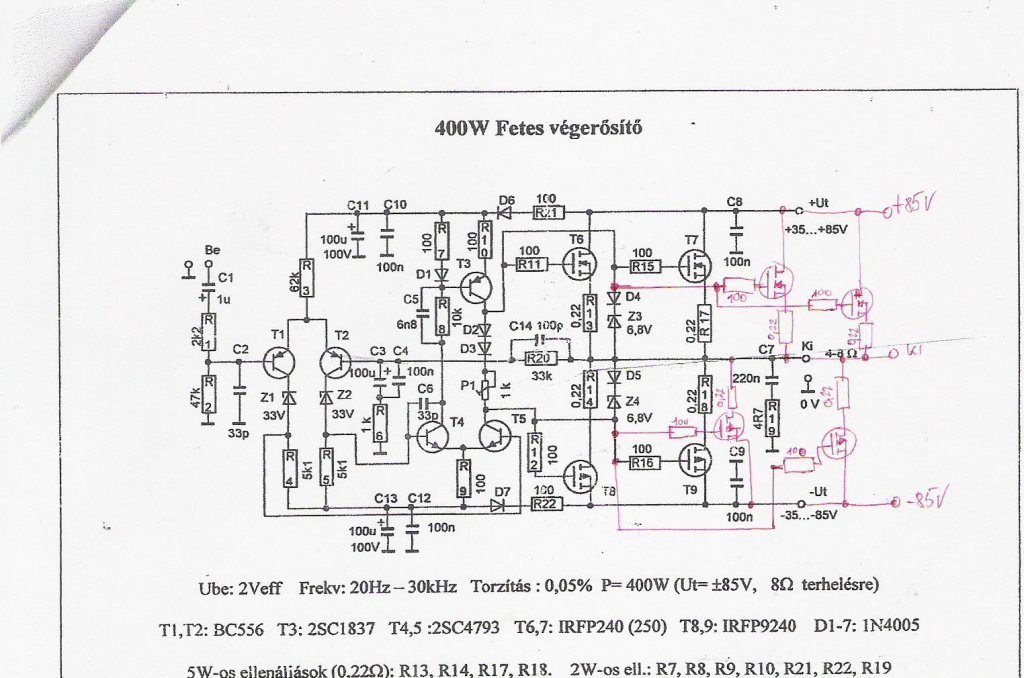

(#) peter1995 hozzászólása Feb 3, 2013 /
Sziasztok. Vanezen erősítő. A DC gond megoldódott én voltam figyelmetlen fordítva raktam be egy diódát.
Felszereltem a hűtőbordát, korlát izzón át (+-44V) adtam rá jelet és hangszórót. Kis hangon pattog a hangszóró ilyenkor kb fél volt DC jut rá. Ha nagyobb jelet adok gyorsabban pattog. Ha a bemenetet rövidre zárom akkor tök süket a hangszóró alig hallani némi üzemi zajt de ahhoz is nagyon hallgatni kell. Blasz koléga ajánlotta, hogy mivel semmi rendellenes nincs, vegyem ki az izzót, nem-e a táp kevés. Kivettem az izzót így +-66V lett a táp. A jelenség továbbra is megmaradt.
próbáltam az 1k trimmeren állítani, jobbra egy ponttól jobban kezdett pattogni, annál tovább nem tekertem. A nulla felé tekerve szintén jobban kezd pattogni. Kb negyed állásban a legjobb a helyzet.
Rendellenes melegedés nincs. A fetek hidegek, a meghajtók langyosak.
Ami még fontos lehet, hogyha a hangszóró membránját finoman megpöckölöm rövidre zárt bemenettel akkor pattan egyet, majd elhallgat.
Mi lehet a gond?
(#) reloop válasza peter1995 hozzászólására (») Feb 3, 2013 /
Szia! A Zobel-t rátetted már a kimenetre? Így nem tudjuk, van-e gerjedés.
Ha előkeríted a 4 FET-es rajzát és ráirkálod a bipoláris tranzisztorok kollektor, bázis és emitter feszültségeit, abból meg lehet állapítani a munkaponti hibákat.
(#) peter1995 válasza reloop hozzászólására (») Feb 3, 2013 /
Szia. Itt a rajz.
Elsőnek a Zobelt próbáld ki, a pattogás inkább gerjedésre utal.
A T1,2,3,4,5 a mérendő tranzisztorok a munkapontok ellenőrzéséhez.
Ohh bakker nincs itt semmi baj. Van a zoobel tagban a 220nF és a 4,7R. Namost a régi panelon amiről másoltam ez az ellenállás egyszer elégett. Találomra, mivel itt is és a túl oldalon is 100R ellenállások voltak azt gondoltuk, hogy itt is az volt. Így 100R-t tettem most is bele. Beringer 600 fórumtárs hívta fel a figyelmem rá, hogy ott 4,7R van. Kicseréltem 4,7R-re és frankó
Holnap még rászerelem bordára a 2SC és 2SA tranyókat biztos ami biztos és jöhet a próbaüzem, rendesen hajtva. Aztán adom át havernak

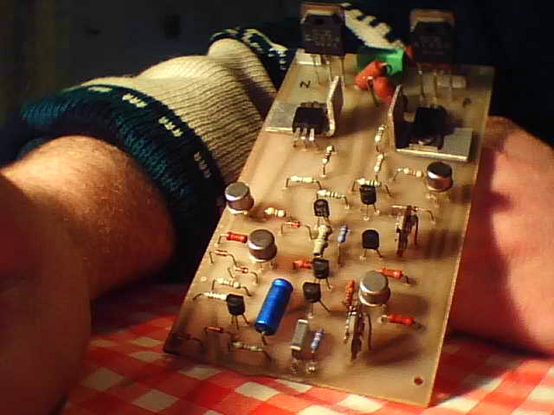

(#) Beringer 600 hozzászólása Feb 4, 2013 /
Sziasztok! Ma került hozzám két ilyen erősítő panel,és kérdezném hogy,tud-e valaki erről a kapcsolásról.Az egyiket már rendbe hoztam,és piszok jól,és szépen szól.

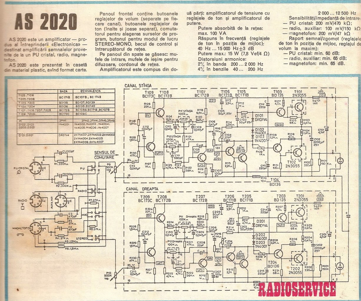

(#) Szabi1 hozzászólása Feb 5, 2013 /
Sziasztok! egy Electronica AS 2010-es erősítő van nálam javítani, ami sztereó és 2x2n3055 végtranyóval van ellátva, az már kiterült a transzformátor nem jó. Nem tud valaki kapcsolást hozzá?(újra kellett kondizni, és nemtalálom a gyári nyákokat ) Esetleg egy másik kapcsolást ugyan ilyen végtranyókkal ami kb 15-30w ?
A hozzászólás módosítva: Feb 5, 2013
(#) mythbuster hozzászólása Feb 5, 2013 /
Kérdés 2: Miért van az, hogy a kiherélt Phono bemenet amit AUX -ra alakítottam sokkal erősebb mint maga az AUX?
A ME -t és a járulékos mirigyeit kinyírtam, valamint a Phono bemenetét egyenesen ráhúztam a shift regiszterre(ahova az ME kimenete volt kötve egy kondin keresztül).
(#) soos csaba válasza Szabi1 hozzászólására (») Feb 5, 2013 /
Szia, ez a rajz ugyan az mint az AS 2010-esé.
