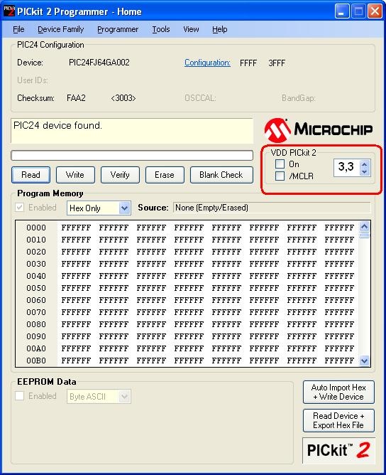

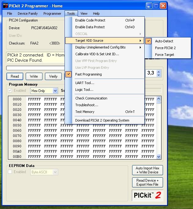

(#) szasza1987 válasza nedudgi hozzászólására (») Dec 8, 2012 /
Köszönöm a választ!
Tehát a PICkit2 3. kivezetésén érkező Vss (Föld) - et összekötöm a próbapanelba belehelyezett 16f887 es mindkét Vss lábával, majd erre kötöm a ledet is. Illetve a 2. kivezetésen érkező Vdd - t is összekötöm a PIC mindkét Vdd lábával.
Nem MPLAB IDE - n keresztül, hanem PICkit2 programmer en keresztül szeretném programozni a PIC -et, gondolom akkor ott is be lehet valahol állítani, hogy a PICkit adja a tápot.
A hozzászólás módosítva: Dec 8, 2012
(#) Hp41C válasza szasza1987 hozzászólására (») Dec 8, 2012 /
Be tudod állítani programozás alatt a PICKit2 vagy a panel adja a tápot (auto módban előbb megnézi, van-e a panelon táp): PICKit2_Vdd_settings.jpg
Ha nem programozás alatt kellene a táp, az a programmal tudod kapcsolgatni: PICKit2_Vdd.jpg -en pirossal karikázva.
(#) Hp41C válasza zamatőr hozzászólására (») Dec 8, 2012 /
Én sem értem, mit kellene megoldani...
(#) szasza1987 válasza Hp41C hozzászólására (») Dec 8, 2012 /
Már csak egy utolsó kérdés. Miután beállítom, hogy a PICkit2 a tápforrás, automatán beállítja a program a feszültségszintet, ami a képeden 3,3V vagy be kell külön 5V ra állítani?
(#) vicsys válasza szasza1987 hozzászólására (») Dec 8, 2012 /
Ha felismerte a PIC-et akkor be is állítja. Persze Te kézzel felülírhatod.
