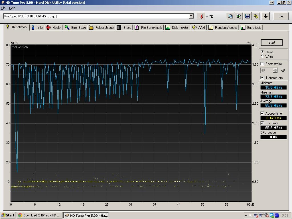

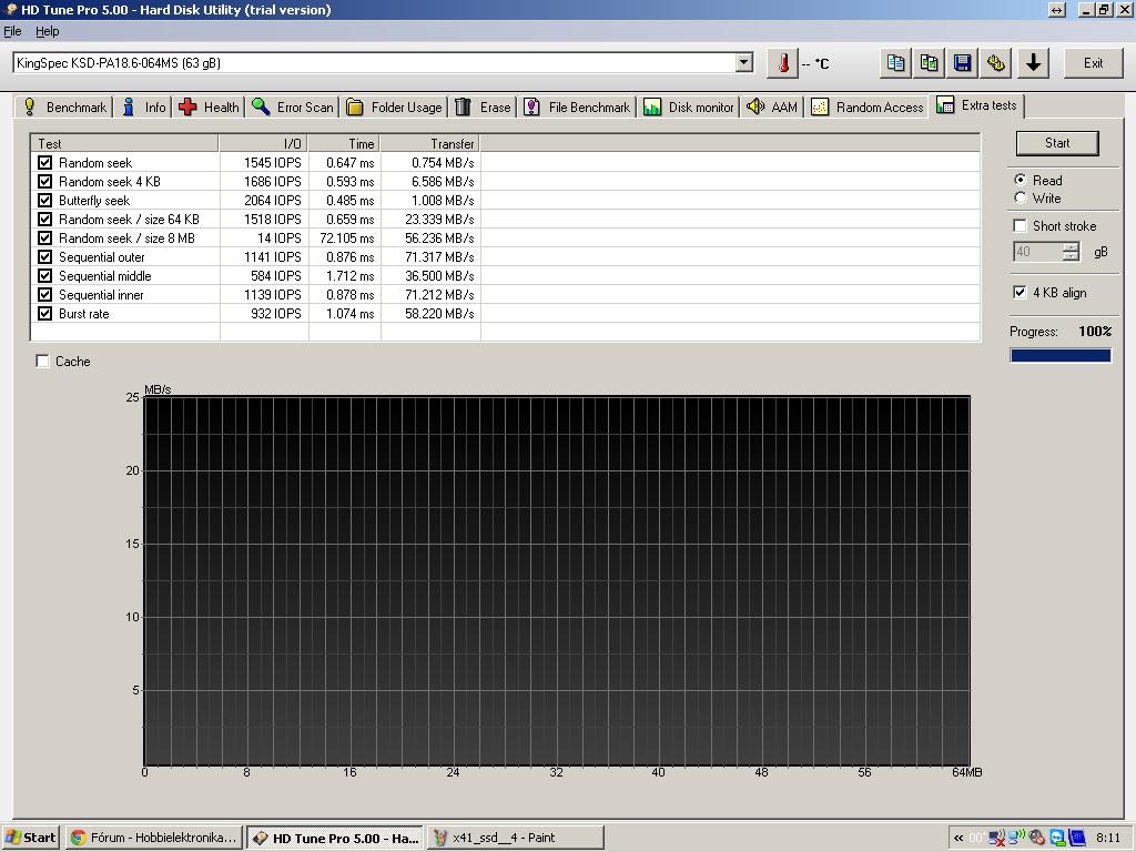

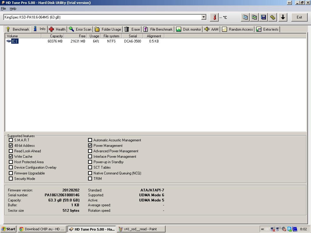

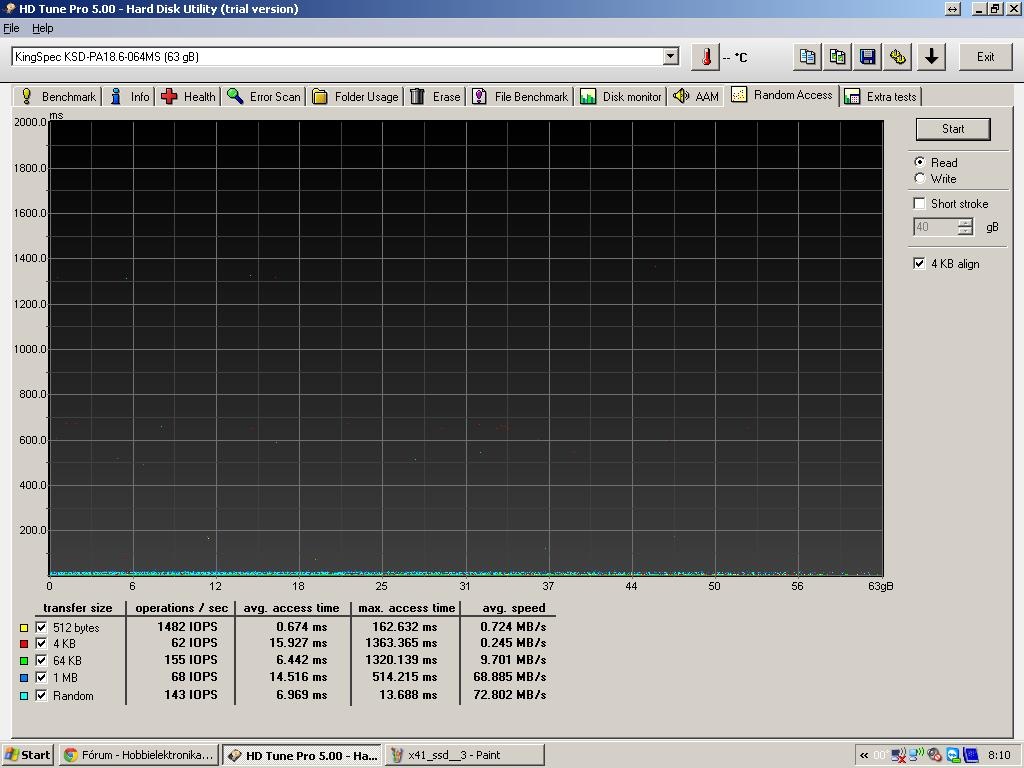

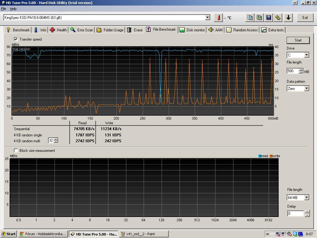

(#) djdanny hozzászólása Nov 20, 2012 /
Hello Mindenki!
Egy régóta meg nem oldott problémával fordulok hozzátok!
- Van egy Ibm Thinkpad X41 Tablet-em, pár hónapja megadta magát a winyo igy vettem bele egy Kingspec 64gb SSD-t. Minden jó, azt leszámitva, hogy a bios 2010-es hibával megáll, de erről olvastam, hogy ez nem gond, hamar feláll a rendszer, elsőre minden rendben vele. De észrevettem a következő problémákat, amit nem tudok mire vélni és kicsit bosszantó:
- Telepités lassú
- Kicsomagolás lassú
- Sokszor előfordul, hogy a winyo led kimerevedik egy 10 mp-re és akkor várni kell, mig észhez tér
Ja, és még ami fontos! A winyo nincs tele!
Segitsetek kérlek akinek van tapasztalata, hogy mit tegyek.
Teszek fel egy-két képet, tesztekről amiket végeztem.
Gondolom, nem én vagyok az egyedüli aki ezzel a problémával találkozik, igy jó volna megosztani a tapasztalatokat.

(#) _vl_ válasza djdanny hozzászólására (») Nov 20, 2012 /
„De észrevettem a következő problémákat, amit nem tudok mire vélni és kicsit bosszantó:
- Telepités lassú
- Sokszor előfordul, hogy a winyo led kimerevedik egy 10 mp-re és akkor várni kell, mig észhez tér”
Találtál-e olyan leírást, cikket, bármi infót erről a termékről, amiből kiderülne a következő adatok bármelyike:
- a rajta levő vezérlő IC típusa
- a gyártó által megadott random write IOPS
Mert van egy rakás olcsó, szemétkupac SSD, aminél üzemszerűek a tapasztalt jelenségek, és ezekből az adatokból lehet tudni. Az már gyanús, ha a gyártó weboldalán a termék leírásánál semmiféle IOPS adat nincs, csak MB/s.
