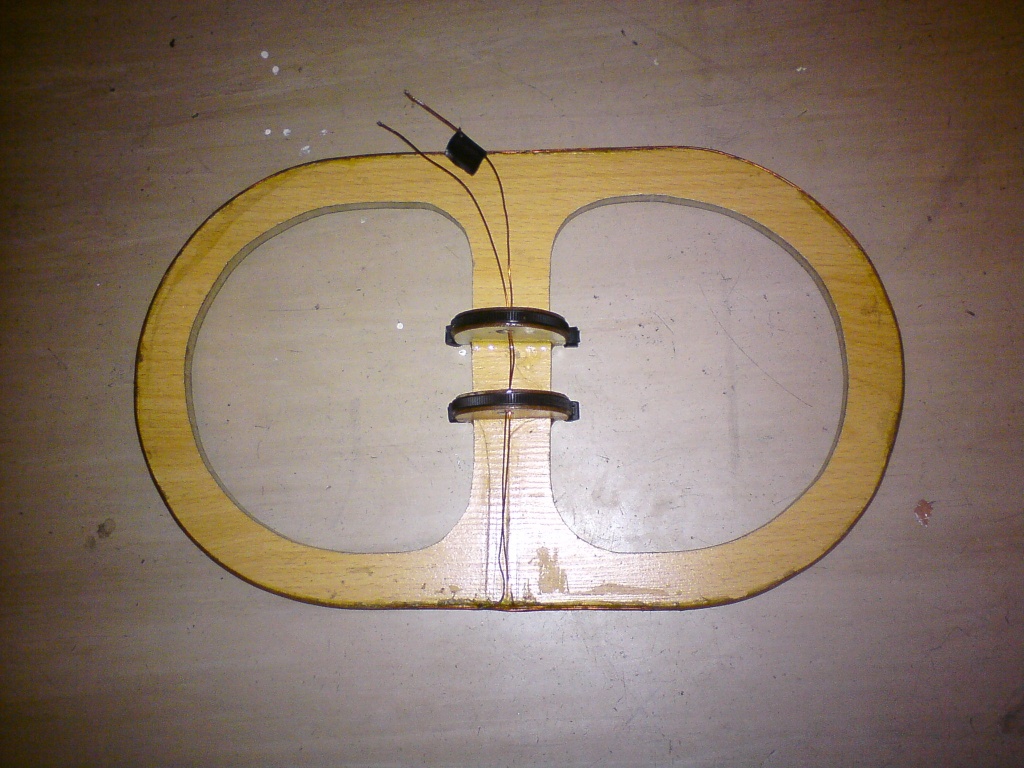

A fej ovális forma, kerülete 80 cm, tehát a mérete megfelel kb. egy 25 centis kerek fejnek. Megtekertem 21 menet 0,56-os huzallal, a trimmerek középhelyzeténél beindult a gép, de még mindig csak beltéri kísérlet volt.

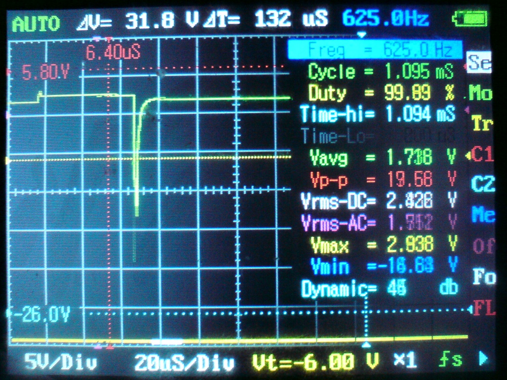

A tekercs 30 centi széles, 18 centi magas. A formája valószínűleg közel sincs az ideálishoz. Ráhangoltam a gépet a legjobb érzékenységig. Az 555-ös melletti trimmer forgatásával a tekercs frekvenciája és Vp-p feszültsége változik, tapasztalatom szerint akkor a legérzékenyebb a szerkezet, ha ez a két érték maximális. A jelalakról majd felteszek képet. Az 5534 kimenete és ground közötti feszültséget próbáltam minimalizálni. Van egy gyenge alapzaja a gépnek még akkor is, ha a tresholdot a minimumra (ha a max. a folyamatos sípolás, a min. a kis megszólalási küszöb) állítom. Az alapzaj teljesen megszűntethető az érzékenység csökkentésével, de így az érzékelési távolságból veszít kb. 1 centit. Szabad ég alatt megszűnne a zaj?

Ezzel a fejjel szerintem ott lesznek a problémák, hogy menetzárlatos lesz attól, ha nekilendíted valaminek. A madzagot horonyba kellett volna tekerni.
Amit látsz, az csak az alapja a fejnek a huzallal. Lesz még rajta bőven műgyanta erősítés.

Arra vigyázz, hogyha lakásban próbálgatod, vagy 1,5 méter magasra tedd, valami szögmenetes deszkára. A fej nem tetszik, nekem nem jöttek be a magas fejek, inkább a laposak vagy nem 18mm a magasság? Az érzékenységed azért kevés szerintem, mert nem igazán jó a fej. 20 forintra 25-30 cm-t kellene tudnia. Alapzaj nem kéne. Meneteket szedegetted le? Söntöt próbáltad változtatni?

A fej nekem sem tetszik, igazából újrahasznosítással egybe kötött kísérlet. A méretét centiben értettem, a tekercselés magassága 7-8 mm, két rétegben 21 menet 0,56-os lakkozott huzal. Amint tudok megfelelő anyagokat szerezni, készítek egy szabályosat. A sönt és a menetek beállításáról írhatnál pár sort, amit még én is megértek, a kevés tapasztalatommal. Köszönöm!
Akkor a leg egyszerűbb, ha egy deszkába 50-es szögeket versz, kör formában, arra tekered a tekercset, aztán valami hímzőfonál vastagságú cérnával, madzaggal összeszorítod a meneteket. Leveszed a szögekről és lelakkozod ecsettel. Ha megszáradt, leveszed a kötést. Így van egy stabil tekercsed, ki is öntheted... Ebből tudsz lefejteni menetenként. Ehhez ki kell találnod a beállításra egy metódust. beállítod a gépet, aztán leveszel egy menetet, megint beállítod, megint leveszel. Mivel pár menettel nagyobbra tekerted, a hatótáv nőni fog, ahogy haladsz az ideális menetszám felé, aztán egyszer csak csökkenni, amikor elérted.

A sönt ellenállás azt a célt szolgálja, hogy meggátolja a tekercsed berezgését. Ha fölépült a mágneses mező és utána megszűnik az áram, a tekercs csillapodó rezgéseket generálna. De mivel nem akarjuk, hogy ezekre a rezgésekre Marconi válaszoljon, meg egyébként is káros a gép működésére, ezért a sönt ellenállással elnyeletjük ezeket. Ha a sönt túl nagy, akkor egy-két periódusnyi rezgést produkál a fej. Ha túl picike, olyan, mintha egy fémtárgy lenne a fej közelében és érzéketlenebb lesz. Legjobban szkóppal lehet ezt beállítani, úgy, hogy még éppen ne rezdüljön a tekercs. Kb 1 kiloohm és 500 ohm között lesz.

Kivittem a gépet a mezőre, miután otthon beállítottam a legjobb teljesítményre. A szabadban az alapzaj eltűnt, viszont a gép jelzi a nedves földet. Ha a gépet vízszintesen tartom vagy felemelem a fejet, akkor csendben van, de ha 40-50 centi magasra teszem a föld fölé, már jelez. Akárhogy próbálkoztam, nem sikerült úgy beállítani, hogy ne tegye, pedig vittem magammal multimétert meg poszcilloszkópot is.... Elkészítettem a nagyobb menetszámú, lelakkozott tekercset ahogy javasoltátok. Kb. 22 centi átmérő, 27 menet. Az R2-potit 3,3k-ra állítottam. Egészséges a jelalak? Ha nagy a sönt, akkor leáll a rezgés - ez világos - de ha kicsi, akkor hogyan néz ki a berezgés?
Azt nem írtad, hogy ezt a jelalakot hol mérted. Gondolom nem az erősítő kimenetén.
Ha nagy a sönt, akkor berezeg, ha kicsi, akkor olyan , mint ha fém lenne a fej közelben, tehát veszít az érzékenységéből, főleg a kis tárgyak tűnnek el. A sönt ellenállás belövéséhez nem kell mező, műhelyben is lehet, csak ne legyen fém a közelében. Először a "gyári" sönttel csináld meg a legérzékenyebb tekercset, hozzáállítva az 555-öst. Ha az megvan, akkor lődd hozzá a söntöt. Egy fej, egy impulzus hossz, egy sönt. Tehát elméletben minden fejhez, és minden impulzushosszhoz más sönt kell. |
