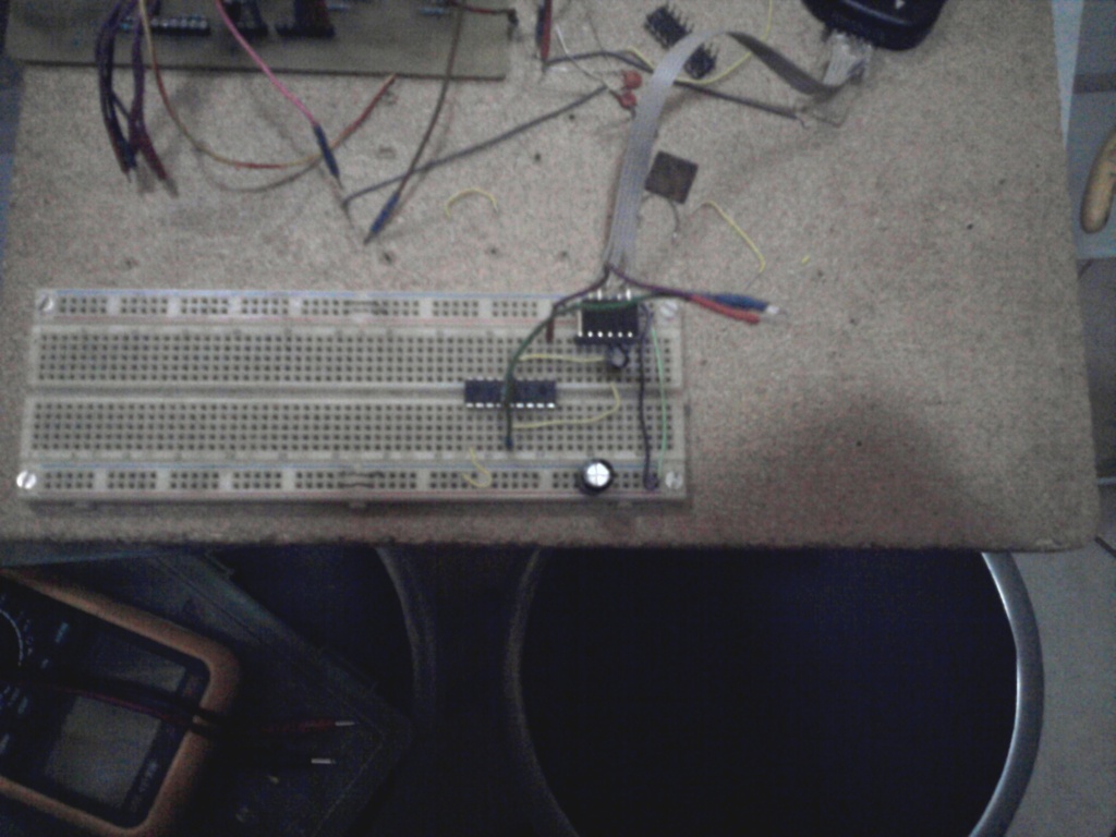

Próbálgatnék egy kis időzítőt össze rakni, elsőre dugdosós panelon. A nem megy. A pk2 látja a picet, programozza is, áttéve egy másik, kész panelba, fut a program rendesen (ez már csak egy ledet kapcsolgat, úgy átírva, hogy azon a vason is működhessen.), de a próbapanelon meg se nyikkan, kondik rajta vannak, reset lábon az ellenállás rajta van, már csak a tápot kapja meg, és egy led. A ledes lábon 1V körüli feszültséget mérek. 16F628-ról van szó.
Szerintetek ilyenkor mi lehet a gond?

(#) mrobi válasza mps hozzászólására (») Dec 2, 2012 /
Szia! Külső vagy belső órajelet használsz? Nézd meg hogy a táp sínekben mindenhol megvan-e a kontaktus! Vannak olyan panelok ahol a tápok is el vannak még felezve!
(#) tomat5 válasza mps hozzászólására (») Dec 2, 2012 /
Lehet, hogy bemenetnek van programozva a láb.

(#) mps válasza mrobi hozzászólására (») Dec 2, 2012 /
Most éppen belsőről megy. Tápot megkapja. Annyira egyszerű a kapcsolás, hogy ha ennél egyszerűbb lenne, már nem is lenne. Épp ezért nem értem.
(#) pjg válasza mps hozzászólására (») Dec 2, 2012 /
Egy fénykép arról a dugdosósról?
(#) mps válasza tomat5 hozzászólására (») Dec 2, 2012 /
Másik panelban működik. Tehát a program jó. A pic is jó.
Próbáld meg a panel másik oldalán összeállítani. Lehet hogy valami érintkezési hiba! A tép kondi milyen közel van? Esetleg egy képet is rakhatnál fel!

(#) mps válasza pjg hozzászólására (») Dec 2, 2012 /
Nem tudtam most jobbat csinálni
Az ic tetején van egy 100n közvetlen a táplábakon, a csatinál is, és egy 100 mikrós is. Ez nem nagyon látszik.

(#) kaqkk válasza mps hozzászólására (») Dec 2, 2012 /
Az mclr +ra van kötve 10k val ?

(#) mps válasza kaqkk hozzászólására (») Dec 2, 2012 /
Igen, mondjuk az sem látszik a led vezetékétől, ezen kívül már csak a táp van rajta, és a led, mind közvetlenül az ic lábainál, tehát nem használtam a tápsínt. A tápot mértem a lábon a tok mellett.
100nF-os kondi??
Kettő is.
A képen csak kettő elektrolit kondenzátor látszik!
A kisebbik eltakarja az egyiket, a másikat a led vezetéke, mert közvetlen az ic-nél van, a másik elkó a tápsínen van, szóval az most nincs is.
