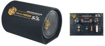

(#) capali68 hozzászólása Máj 13, 2012 /
Segítséget kérnék.Van egy SAL aktív szub csövem,szét szeretném szedni,de sehol nem találok csavarokat.
Hogy kezdjek neki?
Köszi a válaszokat.

(#) Hutinyo hozzászólása Dec 5, 2012 /
capali68 a védőburkolatot leszeded és mögötte találhatóak a csavarok!
