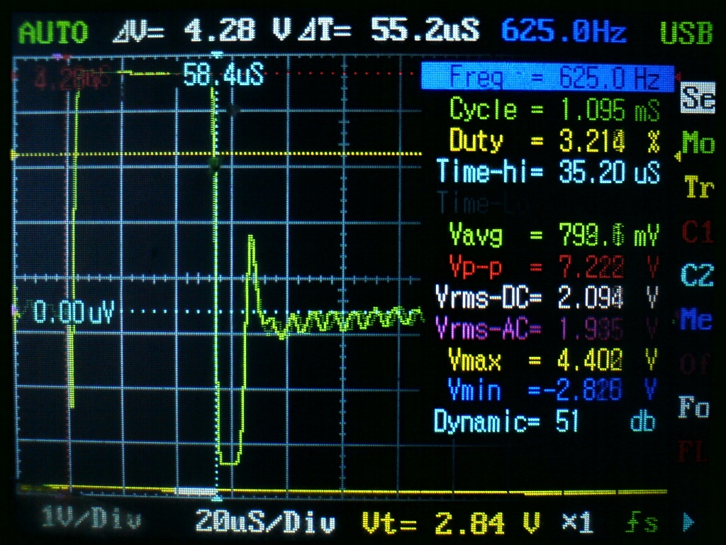

Az alapjel hullámossága biztosan gerjedés, mert a lakás különböző pontjain más és más az alakja meg az amplitúdója. Azt a kis tüskét érted berezgés alatt? Mert ebben az állapotban a legjobb a gép.
Ahogy a söntöt változtatom: -Teljesen sima lecsengés: egyáltalán nem érzékel fémet. -Megjelenik ez az egy tüske: a legérzékenyebb, legstabilabb, a zaj megszűnik. Ennek a tüskének ez a maximális kitérése. -Az előbbi tüske fokozatosan eltűnik, megjelenik helyette másik három amik inkább fűrész alakúak. Amplitúdójuk kb. 5-6V, a gép valamennyire válaszol a fémre de nagyon zajos lesz és teljesen megőrül.
A képen zölddel próbáltam berajzolni a nagyjából helyes jelalakot fémmentes helyen. A piros azt mutatja, hogy kb milyen, amikor fém kerül a közelébe. A kék krikszkraksz azt jelenti, hogy kb hol kellene mintát venni a jelből.
Azt honnan tudom meg, mikor vesz mintát? Elég ahhoz az egy csatornás szkóp?
A hozzászólás módosítva: Dec 2, 2012
A 4093-as 3-as lábán mérheted az elsődleges mintavételezés helyét. Annak kb ott kell lennie. A delay poti a felelős érte.
Egy csatornás is elég, ha ugyanott indítod a "sugarat", akkor elég. A hozzászólás módosítva: Dec 2, 2012
Szóval csavarjam a söntöt a jó jelalakig, amit az 5534-en mérek, aztán tegyem át a mérőzsinórt a 4093 hármasára és tekerjem a delayt amíg a jó helyre nem kúszik a mintavétel?
Kb pontosan úgy.
De persze az én Gimpben rajzolt ábrám nem etalon, csak tájékoztató jellegű. A hozzászólás módosítva: Dec 2, 2012
A sönt állításra a zöld jelalakot biztosan elő tudom csalogatni, a pirosat meg kifigyelem. A kék tapasztalati úton.
Erről beszéltünk idáig, hogy amíg a menetszám, kábel, sönt nincs belőve, addig nem lehet a gépet beállítani, ami akkor következik be, ha megvan az a berezgés mentes lefutás, ami még fém közelítésre változik is. Mivel a változás kisimulás, arra kell törekedni, hogy azt a pontot találd meg, amikor a rezgések éppen eltűnnek. Ha ez meg vannak, akkor lehet nézni a többit. Azért jelzett érintésre valószínűleg, mert a berezgés felharmonikusainak van ilyen tulajdonsága. Türelmetlenek vagytok, a fémkereső építés nem egy gyors dolog.

Elkészítettem a szabályos tekercset RG-58 fejkábellel a géphez, állítgattam ahogy tanácsoltátok, de még így is érzéketlen a javasolt jelalakkal. Bővebben: Link Akkor a legjobb, ha az a kis tüske éppen megjelenik. A jel laposodik fém közelítésére. A Delay poti működik, mert az egyik végállásban érzékeny, a másikban teljesen érzéketlen lesz tőle a gép, de a 4093-as 3. lábán nem látok változást. Ha ebben az éppen berezzenő állapotban használom a gépet, kárt fog tenni benne, vagy működhet így, szabálytalanul? Tudna valaki linkelni egy jó leírást a Surf építéséről, részletesen a beállításokról, stb.? Köszönöm!
Jó lenne egy olyan szkóp, aminek a sugarát tudod indítani, vagy két sugaras. Azzal látható lenne, hogy mikor történik a mintavételezés. Szerintem a tiéd túl korán veszi a mintát, ezért kell a lefutó görbédet eltüntetni. Próbáld meg a delay potihoz tartozó kondenzátort duplájára növelni, mit szól hozzá. Persze ez csak gyenge tipp.
A delay potival nem az érzékenységét állítod a gépnek, hanem a szűrését, mégpedig tárgyméret szerint. "Föltekert" delay mellett az apróságot kevésbé érzékeli. A mosógépet továbbra is jól kell neki. |
