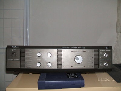

Félelmetes mennyiségű alkatrész van benne! Látszik a konstruktőr valami nagyon jót akart létrehozni.
Először életet kéne belé lehelni, hogy fel lehessen mérni érdemes-e a kezelőszervek cseréjére költeni. Az ellenállás létrás szabályzók, ha a kontaktusuk helyrehozható valóságos kincsnek számítanak!
Első lépésben a tápfeszültségeket ellenőrizném. A trafó melletti két kisebb hűtőbordás panelt feszültségstabilizátornak saccolom, könnyen kontakt-hibásodó trimmerekkel. Ha nem bukkansz elemi hibára, jó lesz rajzot keríteni hozzá.
(#) Beringer 600 válasza PH-User hozzászólására (») Dec 11, 2012 /
Szia! Esetleg nézd meg a biztiket,meg látok az egyik képen egy meg pörkölődött barna ellenálást,ami 0,22.0,33,0,47óhmos,ezt is mérd át.

(#) PH-User válasza reloop hozzászólására (») Dec 11, 2012 /
A létrás szabályzók tudomásom szerint hibátlanok.
De hol kezdjem? Mérjem ki a trafót?
Rajz az van hozzá szerencsére, csak annyi a gond, hogy orosz.

(#) reloop válasza PH-User hozzászólására (») Dec 11, 2012 /
A transzformátor melletti pufferkondenzátorokon (látom két változatban is készült) mérj feszültséget!
A rajz sokat segítene a tanácsadásban. A cirill betűs dokumentáció nem gond .

(#) reloop válasza PH-User hozzászólására (») Dec 12, 2012 /
Közben megleltem a rajzot én is. A dobozban a RIAA korrektort vélem felismerni. Szerk.: azaz.

(#) Beringer 600 válasza PH-User hozzászólására (») Dec 12, 2012 /
Hali! Egy bizti az erősitőbe! nekem fura kicsit,az enyémbe legalább 10 db volt,de tipusa válogatja.Erősítőt javítani,a kimenettől vissza felé kell.Én legalább is így szoktam,kezdve a vég tranzisztorokkal,meg hajtókkal .... egészen a bemenetig.
(#) reloop válasza Beringer 600 hozzászólására (») Dec 12, 2012 /
Szia! Ez nem egy hétköznapi erősítő, érdemes a rajzát tanulmányozni. Nem sajnálták belőle az okosságot
(#) Beringer 600 válasza reloop hozzászólására (») Dec 12, 2012 /
Az én orosz erősítőmbe akkorák voltak a vég panelok,kb mint egy videó kazetta.Modul szerű felépítésű volt.Na abba volt cucc rendesen,de két nap után már át láttam a kapcsolást,és beindítottam.Ott volt kimenő ne aggódj.Az éppen szóban forgó erősítő nem igazán bonyolult,egy 10-es bonyolultsági fokon,olyan 4-5 között látom.Volt már a kezem közt jó pár orosz erősítő,de mindet sikerült el indítanom,jelenleg is van,igaz csak a két vég modul 2x50w KT818-819 es vég tranyóval megy. Ez volt az a nagy batár készülék,kb 20kg volt,de a trafója még megvan,őrizgetem.

(#) PH-User válasza reloop hozzászólására (») Dec 12, 2012 /
Megmértem, 49V van mindkét kondin.
Egyébként be is kapcsol, világít a LED, tehát működik.
Lehet, hogy csak valami védelem miatt kapcsolt ki, mikor próbáltam először.
Most a RIAA korrektor viszont le van kötve, úgy kapcsoltam be.
kadarist Köszönöm a rajzot!
reloop Akkor azt mondod érdemes használni/felújítani?
Jó lenne egyébként tudni, hogy mi micsoda (kimenet,bemenet,stb.), mert ugye minden ciril betűvel van ráírva.

(#) PH-User válasza kadarist hozzászólására (») Dec 12, 2012 /
Megtörtént, nagyjából már helyén van minden, hogy mi-micsoda.
reloop - A hangjára én is kíváncsi vagyok, megköszönöm, ha elküldöd!
Most ráaggattam 4 hangszórót. Kapcsolható, hogy A1 vagy A2 kimenet szóljon.
Nagyon hangos alapzaja van, serceg és pattog is.
Végül is 3 bemenete van; 1-tuner, 2-magnó, 3-lemezjátszó.
Ha tuneren vagy magnón van akkor bármelyik kimenetet választom, csak a bal oldal serceg, a jobb néma, de ha a lemezjátszót választom, akkor mindkettő serceg. Sőt, ki- és bekapcsolásnál is pattan mindkét hangszóró.
Mit gondoltok, hogyan tovább?

(#) reloop válasza rammeradrian hozzászólására (») Dec 12, 2012 /
A 820 ohm megfelelőségében erősen kételkedem továbbra is. A rajta mért feszültségesés és a szóba jöhető forrásáramok hányadosából egyszerűen nem jön ki. Vagy a körben szereplő valamelyik ellenállás, vagy a leolvasott feszültség nem stimmel, vagy továbbra is jelentős parazita átvezetés van a NYÁK-on.
Mail-t elküldtem.
Végfok panel XP1-en +/-37V-ot ellenőrizd. Adj jelet a panel 36 ill. 38 bemeneti pontjára. A 6 ill. 9 kimeneti ponton ellenőrizd a 0V egyenfeszültséget. Köss ide 100-200 ohm >=1W ellenálláson keresztül próbahangszórót. Hallgasd meg!
