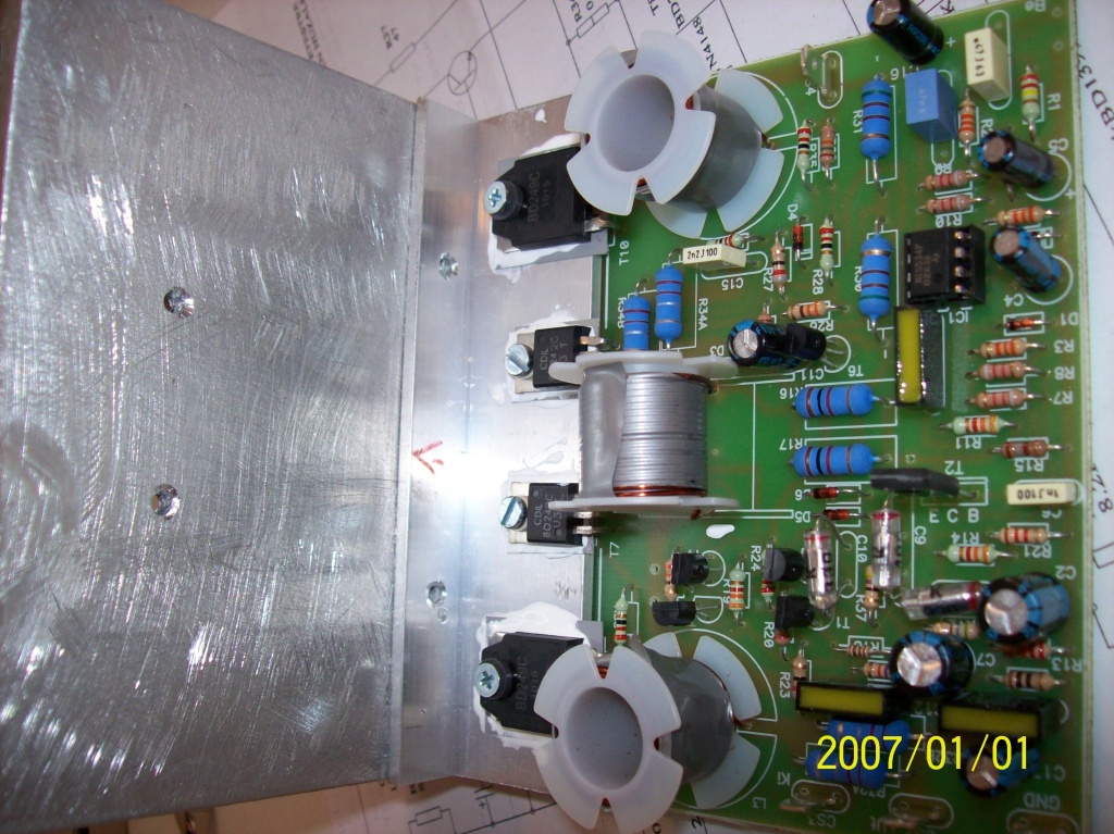

Sziasztok! Volna egy kérdésem hozzátok 1db kis értékű kondenzátorról. Az van rá írva hogy 47j63. A j betű mit jelent rajta? ez egy szorzó volna és a kondi értéke ez miatt 470nf ? Sajnos ki mérni nem tudom a műszeremen van kapacitás mérő de nem értem miért nem működik rajta.

47pF; +-5%; 63V
(#) kadarist válasza gabesz.mi074 hozzászólására (») Jan 1, 2013 /
Nem csoda, hogy nem méri a műszered ezt a kondenzátort, mert csak 47pF-os. A "J" az értéktűrést jelzi, ami 5% és 63V-os a feszültségtűrése.

Van egy másik kondom is arra az van írva hogy 47k. Ez jelentené hogy 470nf? Én ezeket boltból vettem az egyiket 47nfként a másikat 470nfként.
Esetleg nem úgy van a felirat, hogy .47, mert akkor az 0,47 uF, azaz 470 nF. De a kapacitásmérős műszered itt is segíthet, ha bizonytalan vagy.

47nk így van pontosan 250voltos
(#) gabesz.mi074 hozzászólása Jan 1, 2013 /
Bővebben: Link Azokról a kondikról van szó az ic melet, ki nagyítva látható a képen

.47J63 aminek 470nf nek kelene lenie , és 47nk aminek 47nf nek kelene hogy legyen
A 47 utáni "n" jelzi, hogy nano(farád)-ról van szó, a szám előtti pont pedig a tizedes jelzés, tehát az meg így 0,47 µF lesz.
(#) gabesz.mi074 válasza kadarist hozzászólására (») Jan 1, 2013 /
Nagyon szépen köszönöm! Tehát akor nem pikofarados a kisseb kondi 47nf ez volna a lényeg
