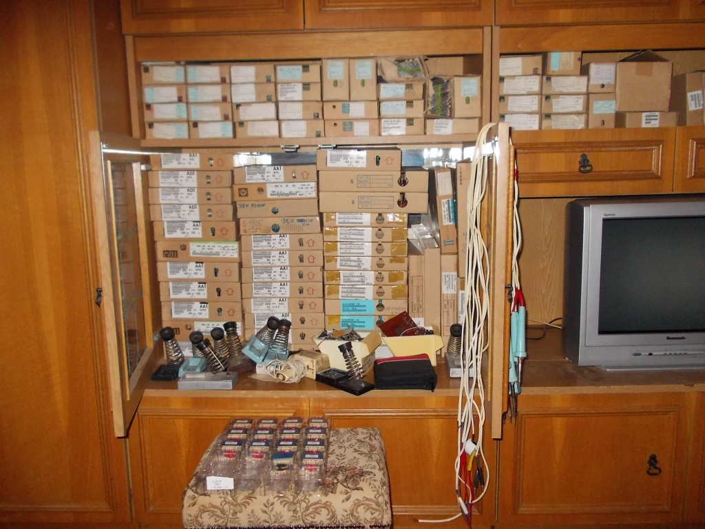

Sziasztok,a bespájzolás híve vagyok én is,megtettem
(#) vicsys válasza blasz hozzászólására (») Jan 1, 2013 /
Széééép! Nyami!
(#) janikukac válasza blasz hozzászólására (») Jan 1, 2013 /
Van ám alkatrész, meg Weller páka..
(#) Norberto válasza blasz hozzászólására (») Jan 1, 2013 /
Azok ott az egységdobozokban ellenállások és egyéb "hagyományos" alkatrészek? Vagy kábelek?
A hozzászólás módosítva: Jan 1, 2013
(#) blasz válasza Norberto hozzászólására (») Jan 1, 2013 /
Azok ellenállások és kondik,nano-piko-uf.elektrolit,fólia,kerámia kondik

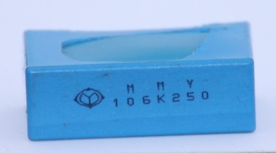

(#) nagy hoho hozzászólása Jan 2, 2013 /
Szeretném kérdezni, hogy a képen látható kondit melyik cég gyártja. (ez eddig off)
Azért itt kérdezem mert egy erősítőben van több társával együtt és még nem találtam rá sehol.
Fel tettem a hirdetésbe is.
