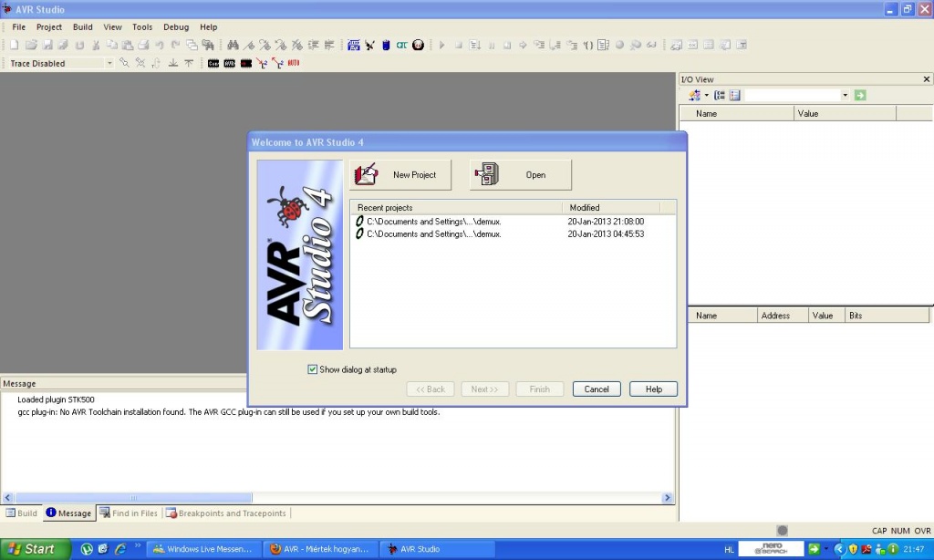

(#) FMSound válasza zombee hozzászólására (») Jan 21, 2013 /
Amikor elindítom a programot ez az ablak jön be, a képen látható.
Ez után mit csináljak?
Köszi
(#) zombee válasza FMSound hozzászólására (») Jan 21, 2013 /
Cancel.
Rendben, és utánna? )
File/open/ ...hex akkor egyből megint bejön ez az ablak...
