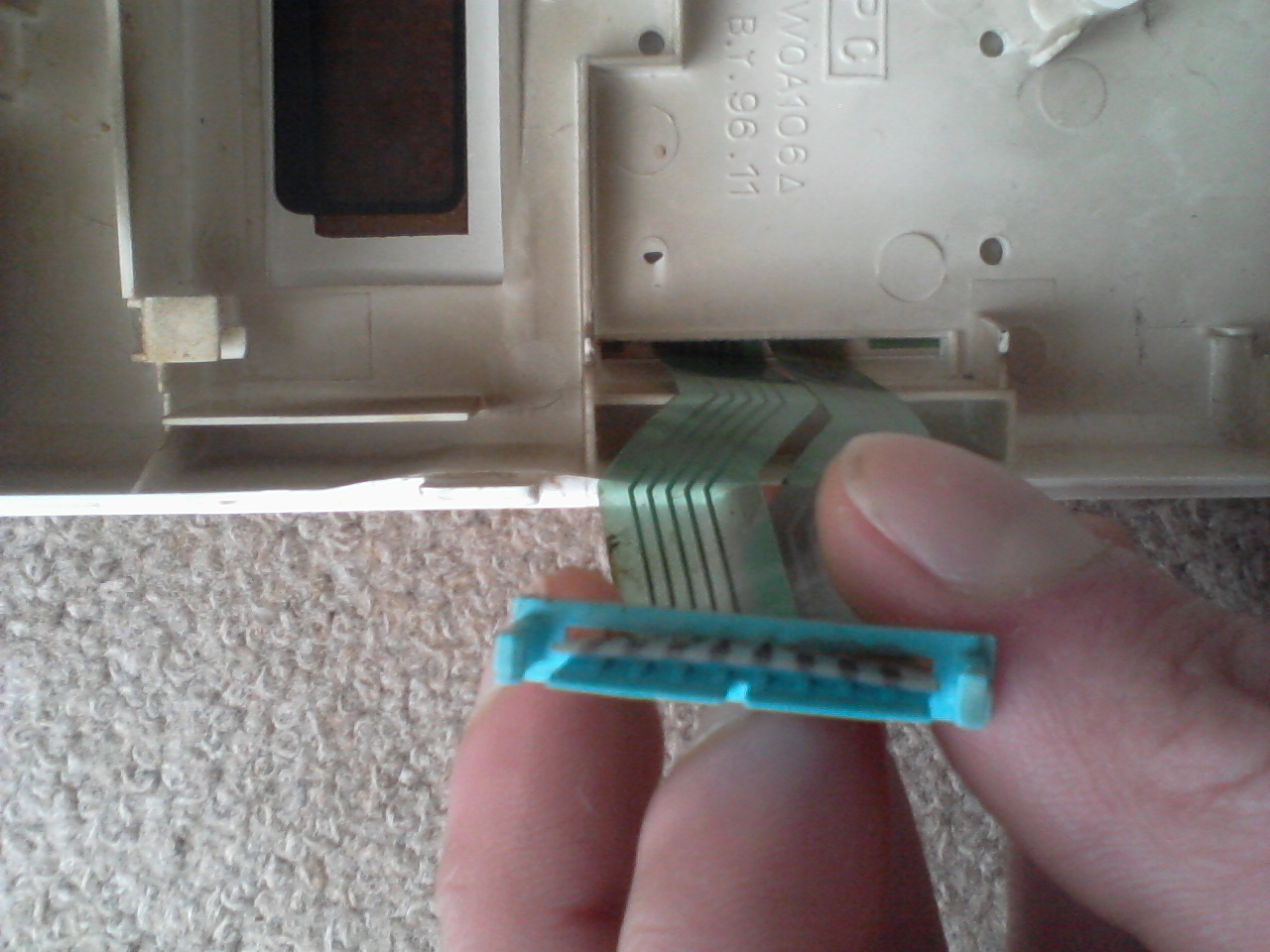

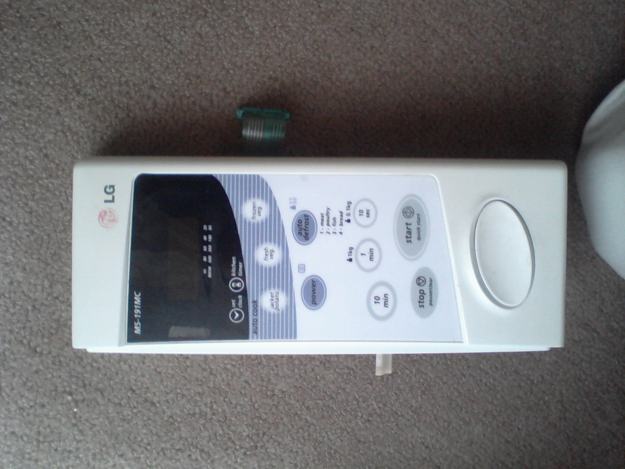

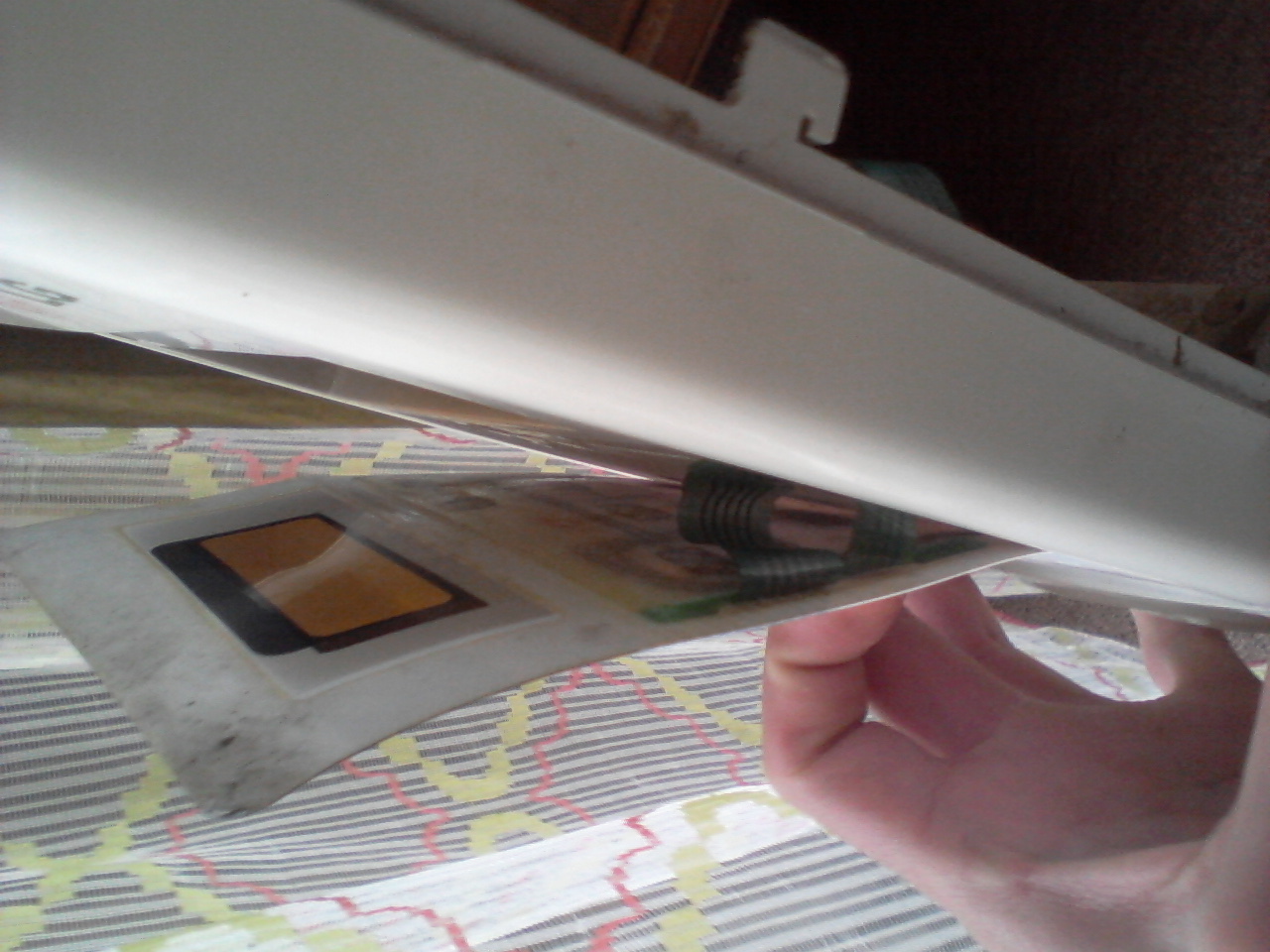

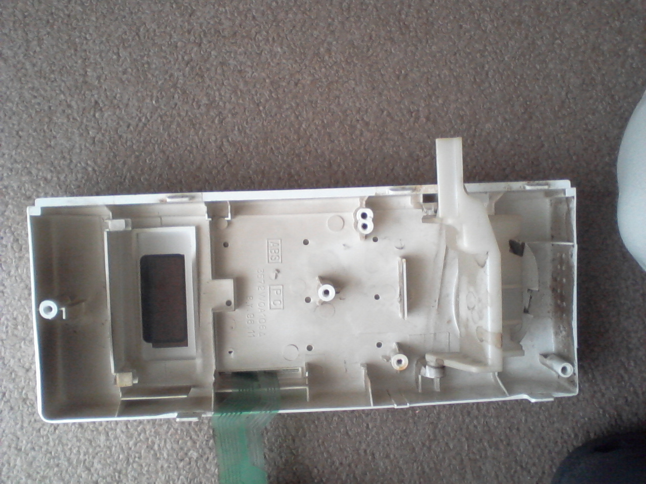

Üdvözletem a fórum valamennyi tagjának. Nem vagyok szakértő, ezért ha ez nagyon kitűnik az alábbiakból, azért előre is elnézést.
Van egy LG MS-191MC típusú mikrosütőnk, ami nem egy mai darab, de azért szépen működött tavalyig. A billentyűzettel mindig is voltak kisebb gondok, nehezen működött, erősen kellett megnyomni a gombokat, de most végképp megadta magát az összes gomb.
Teljesen jó a többi része, csak a billentyűzet halt meg, szóval nekiálltam és szétszedtem, gondoltam tudok segíteni rajta, naivan azt gondoltam, talán meg tudom javítani valahogy. De olyan szerencsétlen konstrukció, hogy nem igazán tudok mihez kezdeni vele. A fólia gombsor az előlapi fóliához van ragasztva, maga az egész fólia pedig úgyszintén ragasztva van az előlapra. A fóliát leszedtem a gombsorral együtt, hogy megnézem a típusát és rendelek egy másikat, de le se tudom szedni teljesen, mert a gombsor szalagkábele egy résen keresztül átlóg az előlap belső felére és a rés olyan kicsi, hogy a szalagkábel csatija nem tud átbújni ezen a vékony résen, és magát a csatit sem tudom leszedni sehogysem. Közben kiderült, hogy ha sikerülne is leszedni, az új fóliagombsor közel 5000 Ft lenne megrendelni, ennyiért már új mikrót lehet kapni, szóval nem éri meg.
Most még annyit tudok megpróbálni, hogy a csatit egy kicsit megpucolom, hátha csak azért nem működnek a gombok és kipróbálom, hátha jó lesz. Ezzel kapcsolatban tudtok még valamit javasolni nekem, mit lenne érdemes megpróbálni? Ha nem sikerül megjavítani, akkor alkatrészként eladom, de az csak a végső megoldás lenne.
Köszi a válaszokat.
(#) Gafly válasza davidg hozzászólására (») Jan 27, 2013 /
Szerintem 5000-ért nem kapsz márkás mikrót.
Szerintem a szalagkábel átfűzése után teszik rá a csatlakozót.
Amit vennél 5000-ért azon rajta van a csatlakozó?
Lehet hogy le tudod húzni a régiről a csatlakozót...
Az ilyen szalagkábelek meg szoktak törni, illetve a csatlakozóba a bedugásnál egy idő után nem érintlezik.
Ahogy mondtad, egyre erősebben kellett nyomni: Lehet hogy nem is a szalagkábel, hanem maga a billenyűzet tört el (ugyanaz az anyag, egy darabból van).
Komplett egységet nem tudsz szerezni bontásból (pl. aminek meghalt a magnetronja, stb.)?
LG-nek van sok márkaszervíze...

Köszönöm a választ. A szalagkábel tört el, úgy tűnik. A csatlakozót végül le tudtam húzni nagynehezen, csak a tízéves mocsok lerakódott rá, összeragadtak. Komplett bontásból nem tudok, de most sikerült szerezni másik mikrót helyette, ami teljesen jó és újszerű, ez így egyszerűbb volt. Majd ha ez is megdöglik, elgondolkodom a billentyűzet-cserén, nem lehetetlen, csak utána kellene járni.
