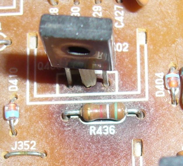

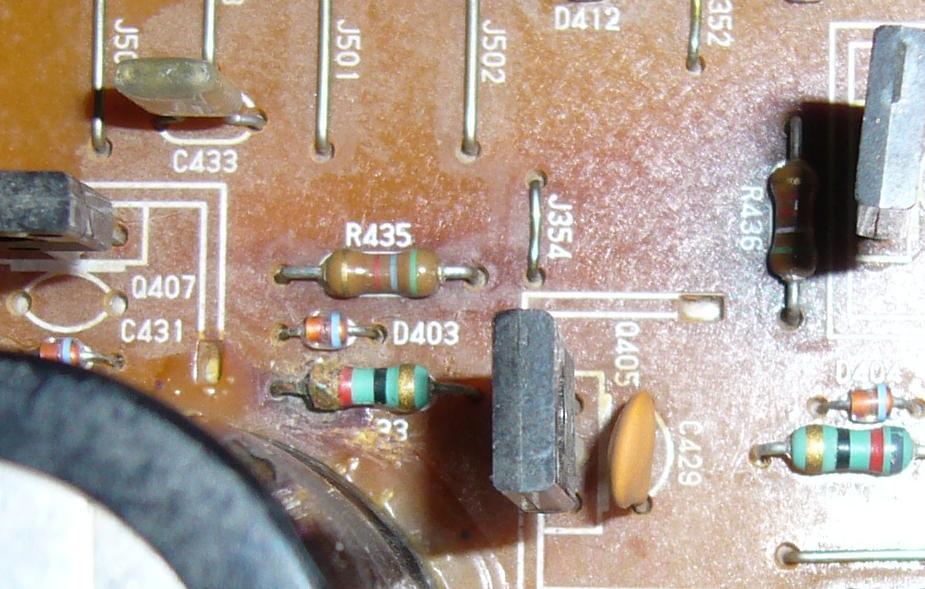

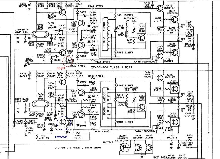

Sziasztok! Van nálam egy Fisher CA-9040 típ. erősítő. Első próbára az egyik oldal torzít egy kicsit a másik rendesen szól. Belenézve azt vettem észre:
a bal (torzítós) felében egy ellenállás "kiégett",
a jobb oldalban ami tisztán szól égési nyomok vannak: a Q408-as tranzisztor melegszik.
Valamint a C511 pufferkondi töltve marad. Kikapcsolt állapotban többször összezárva lehet kisütni teljesen. Mit gondoltok?
Képek mellékelve.

(#) reloop válasza mustang74 hozzászólására (») Jan 26, 2013 /
Szia! A D402-404 diódákon együttesetn 1,4V-nak, az R434 82 ohm-on 0,7V-nak kellene esnie.
A Q408 és 406 melegedése azonos?

(#) mustang74 válasza reloop hozzászólására (») Jan 27, 2013 /
Szia! A D402n 0,7V van a D408on nincs mérhető feszültség. Az R434en 0,8V van. A Q408 annyira melegszik, hogy rövid időn belül nem lehet hozzáérni.
(#) reloop válasza mustang74 hozzászólására (») Jan 27, 2013 /
A D408 az áramhatároló része. Nem ez volt a kérdés, hanem a D402-404-en együttesen eső feszültség. Az R434-en eső 0,8V nagyjából helyes érték, rajta 10mA folyik, 8mW-ot disszipál. A párjának leégéséből a Q407 hibájára következtetek.
A tápfeszültséget nem látom a rajzon, csak tippelem +/-50V-nak. Ennek tükrében a Q408 fél watt hőt ad le, ami hűtőborda nélkül forró tranzisztort eredményez. Kérdés volt még, a Q406 mennyire melegszik?
Bocsi, elnéztem! Az együttes feszültség 1,44V. A Q406 is melegszik rendesen de nem süti meg a kezem mint a Q408. Ennél van a panelon feketedés is.
A trafóról 40VAC és 18VAC-t mértem le.
A hozzászólás módosítva: Jan 27, 2013
Ezek mind normális melegedések, az R433-at leszámítva. Ott alkatrészhibát feltételezek.
A magas hőmérséklet oka a határértéken méretezés. Meg tudod előzni: R435 és R436 5k6 legyen 2W-os, ültesd be állítva. A Q405-406-407-408 tranzisztorokra szerelj ilyet hővezető pasztával.
