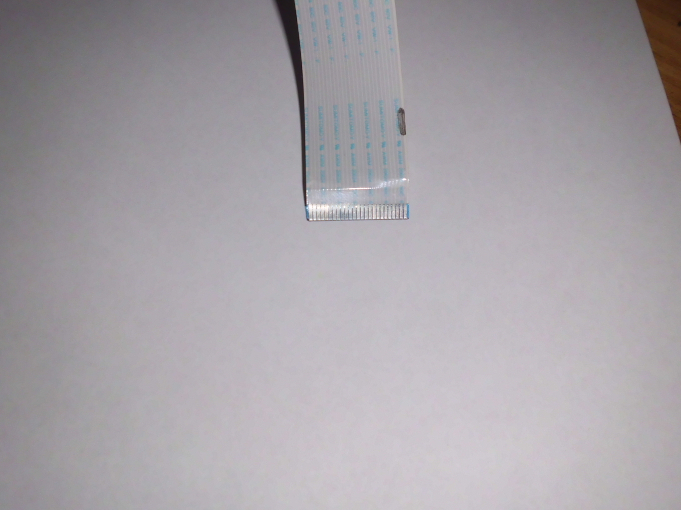

Lenne egy gondom , sajnos egyik cd lejátszómban tönkre ment a szalagkábel és azt szeretném pótolni . Segítségeteket szeretném kérni ,hogy Magyarországon , hol kapnék ilyen kábelt vagy esetleg hol lehetne csináltatni . a kábelen ez áll : sumitomo-y awm 20624 80c 60v vw1 -f- . a cd lejátszó típusa Denon dn-s3500 . Segítségeteket előre is köszönöm.
(#) szamóca válasza zozo506 hozzászólására (») Máj 1, 2013 / 1
A LOMEX-nál láttam ilyeneket.
(#) zozo506 válasza szamóca hozzászólására (») Máj 1, 2013 /
Köszönöm . Akkor körülnézek ott hátha
(#) Ricsi89 válasza zozo506 hozzászólására (») Máj 1, 2013 /
Az a jelzés, ami van a kábelen nem mindig mérvadó. Inkább mérd meg milyen széles a kábel és hány vezeték megy benne. Így valamivel könnyebb keresni megfelelőt.
