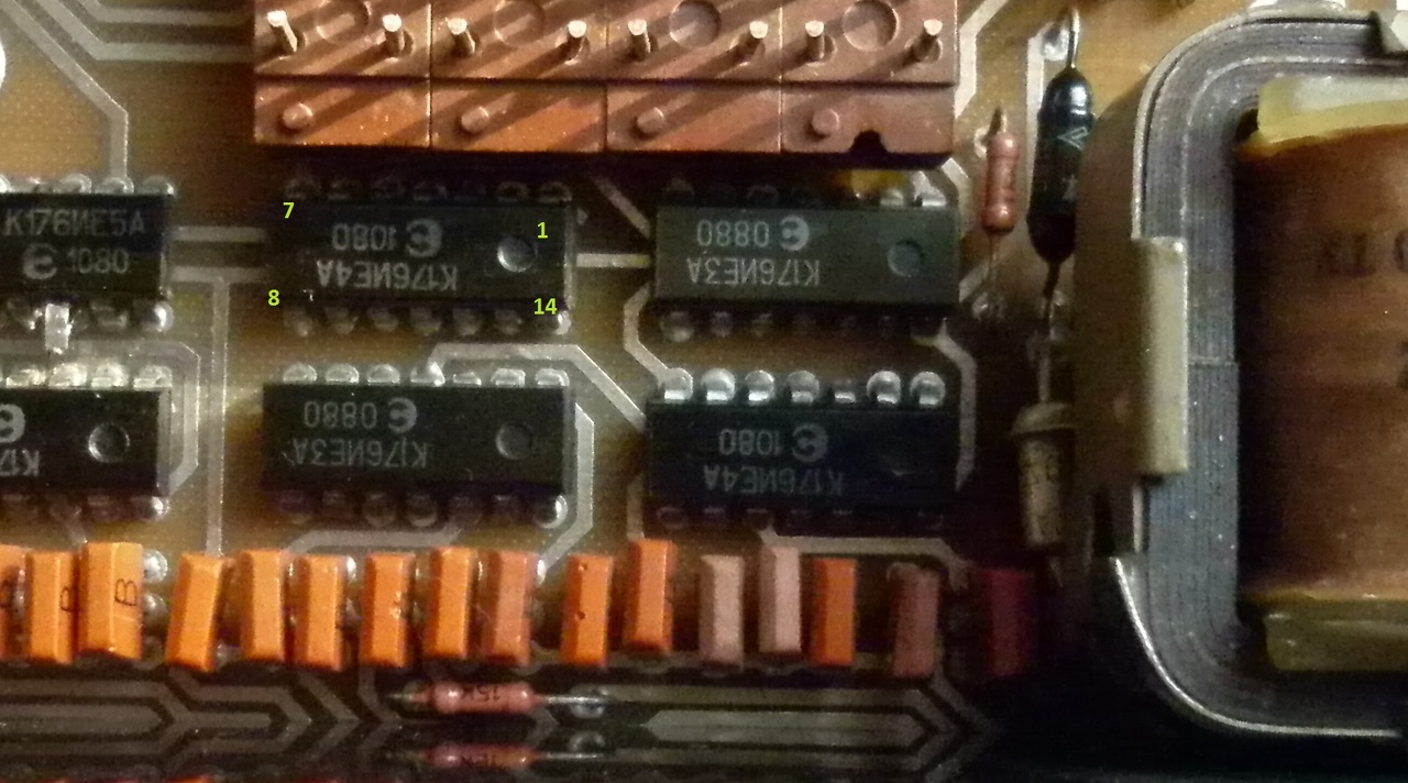

Akkor mindjárt kiszedem a K176NE4A IC-t.

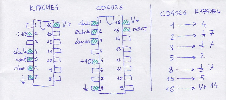

Szia! Mellékeltem az ábrát, így kéne bekötni az IC-t. Csak azokhoz a lábakhoz írtam oda,hogy mik, amik használva voltak, ill. lesznek. Szerintem a DIP16 foglalatba tedd be a 4026-ot, (a DIP14-re inkább nincs is szükség) És értelemszerűen a 4026 lábait akár alkatrészlábbal, vagy szigetelt vezetékdarabokkal forraszd a K176IE4 helyére. Figyelj arra, hogy eredetileg melyik irányba állt az orosz IC. A múltkor elvágott vezetősávot összeforraszthatod. Jó munkát!

Még nálam a régi IC 1-es lába is be volt kötve, arra nem kell semmit kötni?
A régi IC 1-ese nem tudom minek volt bekötve, az vezérelné a "g" szegmenst, ha kijelző lenne rákötve. De nincs. Az új IC-vel mit produkál most?

- Resetre nagyon gyakori, hogy nem 00:00 lesz? - Léptetés ha jól értem, hol megy, hol nem? - Az új IC-vel még egy darabot sem léptetett? - Az elvágott fóliát összeforrasztottad-e? Amit megpróbálhatsz, hogy az új IC 3-as lábát föld helyett a tápfeszre teszed. (Összekötöd a 16-ossal.) Ez a láb elvileg annyit csinál, hogy tápfeszre engedélyezné a kijelzést ezen az IC-n, földre téve tiltja. Utóbbi esetben elvileg mennie kéne a számláló részének, de nem volt az adatlapban túlzottan világossá téve. Hátha így. Ha ígysem megy, azért lesz még ötletem.

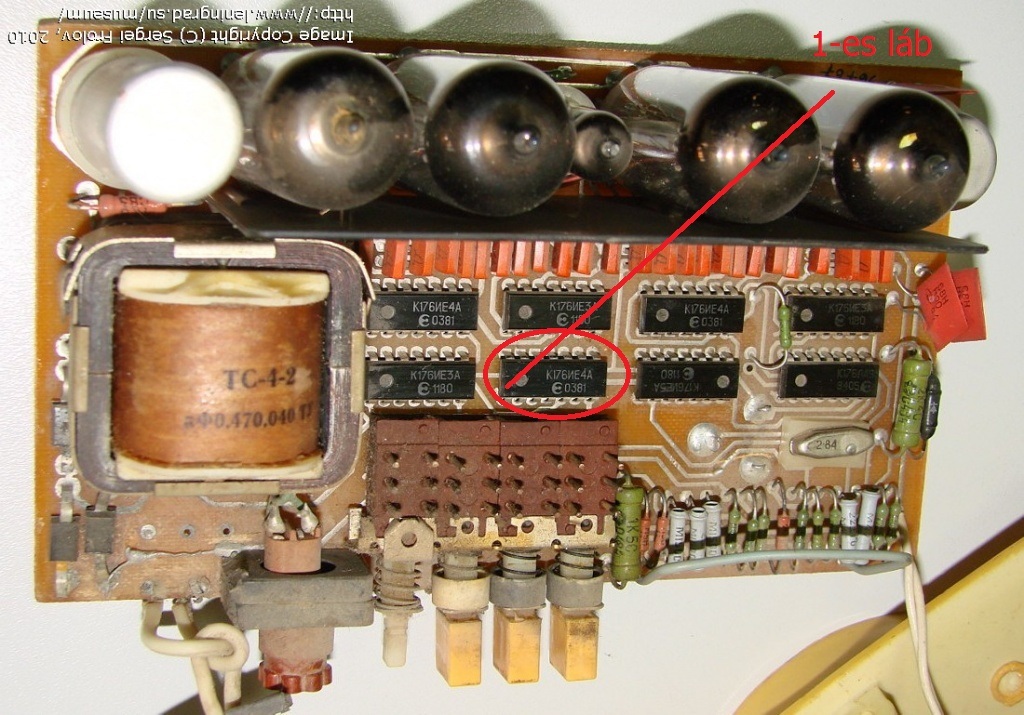

Oké, akkor meg kell nézzem szétszedve az enyémet, mert az 1-es lába a régi IC-nél a kapcsrajzban nem is szerepel. Az IC nélküli gyors számolás azzal ne foglalkozz, az normális. Pörög mint egy stopper kb. nem?
Igen úgy pörög csak kiváncsi voltam hogy IC nélkül még működik-e
Biztos, hogy jó irányban nézed a régi IC-t? Nekem az 1-es lába sehová nem megy... Az 1-es láb, a trafó felőli és kapcsolók felőli lába.
1-es láb az pont a kapcsolók felőli.
A hozzászólás módosítva: Feb 3, 2013
Igen, én is ezt mondom, de az előbb még nem ezt írtad ide...

Amit küldtem ábrát, ahhoz képest most még egyszer ellenőrizd, le, hogy minden jó helyen van-e, és mindent bekötöttél-e! Jól értem, hogy most már magától megy normálisan, és állítani is lehet, csak reset nincs?
