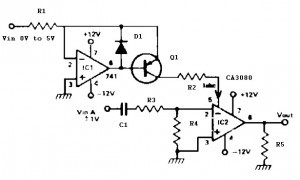

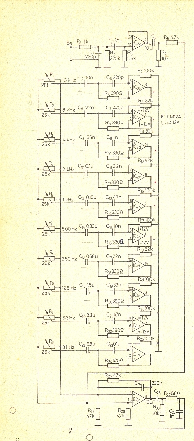

(#) univerzum válasza Keras hozzászólására (») Máj 19, 2013 /
-+36 volt egyenirányítva az -+36 volt Amúgy bőven elég oda is a 100 wattos. Eq-t meg ne ilyen cél ickel építs mert bődült.
Ezek bőven jó eq-k.
Hangerőt meg VCAval állítsad. Ennél sterilebbet már nem lehet csinálni az is biztos.

(#) Keras válasza univerzum hozzászólására (») Máj 19, 2013 /
köszi
AC 36V egyenirányítva + kondik. így már 36*sqrt(2) ~ 50V
Nem EQ-t szeretnék építeni, hanem csak hanerőszabályozót (az LM1036-ban is csak a hangerőállításra gondoltam, nem az EQ-ra), mert műv erősítővel megcsinálni, hogy mind a 6 csatornát ugyanúgy álítsam, vagy esetleg v.melyik konstans legyen kicsit hangosabb mint a többi, nem egyszerű...
És erről az IC-ről olvastam jókat, így kíváncsi vagyok a véleményekre, hátha használta már valaki.
Akkor a mély is 100W-osat kap és szépen elférnek egymás mellé a panelek
Szerintem meg tegyél be 2 sztereó potmétert, és 2 Mono potmétert (center, bass) (azt amúgy úgy irják, hogy 2x36 ac nem kötekedésből, csak engem is sokat nem nézik jó szemmel.) De én 6 mono potit tennék be mert van némi eltérés a sztereo potmétereknél is és így akkor fülre be tudod lőni a megfelelőt
