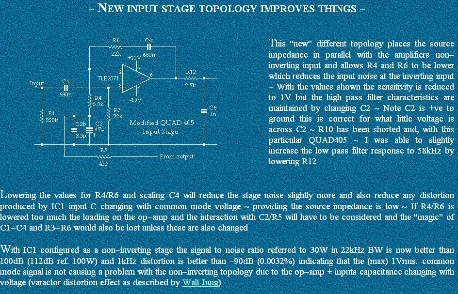

A híd kapcsolás egy általános fogalom. Bővebben: Link
Mindössze egy fázisfordítóra és két végfokra lesz szükséged.
A fázisfordító el is hagyható, ha az egyik végfokot a műveleti erősítő neminvertáló bemenetéről hajtod meg, mint azt a Keith-Snook modifikáció mutatja.
(#) balazska1987 válasza reloop hozzászólására (») Ápr 25, 2013 /
És akkor ha a panelon átkötöm az egyiket a másik panel hagyom érintetlenül akkor a két positiv kimeneten kapom a híd kapcsolást?
(#) reloop válasza balazska1987 hozzászólására (») Ápr 25, 2013 /
Igen, jól értelmezed. A neminvertáló bemenetet le kell választani a testről és a becsatoló kondira kell kötni. A bemenő jellel korábban soros ellenállás az invertáló bemenetről a testre kerül.

(#) highand válasza reloop hozzászólására (») Ápr 27, 2013 /
Szép ez a Keith-Snooke modifikáció, csak az a baj vele, hogy aki csinálta nem érti a Quad működését. Ennél fogva a modifikált, immár nem invertáló kapcsolás már 50Hz-től vágja a mélyeket, mert kutya kötelessége, ha a 47nF-ot 680nF-ra cseréljük.
Szóval maradjon csak az 47nF.....
Sose fogom ezt megérteni, hogy miért mindig a tévedések terjednek el a neten.

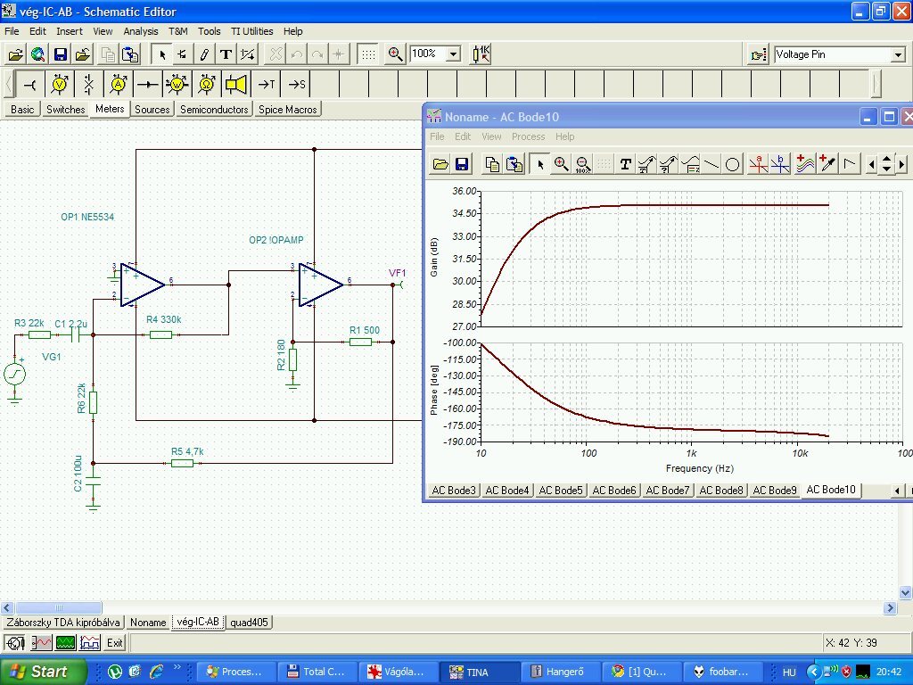

(#) reloop válasza highand hozzászólására (») Ápr 27, 2013 /
Üdv! Nem tudom követni a gondolatmenetedet, hogyan jött ki?

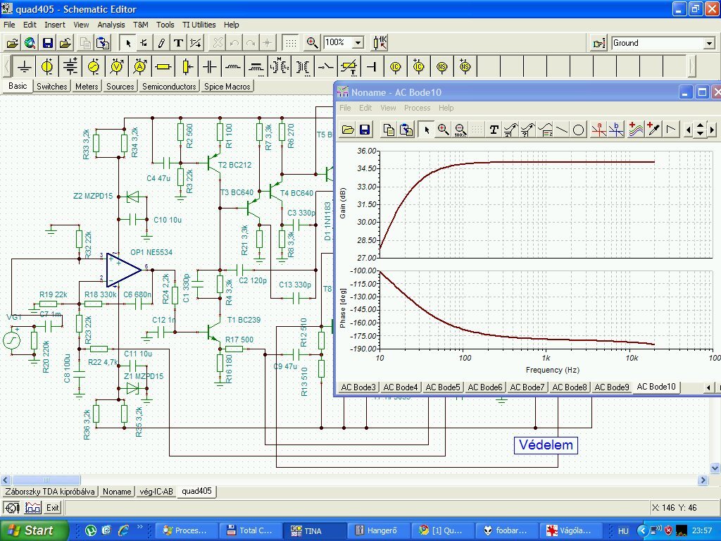

A DC visszacsatolás úgy alakul ki, hogy a 100µF-os kondi valamint a 4,7k és 22k eredője kiad egy töréspontot, ami jóval 20Hz alatt van. Ez jó is lenne, ha ez egy pólus lenne, amikor is a vágás törés pontját adná.
Csakhogy ez egy zérus, azaz ettől a kiadódó frekvenciától kezd el nőni az erősítés, mégpedig 20dB/dekád meredekséggel. Addig nő, amíg el nem éri a a 330k/22k által beállított erősítést és ez viszont 20Hz fölé adódik ki. Tehát ahhoz, hogy a kapcsolás a 47nF nélkül átvigyen 20Hz ig, hatalmas kondenzátor kellene, ami persze nagyfrekvenciásan nem eléggé hidegít ( eléggé jó pedig nem létezett a kapcsolás tervezése idejében). A másik megoldás pedig a 4,7k emelése lett volna, csakhogy akkor meg az offszet elmászik.
Ezért a Quad zseniális tervezője azt választotta, hogy 330k/22k -val beállított erősítést adó tagokat kiegészíti egy mélyt emelő kondenzátorral, nos ez lett a 47n. Nagyobb kondenzátor alacsonyabb frekvenciájú töréspontot ad ehhez a mély emeléshez, tehát kisebb lesz a mély emelés, azaz nem kompenzálódik a relatív kisebb értékű 100µF-os hidegítő kondenzátor mély vágó hatása.
Az időállandókat úgy választotta meg, hogy kis impedanciás generátorról lineáris legyen a frekvencia menet 20Hz-ig. ( ugye a 405-ös elé járt egy előerősítő, ami tudta ezt)
Az ábrán látható a szimuláció eredménye 680nF-al, látható a durva mélyvágás, tehát hagyjuk meg a 47nF-ot.
A másik ábrán a Quad átvitele látható, de most a mély emelő kondi nélkül, látható, hogy a mély emelő kondi nélkül vágja a mélyeket.

(#) highand hozzászólása Ápr 27, 2013 /
Még annyit hozzátennék, hogy a mély emelő kondi mást is csinál. ( zseni volt ez az ember, de tényleg). Ha nincsen a mély emelő kondi, akkor a hurok DC-re csak a második fokozat erősítése és az első fokozatban beállított 15x-ös erősítés, azaz kb 42x-es erősítés.
Ez aligha elég ahhoz, hogy a kimeneti DC-t pár mV-on tartsa. Viszont a kondi beiktatása azt is eredményezi, hogy DC-re a nyílt hurkú erősítés 42-ről ( ami kondi nélkül lenne) megnő a műveleti erősítő nyílt hurkú erősítésére, azaz minimum 100.000-re.
Ez már elég a kimeneti DC stabilitáshoz. Valószínűleg a tervezés során ez volt az igazi szempont ( és azért 47nF a kondi, hogy ne emeljen és ne vágjon).
A hozzászólás módosítva: Ápr 27, 2013
Üdv! A hosszú értekezéseddel majdnem elbizonytalanítottál, hogy Snook rosszul kalkulálta a rajzán a C2, C2b jelű kapacitást.
A műveleti erősítő AC visszacsatolásának időállandója lényegtelen mértékben változott. 330k*47nF helyett 22k*680nF. Nem tűnt fel az ellenállás érték változás?
Megrajzoltam Tina-ban a modifikációt, megnyugtató
Jesszusom, igazad van! Tévedtem!!!! Köszönöm, hogy felhívtad rá a figyelmet!
Tényleg 3,3k van ott nem 33k!!! Az én képernyőmön most sem látom a tizedes pontot, de a 22k értékéből rá kellett volna jönnöm. A 22k-t nem is néztem, csak a 680nF-ot. Jesszusom, mekkora égés....Ezt már nem mosom le....
Egyszerűen ránéztem a rajzra és átrajzoltam magamnak de így, meg sem néztem az ellenállások változtatását. Vazze, vissza kell venni az arcomból...

Ezt láttad? Ezek olvassák a HE cikkeket! Nézd a rajzon a dátumot. Áttették a 120pF-et a tranyó kollektoráról az emitterre, mert így már tényleg hídkapcsolás, ahogyan a gyári manualsban anno írták és amire írtam, hogy nem az ( mert ha a kollektorban akkor nem az).
Ez nagyon nagy siker a HE oldalnak!
