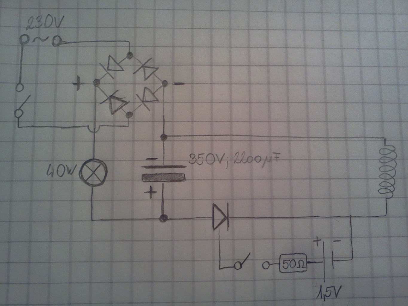

Építettem egy alapvető tesztekre tervezett szerkezetet de nem nagyon sikerült bármiféle mozgásra bírnom a lövedékemet, habár az elektronika nagyjából az elképzelésem szerint működik (de lehet hogy eleve ez az elképzelés a rossz). Ha van türelmetek hozzá, nagyon örülnék ha tudnátok segíteni. Megpróbálok részletes leírást adni: Hálózatról Graetz-hídon keresztül egy 40W-os izzóval sorba kapcsolva (ellenállásként) töltök fel egy kondit (350V, 2200uF). Ez a része hibátlanul működik. A kondit egy tirisztoron (max 600V-tudom hogy felesleges, de ez volt ami a legnagyobb áramot bírta: max 20A- tudom, hogy nem sok) keresztül engedem rá a tekercsre (próbatekercs, kb 230 menet: 9 méternyi 1mm átmérőjű lakkozott rézhuzal, 4,5 cm hosszan feltekerve egy 0,8 cm külső átmérőjű csövön). A tirisztor áramköre: 1 ceruzaelem egy nyomógombbal és egy ellenállással ( 50 ohm, 1W ) sorba kapcsolva, a GATE-re és az ANÓD-ra kapcsolva (GATE fele pozitív). A kondi feltöltése után természetesen megszakítom a töltőkört. Mikor a kondit rászabadítom a tekercsre, nincs látható/hallható szikrázás szerencsére. Viszont abszolút azon kívül, hogy leszívom a kondit nem is történik semmi, a tekercs mellé közvetlenül elhelyezett iránytűk sem mozdulnak ki, nem beszélve a kis vasszögről, ami a tekercs előtt van. 60V-ra feltöltött kondi az ég-világon semmit sem csinál. 160V-nál sem, bár itt már lassabban szívódik le a feszültség mert a multiméterem (a kondenzátor két kivezetésére kötve) még kétszer is elcsípi a változó feszültséget (ez kb 0.5-0.8 másodperc lehet, nem tudom). 300V-nál a tirisztor kifüstölte a lelkét, ami nem nagyon meglepő de tényleg nem találtam ennél nagyobb áramot elbíró tirisztort csak hegesztőbe valót, ami 400A-t bír. Olyat pedig potyára nem akartam venni. Ez a szerkezet csak a jelenség alapvető előidézésére van, tudom, hogy sose fog nagy sebességgel kilőni semmit, de azt elvárnám, hogy legalább behúzza az elé rakott kis vasszöget vagy legalább kitérítse az iránytűt... Hol van a hiba? Túlságosan kicsi a tirisztor nyitóárama? Túl lassú a kisülés? Rossz a tekercs? Vagy az egész koncepció a rossz és teljesen más feszültséggel kellene dolgoznom? A tirisztorom adatlapja: Tirisztor Csatolom a kapcsolási rajzot, kérlek nézzétek el nekem, hogy ilyen kezdetleges. Köszönöm! A hozzászólás módosítva: Jan 27, 2013
Bocsánat, kis hiba: nem az ANÓD-ra hanem a KATÓD-ra:
Kijavítva: A tirisztor áramköre: 1 ceruzaelem egy nyomógombbal és egy ellenállással ( 50 Ω, 1W ) sorba kapcsolva, a GATE-re és az KATÓD-ra kapcsolva (GATE fele pozitív).
Anno én is ilyen túlegyszerűsített módon oldottam meg, de több gond van vele. Az egyik, hogy te túl kicsi tápfeszt adsz a gate-re. Én hasonló tirisztort normálisan legalább 1,2-1,3V-ról tudtam csak begyújtani, ez alatt nem nyitott ki sosem rendesen. Az 1,5V ehhez nagyon közel van. Trigger áramnak, mivel úgyis csak egy impulzust kap, lehet akár 100mA-t is adni neki, minél gyorsabban kinyisson (ha megnézed az adatlapon, 5A is lehet akár impulzusban a gate áram!). Ilyen áramokhoz muszáj nagyobb tirisztort használni, ami impulzusban legalább 1kA körüli áramra van méretezve.
Az viszont, hogy nem mutat látszólag semmilyen mágneses tulajdonságot a tekercs, eléggé érdekes. Próbáld ki úgy is, hogy eleve beleteszel egy vasmagot, és úgy rakod oda az iránytűt. 200 menetes tekercs mindenképpen sok, szerintem próbáld ki egy 50 menetűvel is.
